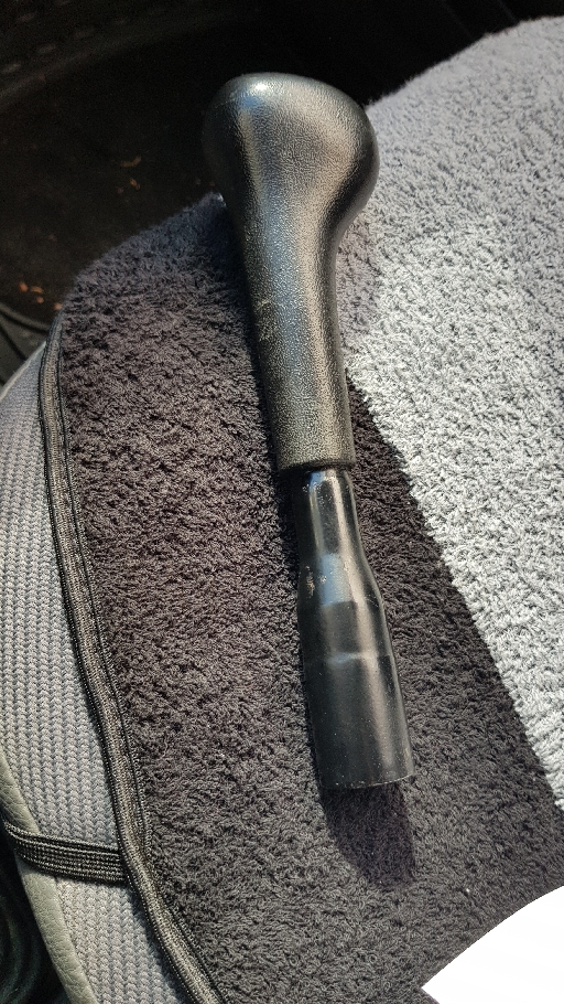

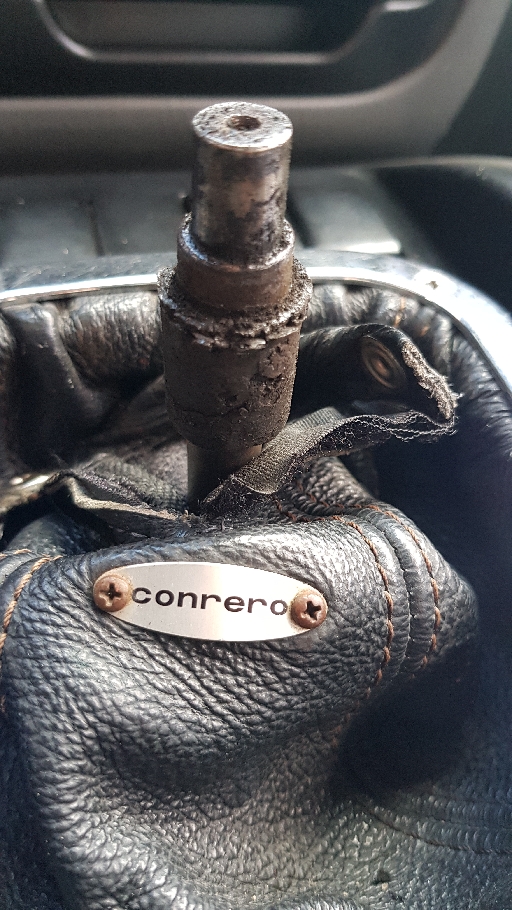

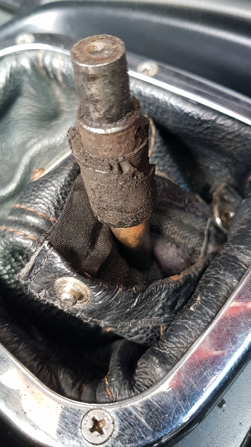

Δημοσίευσηαπό dimtsag » Τετ Ιαν 30, 2019 9:15 pm
Στην 1η προσπάθεια έγινε αυτό : Βγήκε ολόκληρο. Φυσικά τώρα δεν είναι σφιχτό οπως πριν. Είναι δύο κομμάτια όλος ο επιλογέας ή εγώ τον έφαγα λαχανο;;

Re: Αλλαγή χούφτα λεβιέ ταχυτήτων
Δημοσίευσηαπό dimtsag » Πέμ Ιαν 31, 2019 1:43 pm
Το ίδιο είναι. Οπότε ή είναι όντως τρία κομμάτια ,χούφτα ,το κομμάτι που βιδώνει αυτή και ολο μαζί στο σημείο που φαίνεται στην 1η φωτογραφία απο το δικό μου ή έκανα ζημιά εγώ προσπαθώντας να ξεβιδώσω την χούφτα χωρίς να κρατάω το κομμάτι που δείχνεις εσύ.
Εγώ αν προσέξεις τις φωτογραφίες μου έβγαλα ολο το κομμάτι μαζί με την χούφτα...Το οποίο δεν έχει σπίρωμα για να ξαναβιδώσει.
Δημοσίευσηαπό taxidriver06 » Πέμ Ιαν 31, 2019 4:54 pm
Μην τρελαίνεσαι, δεν έγινε τίποτα σοβαρό, βάλε μία καλή κόλλα δύο συστατικών, αφού πρώτα καθαρίσεις προσεκτικά και τα δύο κομμάτια και κόλλησε τα.
Πρώτα όμως, προσπάθησε να αλλάξεις τη μπίλια για να μην ζοριστεί η κόλλα.
Πιστεύω ότι πρέπει να έχει σπείρωμα, αλλιώς θα είναι κολλητή.
Κάποιος τρόπος θα υπάρχει για να βγει η μπίλια. Αποκλείεται να είναι ένα κομμάτι.
