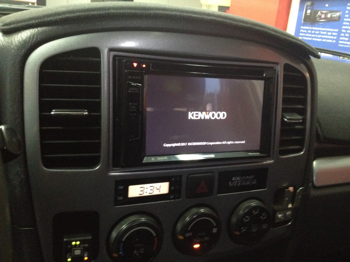

έτσι για πηγή διάλεξα μια γνωστή μάρκα αλλά όχι ακριβή, την . και τον ανταπτορα για τα χειριστήρια τιμονιού

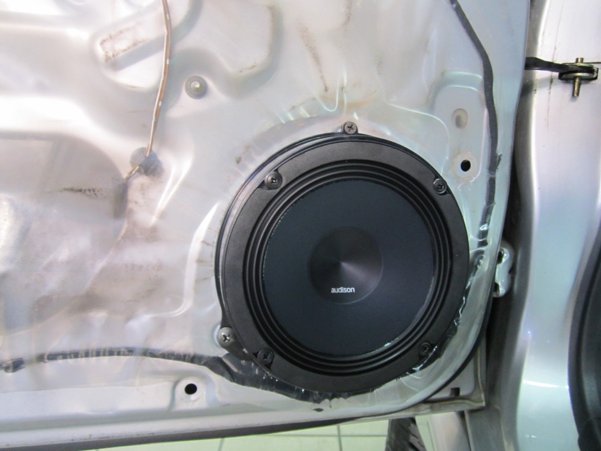

Από ηχεία δεν έκανα εκπτώσεις, έβαλα ότι καλύτερο μπορούσα , για να έχω έναν ποιοτικό ήχο χωρίς ενισχυτή, αυτά είναι τα :music-listening: :music-rockon: :character-beavisbutthead:

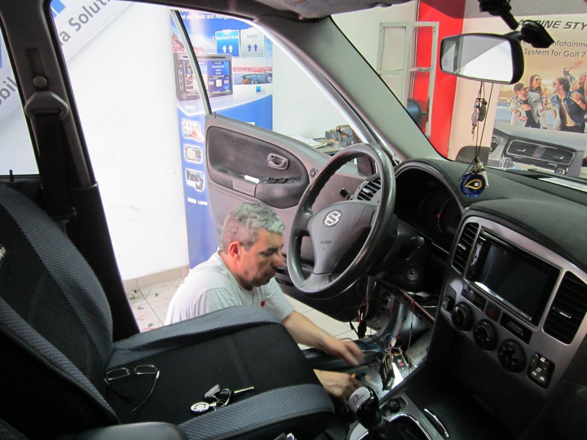

Δεν έχασα πολύ χρόνο να το σκεφτώ, έτυχε και πήγα στην να ρωτησω καποια πραγματα, ε και τα έβαλα , συν και έναν συναγερμό CLIFFORD ;-)

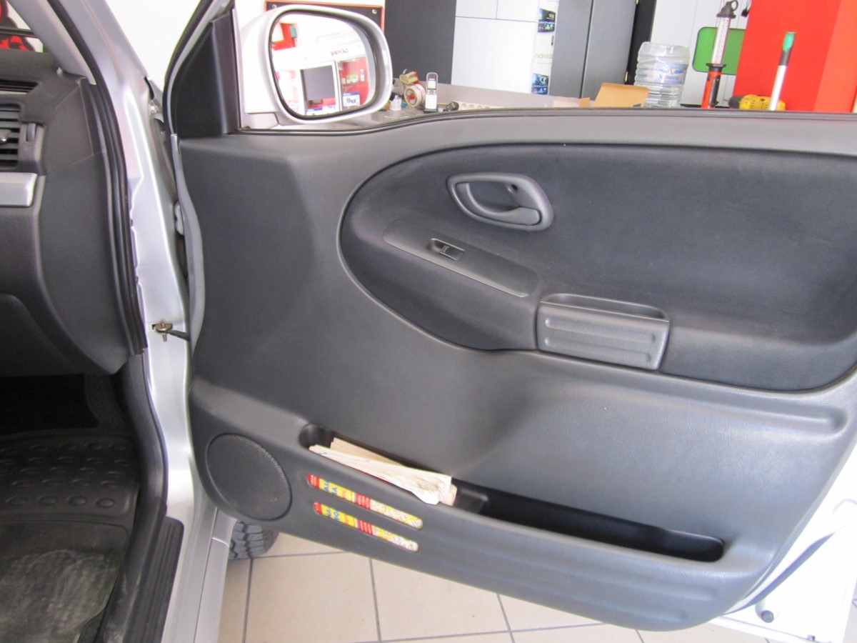

πριν
μετα

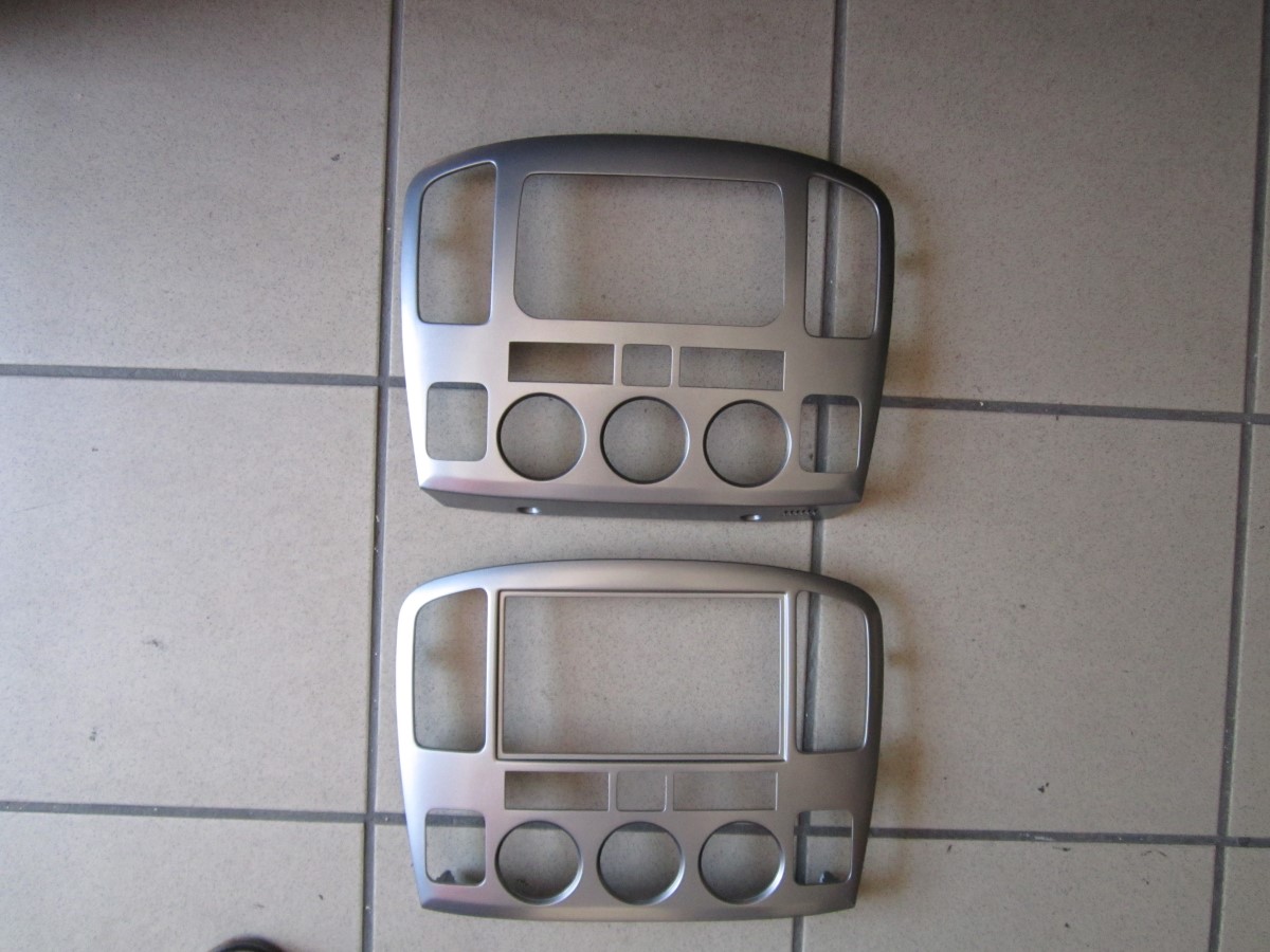

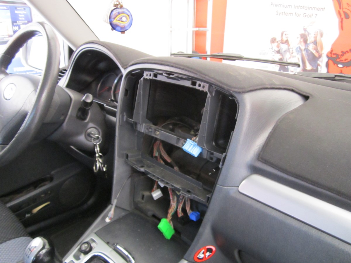

1 din το λέει η suzuki , με την ορθή γωνία

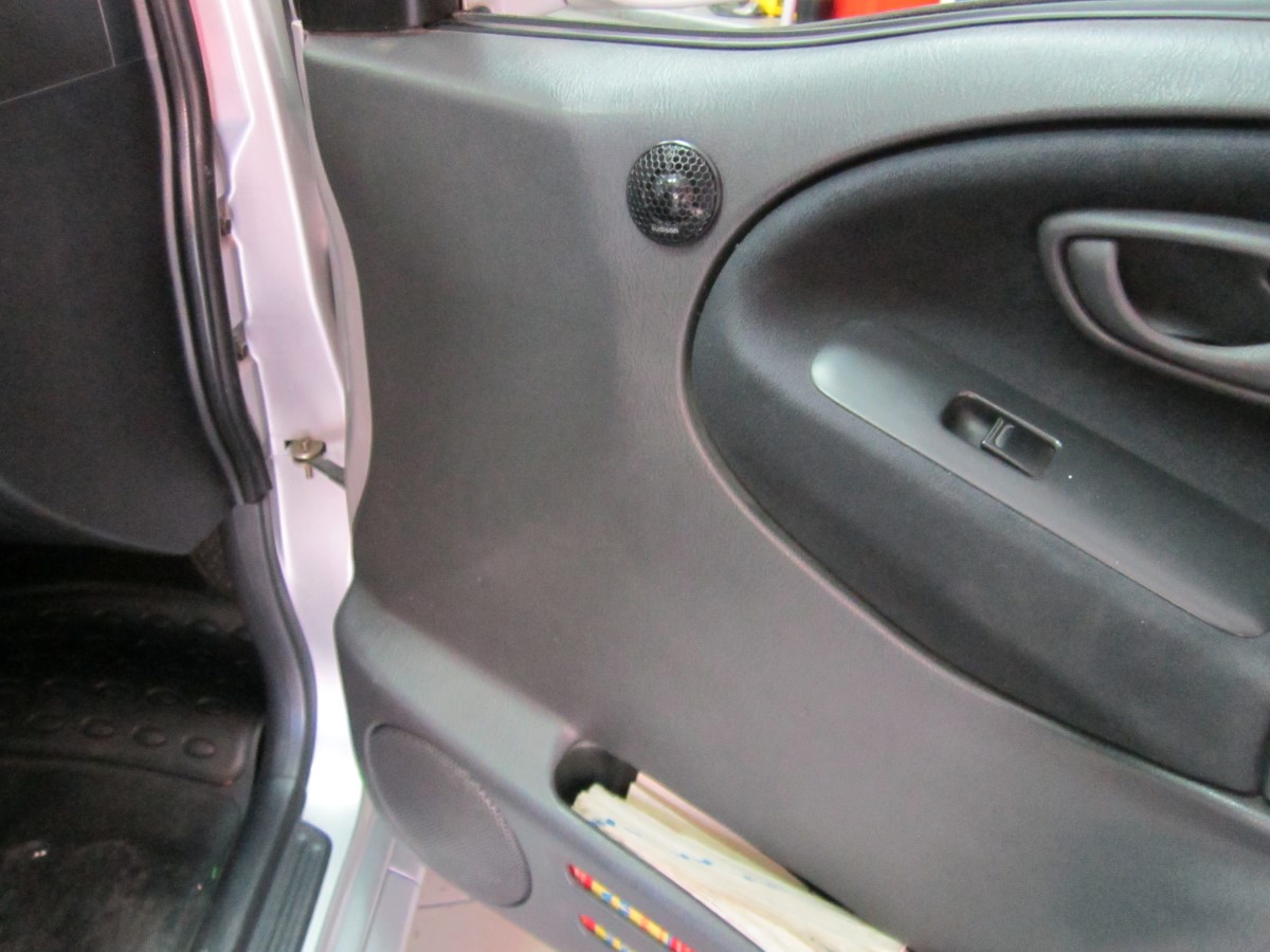

Σταύρο τα ηχεία μπήκαν χωρίς πρόβλημα στις υπάρχουσες θέσεις?
Είδα ότι τα twiter τα έβαλες στην πόρτα, αν δεις στα μικρά πλαστικά καπάκια με τρυπίτσες που έχουμε στο δεξιά-αριστερά στο ταμπλό, αν τα βγάλεις έχει καλώδια που περιμένουν για twiter εγώ έχω εκεί τα έβαλα

Ωραιος Σταυρε :clap: Τα τουιτερ δεν χωρουσαν στο ταμπλό? Ή μηπως τα εβαλες εκει για καλθτερη ακουστική? Το αποτελεσμα ειναι ωραίο πάντως :clap: :clap:
Ναι , έχουν 0.5 ίντσα διάφορα , άλλα μπήκαν με μια βάση που μου έβαλε :D

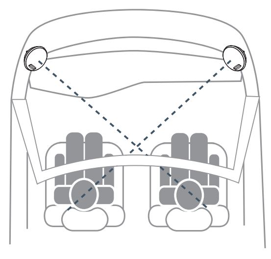

Τα tweeter πρέπει να είναι σε θέση , ώστε να μην παρεμβάλλεται τίποτα. η θέση που έχουμε στο ταμπλό δεν είναι καλή και γι'αυτό οι περισσότεροι τα βάζουν στο τριγωνικό του καθρέφτη, η τα βγάζουν από πάνω από το ταμπλό στις γωνίες. :!:
Εμένα δεν μπαίνουν εκεί , το κόβει το ταμπλό . Στις πόρτες, κάτσανε καλά :D :mrgreen: :music-listening:
θέση tweeter
