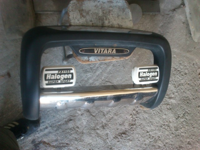

Λοιπον λοιπον. Ενας φιλος του πατερα μου πουλησε το παλιο Vitara που ειχε και μας εδωσε το Pull Bar.

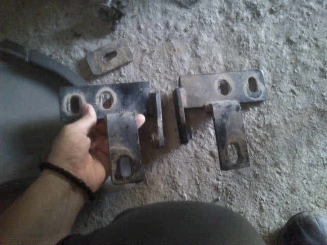

Το βρηκα στο ιντερνετ στο tessera4x4.gr αλλα χρειαζομαι αλλες βασεις. φοραει κανενας ιδιο Pull bar, να μου δειξει πως ειναι οι βασεις? για να φτιαξω δυο ιδιες Για Grand vitara??
Εντωμεταξυ ο τυπος δεν πουλαει τις βασεις ξεχωριστα.. τραγικος... και ο προφυλακτηρας ειναι αγορασμενος απο εκεινον
βασεις απο Vitara
DSC_0919 (Small).JPG (81.24 KiB) 7340 προβολές
DSC_0916 (Small).JPG (86.78 KiB) 7340 προβολές

Βάλε και μια φωτό από το πίσω μέρος του BULL bar ... :idea:
Re: Πως να βαλω το Pull bar??? Βοηθειααα
Δημοσίευσηαπό nick_89 » Παρ Ιουν 21, 2013 2:29 pm
Ωραίος! Έχει και προβολάκια.
Έτσι όπως είναι το σχήμα τους έχω μια ιδέα για το πως μπορεί να μπαίνουν, αλλά κάνε αυτό που σου λέει ο Τζιβιτζόνης για να σιγουρευτούμε.
Λογικά θα πιάνουν οι 4 βίδες στο σασί ή κάπου και στις 2 μπροστά θα κολλάει το Pull/bull bar :think:

Μιά καλή σκέψη θα ήταν να δεις τον τρόπο και τα σημεία που έδενε στο Vitara.
Και μετά, να κοίταζες πως να το προσαρμόσεις στο δικό σου! ;-)

έχω αφήσει το pullbar στο μάστορα. αύριο θα το βγάλω φωτο. ο πατέρας μου, μου είπε ότι έπιανε στο σασι του vitara χαμηλά ενώ στο grand vitara θα θέλει πατέντα γιατί είναι ποιο ψηλά το σασι!

Το θέμα είναι να "κάθετε" καλά στο προφυλακτήρα σου..... οι βάσεις φτιάχνονται... οι κούρμπες όμως? :roll:

φίλε panohm αν μπέης στο site που έχω στο αρχικό μήνυμα θα δεις πως κάθεται. βρίσκεις το μοντέλο και το δείχνει. είναι για το μοντέλο μου το pullbar αλλά δεν έχω δυστυχώς τις βάσεις :-/
από ότι θυμάμαι στο τελείωμα του pullbar έχει δύο κάθετες λαμες , μια δεξιά και μια αριστερά. και σε κάθε λαμα, πιάνουν δύο και δύο βίδες.

Προφανώς εννοείς αυτό το link: http://tessera4x4.gr/Product/1/Instance/1139/el/ ;-)
Σε αυτό δείχνει ότι είναι για GV αλλά είχες πει ότι το έβγαλες από παλιό Vitara.. Εξού και η απορία μου ;-)
Καλό δείχνει, αν και προσωπικά είμαι εναντίον των bull bar γενικότερα...

Όπως πολύ σωστά λέει ο Πάνος, το pullbar σου είναι απο το tessera4X4 που εδρεύει στον Ασπρόπυργο, στο ρεύμα εξόδου από Αθήνα, απέναντι απο την Χαλυβουργία.
Φαίνεται να λείπουν τα 2 λαμάκια που δένουν κάτω από τον προφυλακτήρα :think: Αν πας από εκεί σίγουρα θα έχουν να σου δώσουν :!:

Οι βάσεις που κρατάς στο χέρι σου στη φωτό μπαίνουν στο πάνω μέρος και εισχωρούν ανάμεσα στις γρίλιες τις μάσκας και τον προφυλακτήρα και βιδώνουν πάνω στην καρότσα μπροστά απο το ψυγείο.
Πρέπει να βρείς και άλλες 2 προέκτάσεις για να βιδωθεί το bull bar απο κάτω εκεί που τελειώνουν οι ράγες του σασί...!!
Καλό θα ήταν να πα΄ς σε κάποιο μάστορα γιατι αν δεν υπάρχουν έτοιμες τρύπες ...θα σε παιδέψει πολύ...!!
