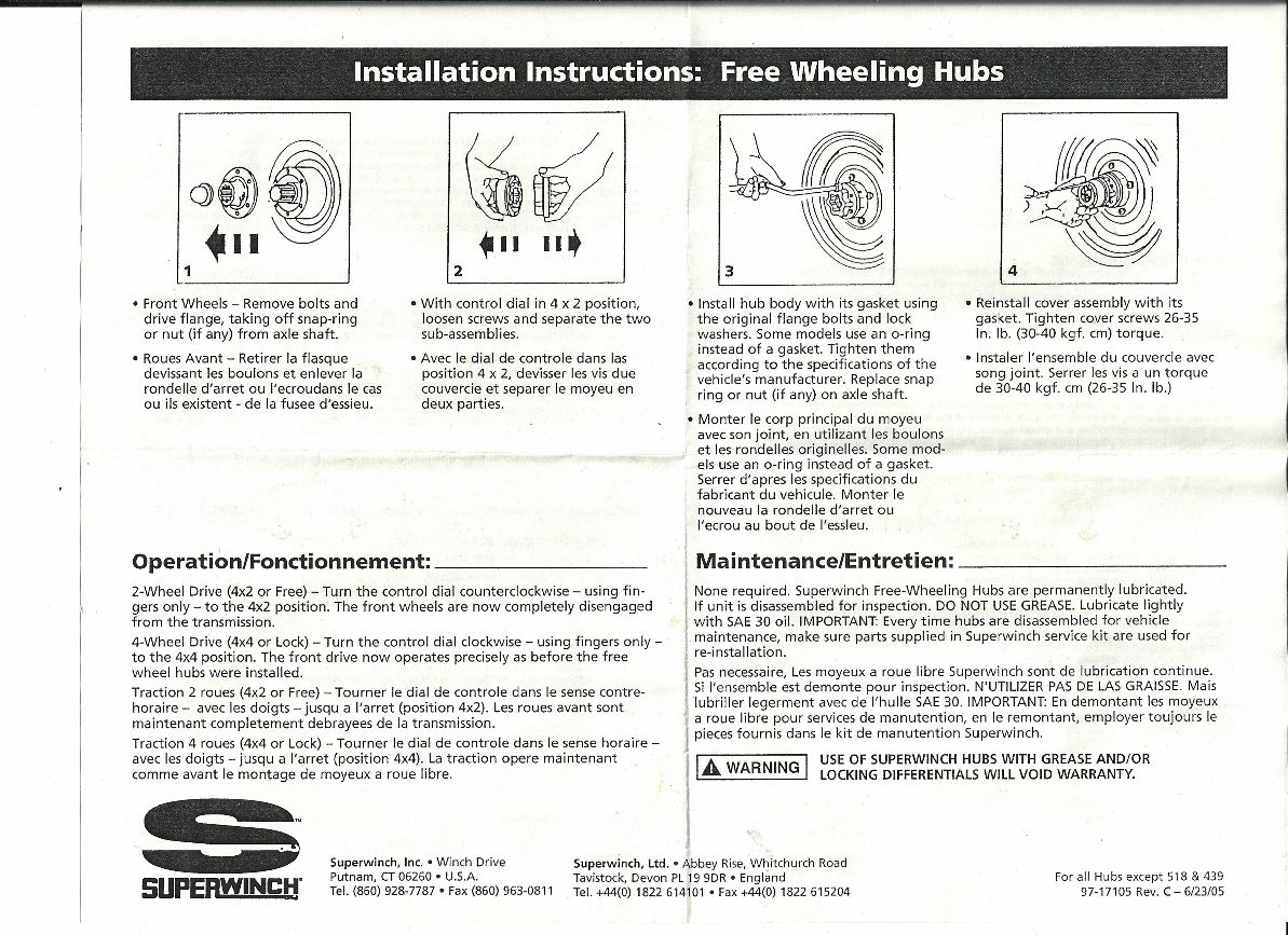

Μετά από την αγορά των πλημνών του Jim13 (είμαι τυχερός που τις πρόλαβα :D )
Θα ήθελα να ρωτήσω κάποια πράγματα για την τοποθέτηση και τη πρέπει να προσέξω.
Όταν συναντήθηκα με τον Jim13 να της πάρω ρώτησα κάποια πράγματα και μου είπε να βάλω γράσο γραφίτη,
αλλά διαβάζοντας το χαρτί των πλημνών γράφει με
κεφαλαία όχι γράσο και η συντήρηση να γίνετε με λάδι SAE30. Έχω μπερδευτεί τελικά να βάλω γράσο η όχι. :?:

Ex.kostas έγραψε:κεφαλαία όχι γράσο και η συντήρηση να γίνετε με λάδι SAE30.[/attachment]
Εννοεί όχι ΚΟΙΝΟ γράσο... Βάλε το λαδάκι που λέει, και αν δεις ότι στην FREE θέση σου "κουδουνίζουν" στις λακούβες, τότε μόνο βάλε γράσο πολλαπλών χρήσεων ΙΙ (γρασογραφίτη χρώματος γκρι-μαύρο χρώμα), ή γράσο μακράς διαρκείας ΙΙΙ (χρώματος ανοιχτό καφέ)
Αν βάλεις γρασογραφίτη να βάλεις πάρα πολύ λίγο γιατί θα λερώνονται οι πλύμνες μιας και "ρευστοποιείται/διογκώνεται" στις μεγάλες θερμοκρασίες και θα γίνεται όλο εκεί, χάλια....

ευχαριστώ Πάνο,θα κάνω αυτό που λες ,θα βάλω για αρχή λάδι και βλέπουμε.
