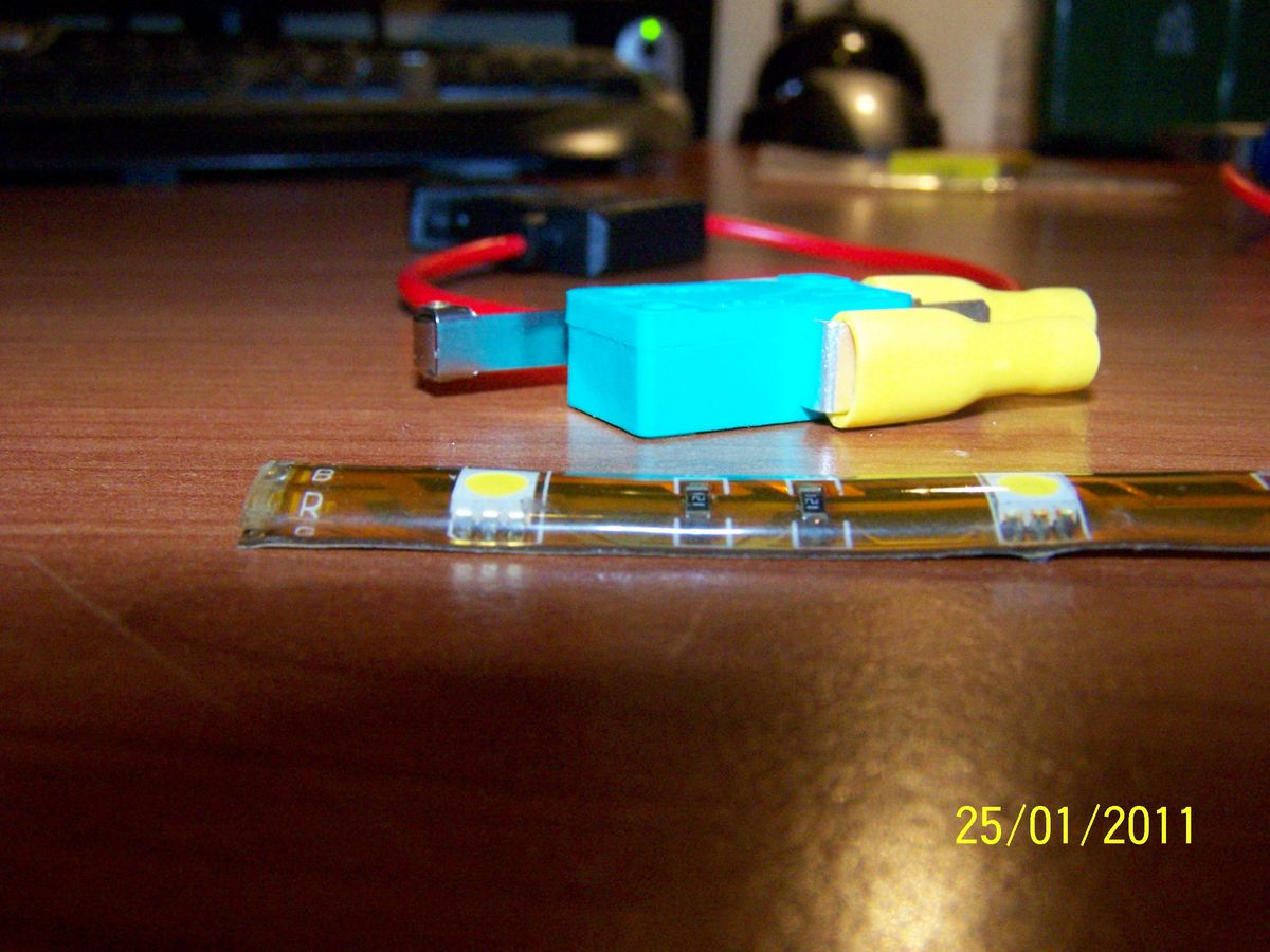

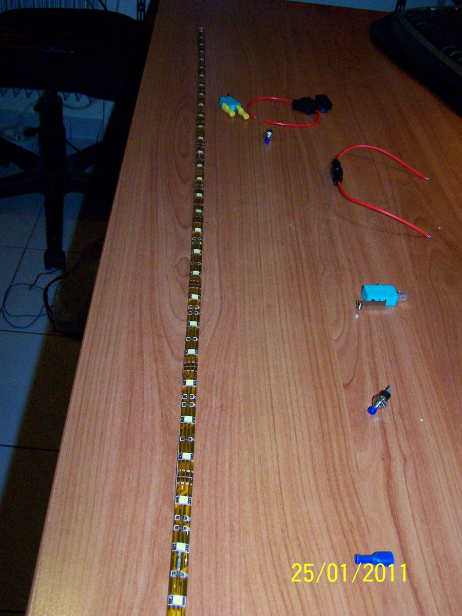

Τα υλικά τα προμηθευτήκαμε.... Το ΣΚ θα έχω δουλειές με φούντες

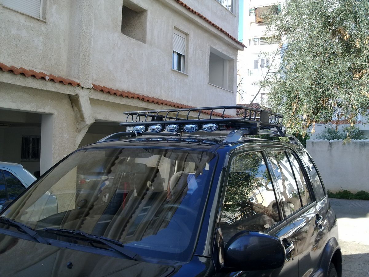

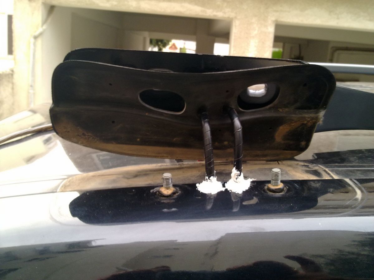

Το 1ο μέρος ολοκληρώθηκε: Προβολείς τοποθετημένοι σε μπάρα κάτω από τη σχάρα :D

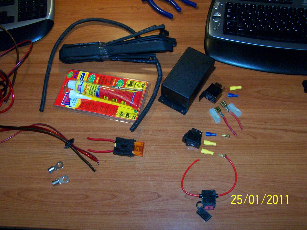

-Αφού πήρα πρώτα μέτρα, ανέβηκα στη θαλπωρή του σπιτιού μου και μου πήρε 8 ώρες να φτιάξω: Ντύσιμο καλωδίων με μονωτική, θερμοσυστελλόμενο (μακαρόνι), ενώσεις, κος, ρελέδες, ασφάλειες, θήκες, κουτιά, νέα σύνδεση των προβολέων στη μπάρα η οποία θα τοποθετούνταν στη σχάρα (να είναι καλά o axelwnas που την είχε έτοιμη την μπάρα) κλπ κλπ κλπ
-Την επομένη μου πήρε 7 ώρες μέχρι να πατήσω το μαγικό κουμπάκι και ανάψουν οι προβολείς. Με μπαλαντέζα λάμπα δούλευα ας είναι καλά ο "βοηθός" μου (γειά σου πατέρα :wink: )
Και οι ανάλογες φωτό:

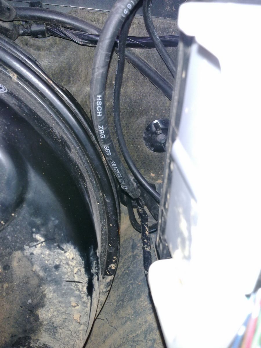

Το (+) επειδή θα πέρναγε μεταξύ θόλου και μηχανής, ντύθηκε extra με πλαστικό σωλήνα για μεγαλύτερη προστασία

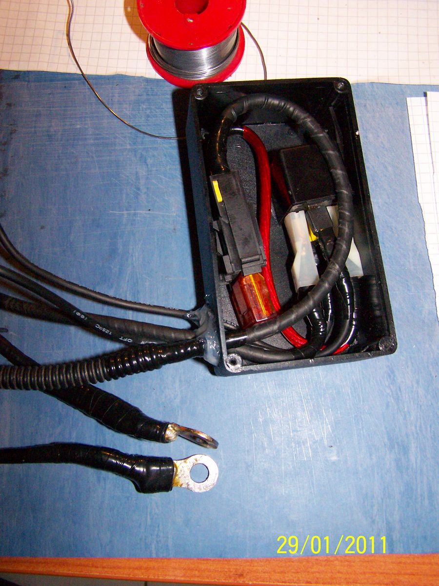

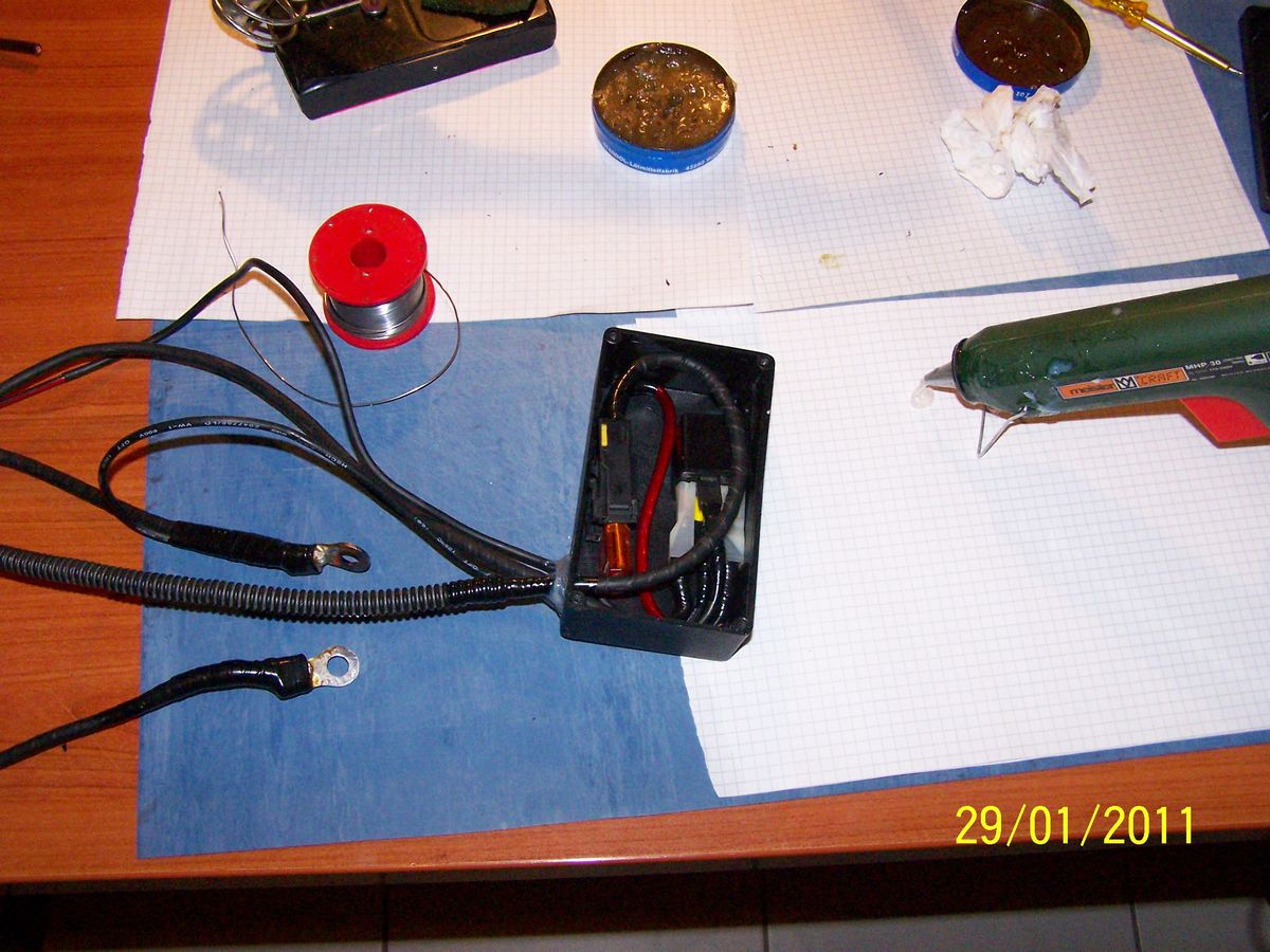

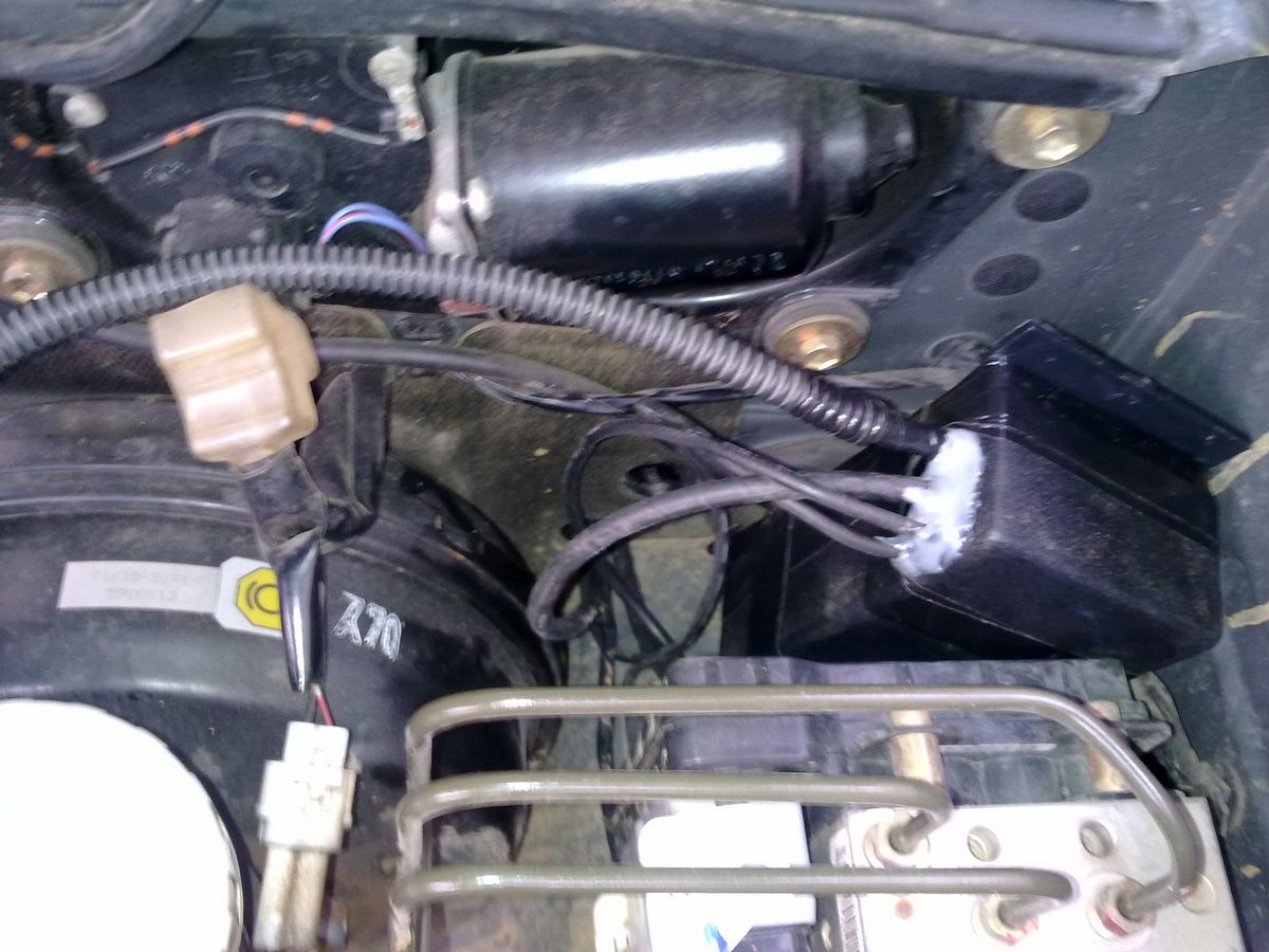

Ρελέ - ασφάλεια μπήκαν εντός κουτιού το οποίο στεγανοποιήθηκε στο έπαρκο (πρώτα θα μπούν νερά στην καμπίνα και μετά σε αυτό!)

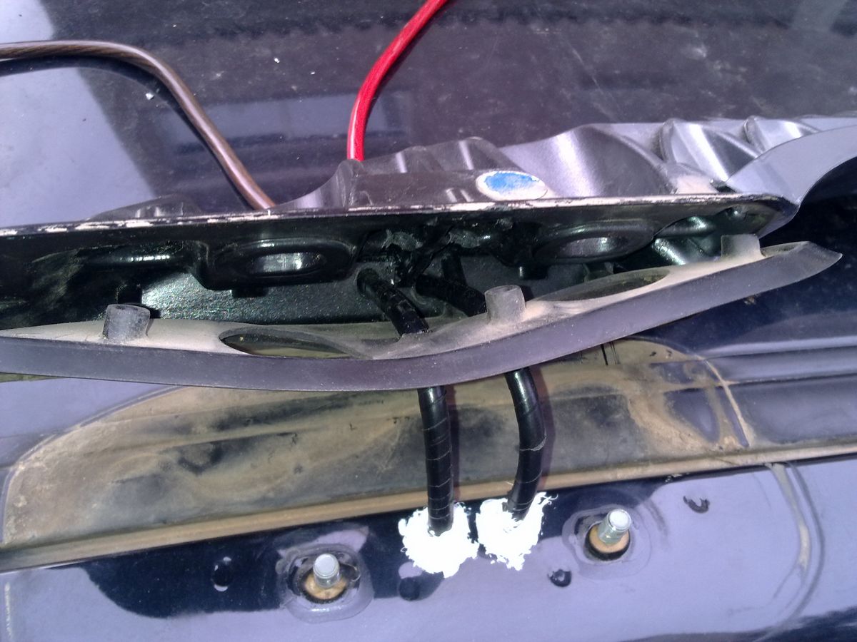

Τα προβολάκια τοποθετημένα κάτω από τη σχάρα

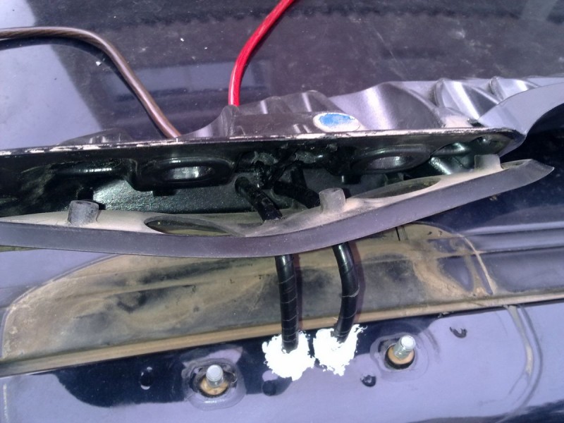

Το (+) και (-) προς τα προβολάκια πέρασε μέσα από τη λαμαρίνα. Στεγανοποιήθηκε με κόλλα (με βάση το Πρεπολυμέριο, μη σιλικονούχα). Στο τρύπημα προς την καμπίνα, ανακάλυψα ότι υπάρχου 3(!) στρώσεις λαμαρίνας περίπου 7 πόντοι συνολικό πάχος
Αφού "έφαγα" λίγο κάποια νεύρα που είχε από κάτω η βάση των μπαρών για να χωρέσουν τα καλώδια και να μπορεί η βάση να κουμπώσει πάλι στη θέση της, τα καλώδια βγήκαν από το πλάι και φυσικά τρύπησα και στο πλάι και το κάλυμμα της βάσης (το κουρμπαριστό αν καταλαβαίνετε)
Στο χώρο της μηχανής όπου τοποθέτησα το κουτί (το έπιασα φυσικά με κλιπς για να μην μου κουνιέται)
Από αυτή τη τάπα πέρασα τα καλώδια προς την καμπίνα και κατόπιν μέσα από την κολώνα, έφτασα στις τρύπες που είχα κάνει στη λαμαρίνα

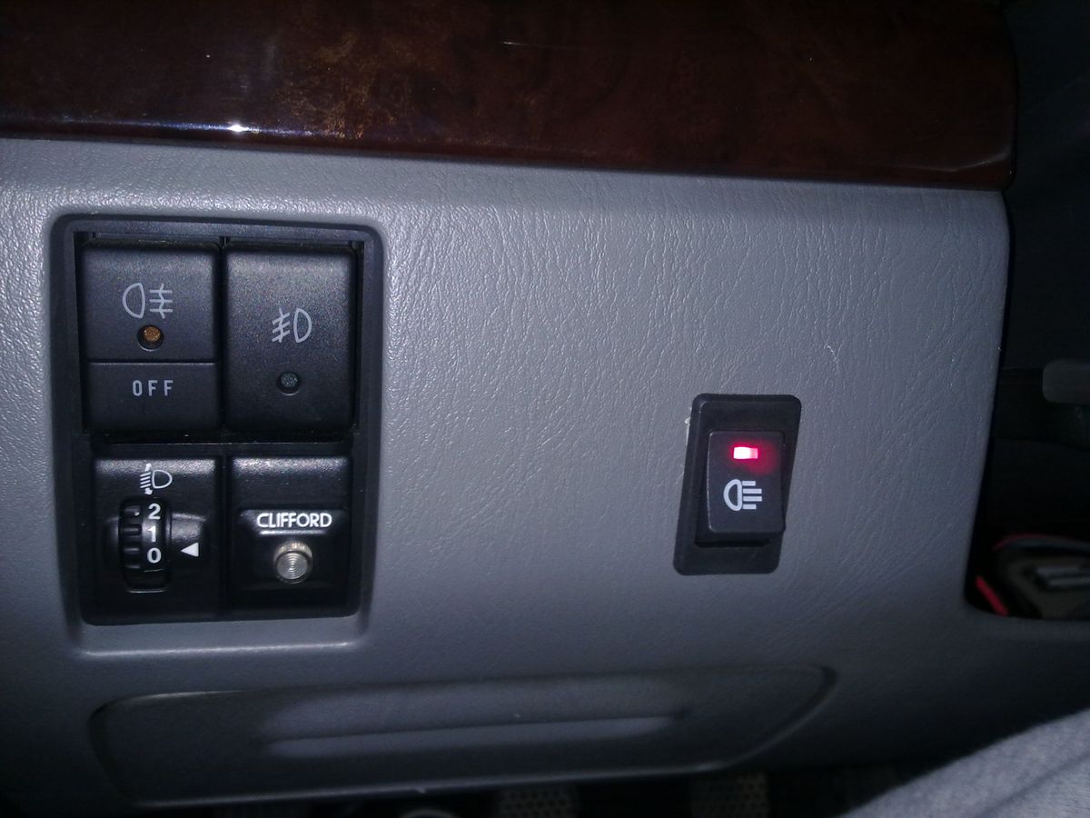

Μετά από πολύ επίπονη λεπτοδουλειά με φαλτσέτα για να γίνει σωστά και όμορφη η τρύπα, τοποθετήθηκε και το μαγικό κουμπάκι

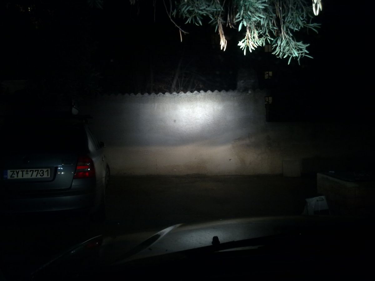

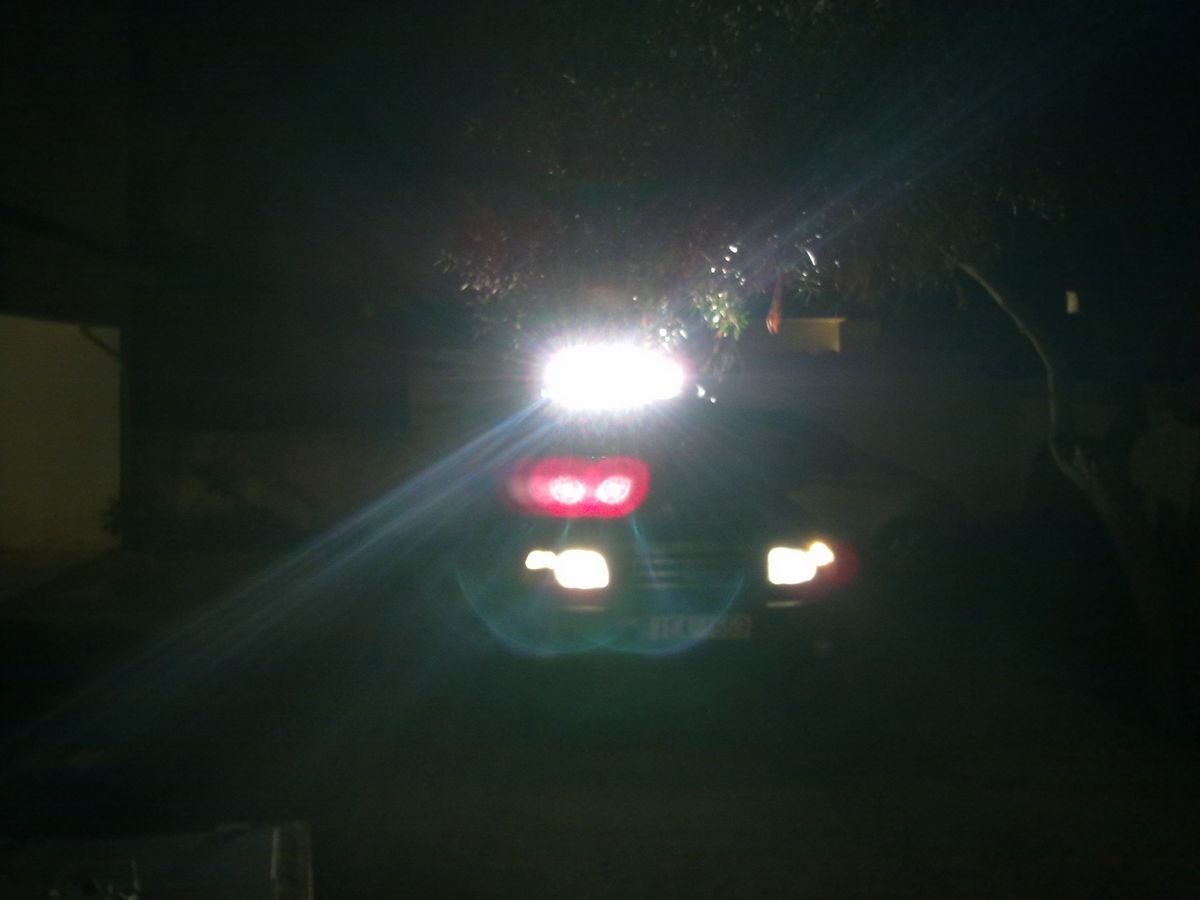

Πέντε προβολείς καρφιά χτυπάνε αλύπητα τον τοίχο! Θέλουν ρύθμιση πιστεύω (φυσικά στο βουνό) και μάλιστα τα 2 ακραία να τα αλλάξω με διασποράς, (είναι κανείς για ανταλλαγή?) χαχαχα
Αν τα ανάψω μέσα στη πόλη, θα έχουμε θύματα! χαχαχα
