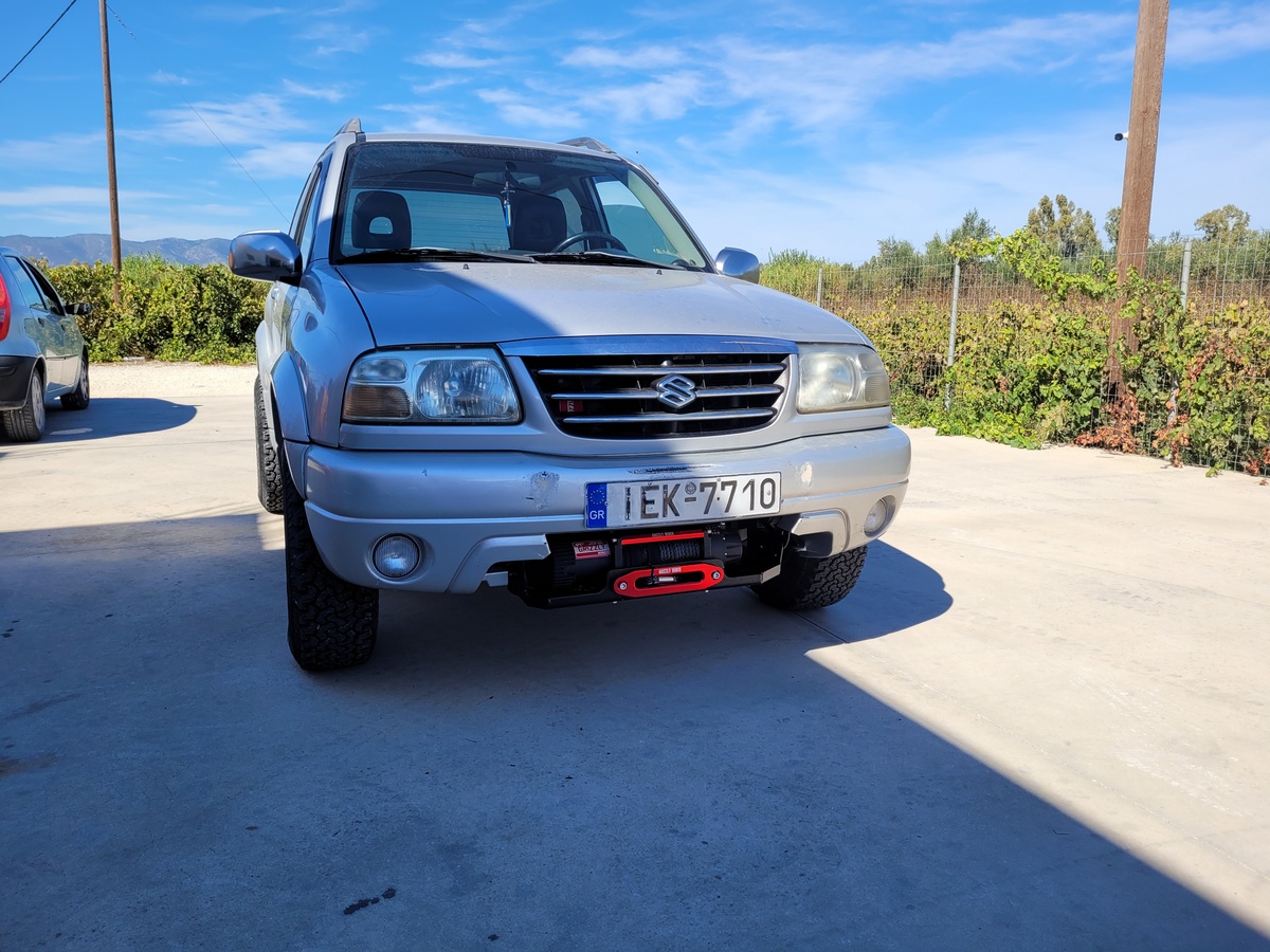

Δημοσίευσηαπό spy111 » Δευτ Οκτ 17, 2022 2:22 pm
Πλέον Το πολυπόθητο "ΝΑΙ" στο εργάτης μπήκε..... :dance: :dance: :dance:
Αυτή η φώτο είναι απο την ημέρα που πήρα το αμάξι.. θα ανεβάσω άλλη μια ποιο πρόσφατη
με μια μικρή αλλαγή που έκανα με μια σίτα για να μην πολυφαίνεται ο εργάτης

Δημοσίευσηαπό stamatdi » Δευτ Οκτ 17, 2022 5:53 pm
Να κάνω μια ερώτηση ρε παιδιά?
Να μην πετσοκόβονται ο προφυλακτήρας με την τοποθέτηση του εργάτη δεν είναι δυνατόν?
stamatdi
Δημοσιεύσεις: 1628
Suspension: KAYABA / MAD
Re: Εργάτης...
Δημοσίευσηαπό SAVE ANIMAL » Δευτ Οκτ 17, 2022 6:12 pm
Εγώ στο πατζερο έβαλα 12αρι και όχι μόνο ο μηχανικός μου δεν έκοψε προφυλακτήρα αλλά ούτε που φαίνεται Δημήτρη!! Παίζει ρόλο η δουλειά του καθενός που ασχολείται με τοποθέτηση!!! ;-)
