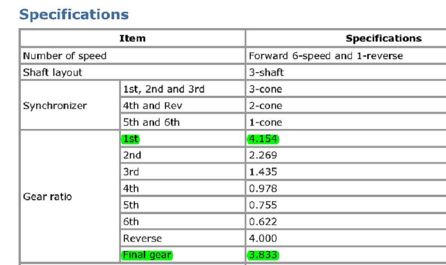

Για να υπολογίσουμε τη μέγιστη δύναμη της μηχανής χρειαζόμαστε :
1. Τη μέγιστη ροπή σε Kpm (π.χ. για το ΝV μου = 32 Kpm)
2. Το λόγο μείωσης της 1η σχέσης (π.χ. για το ΝV μου = 4,154 )
3. τον λόγο μείωσης του διαφορικού - κορωνοπίνιου ( π.χ. για το ΝV μου = 3,833 )
4. Την ακτίνα των ελαστικών ( π.χ. για το ΝV μου με 215/60/17 = 0,69/2 = 0,345 μ.)
Η συνολική δύναμη είναι : 32 x 4.154 x 3.833 / 0.345 = 1477 κιλά.
Και θεωρώντας απώλειες, τριβές κλπ στα γρανάζια, σασμάν, διαφορικό, μπιλιοφόρους τουλάχιστον 10% !!! έχουμε τελική μέγιστη δύναμη 1300 κιλά περίπου ή 2900 lb !!!
Εννοείται ότι με αυτή τη δύναμη, όπως όλοι ξέρουμε, το NV που ζυγίζει 1300 κιλά ...απογειώνεται!!! και χρειάζεται πολύ μικρότερη δύναμη για να κινηθεί με χαμηλή ταχύτητα...ίσα ίσα για να ξεκολλήσει! :D
