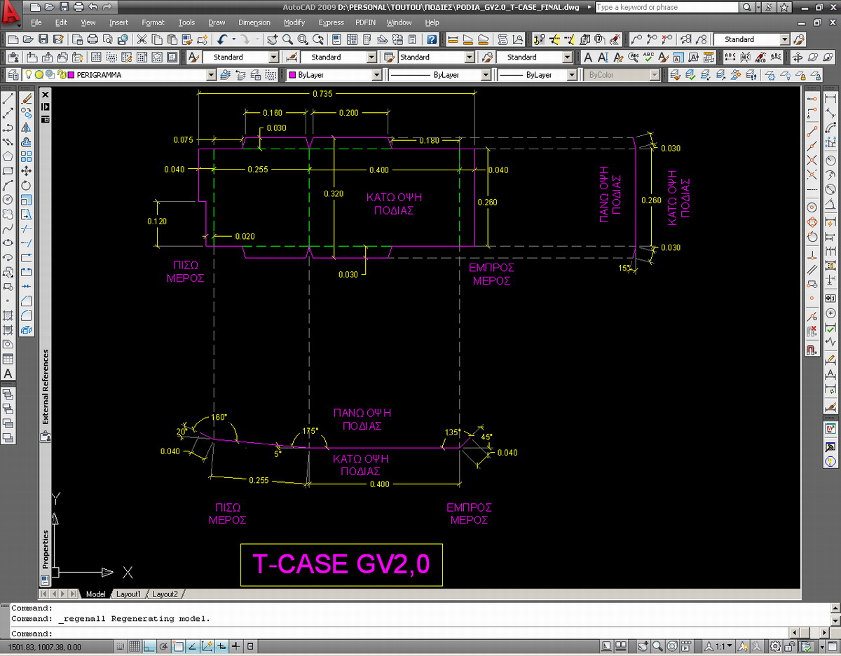

ΣΠΑΘΟΥΛΑΣ ΒΑΓΓΕΛΗΣ έγραψε:Ερώτηση - παρατήρηση: με το στρατζάρισμα των πλαινών δεν βελτιώνουμε λίγο την ακαμψία της ποδιάς;
Σωστό κι αυτό, για τα "πλαϊνά" χτυπήματα από πέτρες εννοείς ε? :think: όντως καλύτερα είναι...
ΣΠΑΘΟΥΛΑΣ ΒΑΓΓΕΛΗΣ έγραψε: Όσο για την απορροή και το καθάρισμα της ποδιάς μερικές τρύπες με τρυπάνι Φ10-φ12στο χαμηλότερο σημείο δεν θα ήταν αρκετές χωρίς να επηρεαστεί η αντοχή της;
Δεν νομίζω ότι παίζει ρόλο η απορροή... το λασπόνερο έτσι κι αλλιώς φεύγει μόνο του.... με τα κομμάτια λάσπης όμως... Μερικοί δεν το πάνε σε πλυντήριο αλλά σκύβουν από κάτω μόνοι τους και χώνουν το χέρι με το λάστιχο από κάτω... οπότε το στρατζάρισμα των "αυτιών" θα πρέπει να γίνει με όσο γίνεται λιγότερη γωνία... Πιστεύω 5-10 μοίρες στρατζάρισμα είναι καλά.
Παράδειγμα, στην μπροστινή ποδιά μου, που δεν έχει αυτάκια, την καθάρισα μόνος μου, πάρα πολύ εύκολα με την πίεση του λάστιχου, μετά από εκδρομή και μάζεμα λάσπης σε αυτήν
Για τις τρύπες, δεν συμφωνώ καθόλου να έχει η ποδιά ούτε μία τρύπα, διότι μπορεί να σκαλώσει καμιά κοτρώνα σε αυτή τη τρύπα, και να γίνει μεγάλη ζημιά... καλύτερα να "γλυστράει η πέτρα / το αμάξι, παρά να "κοντραρίζονται".... η φυτευτή πέτρα θα βγει κερδισμένη σίγουρα από αυτή τη "μάχη" :lol:

Συμφωνώ ότι οι τρύπες μειώνουν την αντοχή της ποδιάς και αυξάνουν την πιθανότητα να περάσει κάποιο κλαδί.
Αν όμως είναι μικρής διαμέτρου (12χιλιοστά) οι πιθανότητες μειώνονται και ούτως ή άλλως τα κλαδιά δεν αποτελούν κίνδυνο για τα σημεία που προστατεύει η ποδιά.
Το ίδιο ισχύει και για τις πέτρες.
Ούτως ή άλλως αυτό είναι κάτι που μπορεί να γίνει εκ των υστέρων με ένα τρυπανάκι.
Πάντως για τις γωνίες στα πλαινά συμφωνώ με τις μοίρες που αναφέρεις.
Το πλύσιμο σίγουρα είνα ένα πράβλημα, αλλά πιστεύω ότι περισσότερα είναι τα πλεονεκτήματα της ύπαρξής τους σε σχέση με τα μειονεκτήματα.
(Η μπροστινή σου ποδιά είναι διαφοετική από το πατρόν που υπάρχει στο Μαλιδάκη, σωστά;)

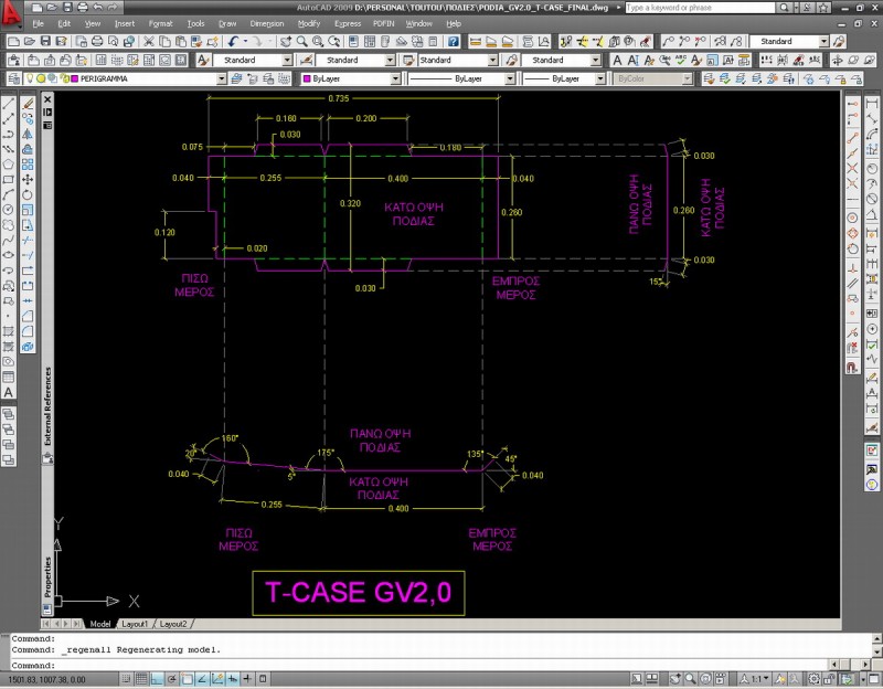

Σκεφτομαστε μα τον Πανο να μικρυνουμε την γωνια των πλαινων πχ απο 45 σε 10μοιρες.
Αυριο θα εχετε νεα απο τον Μαλιδακη
Re: Το GV μου σιγά-σιγά εξοπλίζεται!
Δημοσίευσηαπό panoshm » Δευτ Μάιος 31, 2010 2:47 pm
ΣΠΑΘΟΥΛΑΣ ΒΑΓΓΕΛΗΣ έγραψε:Συμφωνώ ότι οι τρύπες μειώνουν την αντοχή της ποδιάς και αυξάνουν την πιθανότητα να περάσει κάποιο κλαδί.
Άρα το προχωράμε με μικρή γωνία :D
ΣΠΑΘΟΥΛΑΣ ΒΑΓΓΕΛΗΣ έγραψε:(Η μπροστινή σου ποδιά είναι διαφοετική από το πατρόν που υπάρχει στο Μαλιδάκη, σωστά;)
Ναι, γι αυτό λέω να κάνω καμιά προσθήκη αν είδες τα παραπάνω post μου. Ο Μαλιδάκης έχει σχέδιο για την μπροστινή ποδιά... για το Τ-Case του GV2.0 δεν έχει.... μέχρι τώρα :mrgreen:

Δημοσίευσηαπό panoshm » Δευτ Μάιος 31, 2010 3:45 pm
Το τελικό σχέδιο για την ποδιά είναι αυτό (μετά τις ιδέες-παρατηρήσεις :D )

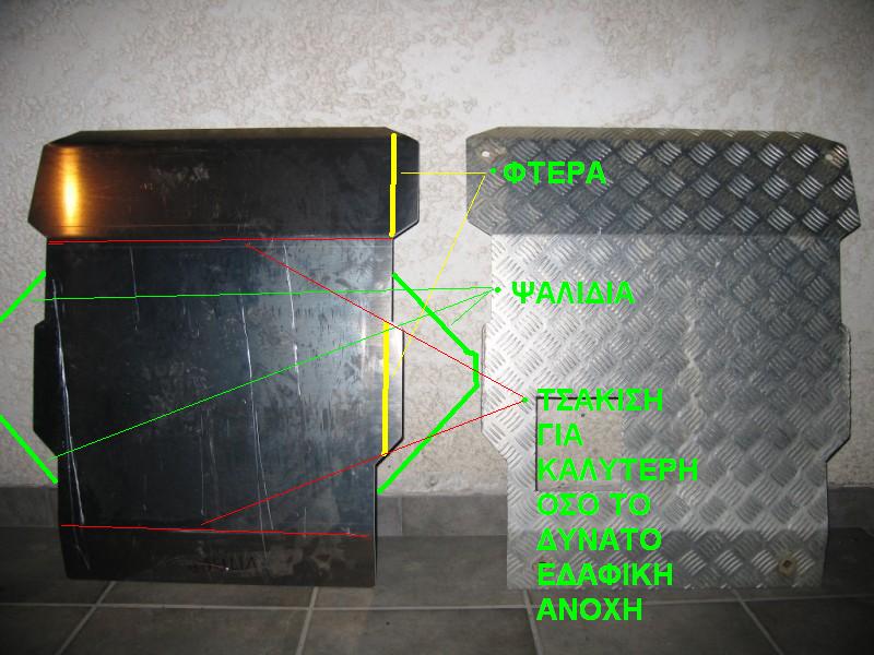

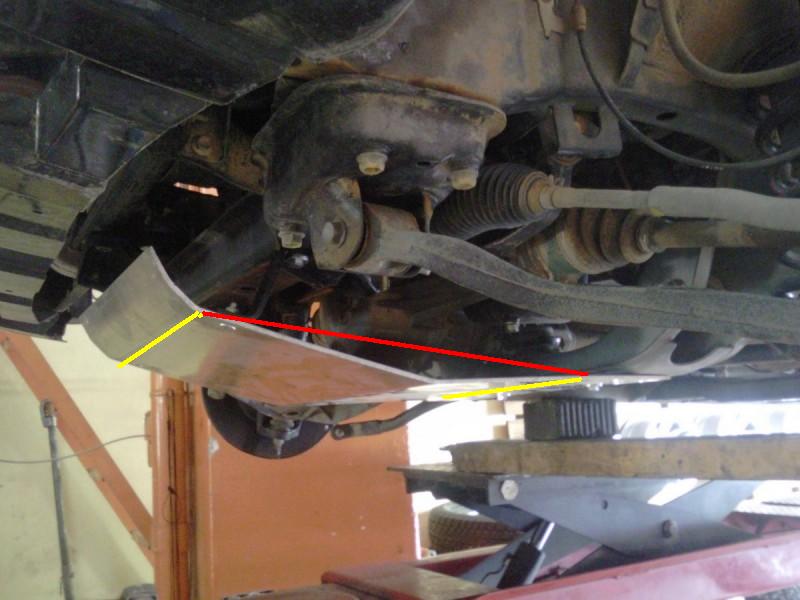

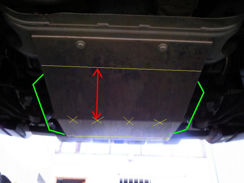

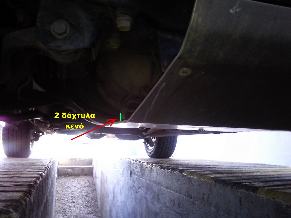

1) για την εμπρός ποδιά που έβαλα..... σαν να είναι λίγο στενή :roll: και σκέφτομαι να κάνω αλουμινοκόλληση (KONGV βοήθεια!! :lol: ) ένα κομμάτι ώστε να καλύψω λίγο παραπάνω το διαφορικό, γιατί όπως το είδα ακριβώς από κάτω, δεν καλύπτεται όλο... Βέβαια, ο τοποθετών την ποδιά, μου είπε (για τον προβληματισμό μου) ότι η πέτρα θα ακουμπήσει την ποδιά και θα "εκδιωχθεί" είτε η πέτρα, είτε το αμάξι, επειδή η πέτρα θα βρει στο μεγάλο κομμάτι της ποδιάς... Όταν γύρισα από την βόλτα μου στη Λίμνη Πλαστήρα - Άγραφα δεν περίμενα να δω γρατζουνιές στην ποδιά, αλλά είδα τις είδα εχτές... 2)Παρεμπιπτόντως, μήπως χάνει η τσιμούχα του ημιαξονίου??????? :roll: Για πέιτε ρε παιδιά, φαίνεται να είναι τραγικό? Θα αντέξει άλλα 2000 km μέχρι να πάω στις 75000km όπου έχω Service και αλλαγή βαλβολίνων???
1)Συμφωνώ για την κόληση γιατί θα αποκτήσει "νεύρα" η ποδιά σου.
αν η ποδιά σου έχει παχος 5 χιλιοστά τότε κόλλα τα φτεράκια κατευθείαν στα πλάγια τοιχώματα.αν είναι λεπ΄τότερη άσε και φτεράκι και απο την άνω εσωτερική μεριά και κόλλα το και μέσα έτσι ώστε να έχει πιο πολύ αντοχή!
πριν κολλήσεις ήθελα να σου πω κάποια πράγματα. :wink:
η ποδιά σου έχει ανεξήγητο μεγάλο κενό από κάτω και στην ουσία επεκτήνει την εδαφική ανοχή της γέφυρας.αυτό σημαίνει ότι έχεις μεγαλύτερη επιφάνεια για να τακάρεις η να γδέρνεις χωρίς λόγο μεγάλη επιφάνεια ποδιάς.
τι εννοώ....
1-2 εκ μετά τη γέφυρα θα συμβούλευα να αρχίσει να ανεβαίνει η ποδιά με κλίση χωρίς να συνεχίζει ευθεία όπως τώρα.
φυσικά τόση κλίση όσο επιτρέπει το καβούκι να έχει 1 εκ κενό με την ποδιά.
έτσι θα έχεις μικρότερη επιφάνεια να βρίσκει κάτω και να σε φρενάρει(άλλο 15 εκ και αλλο 30 εκ επιφάνεια)
και επίσης θα μπορέσεις να κολλήσεις μεγαλυτερα φτερά(όσο είναι το κενό ανάμεσα στα ψαλίδια σου και με κλίση προς τα πανω τα φτερά.
έτσι θα γίνει πιο ανθεκτική ακόμη και όταν προσκρούσεις με φόρα σε εμπόδιο και θα έχει την τάση σα γλίστρα να σε ανεβάσει και όχι να σκαλώσει απότομα.
τις βίδες αν μπορέσεις να τις αλλάξεις με καρόβιδες η χωνευτές αλενόβιδες.
2)χάνει λίγο αλλά χαλάρωσε.....δεν τρέχει τπτ....
3)για το t-case προσωπικά τρύπησα στο πρώτο κενό που είναι μονή η βάση και τοποθέτησα καρόβιδες και από πάνω ροδέλα με παξιμάδι.
η ποδιά πατάει από κάτω αλλά όχι στη βάση(...στο κενό της βάσης σφήνωσα δυο μεγάλα συνεμπλόκ από εξάτμιση )στα ελαστικά συνεμπλόκ.

Δημοσίευσηαπό KON.GV » Δευτ Μάιος 31, 2010 5:31 pm
Για κόλληση Σπύρου Πάτση στο πρώτο στενό στο αριστερό χέρι καθώς κατεβαίνεις.....κυρ Κώστας...Μαστορας με" Μ "τεράστιο. :wink:
τα παραπανω τα ειχα αντιμετωπίσει και εγώ γιαυτό τό λόγο έχω κάνει 2 τσακίσεις μια μετά τη γέφυρα και μία μετά τα εμπρός ψαλίδια.

Όσο για τις παρατηρήσεις:

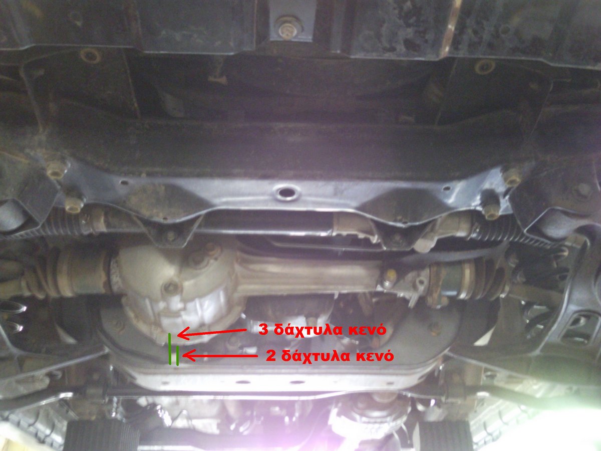

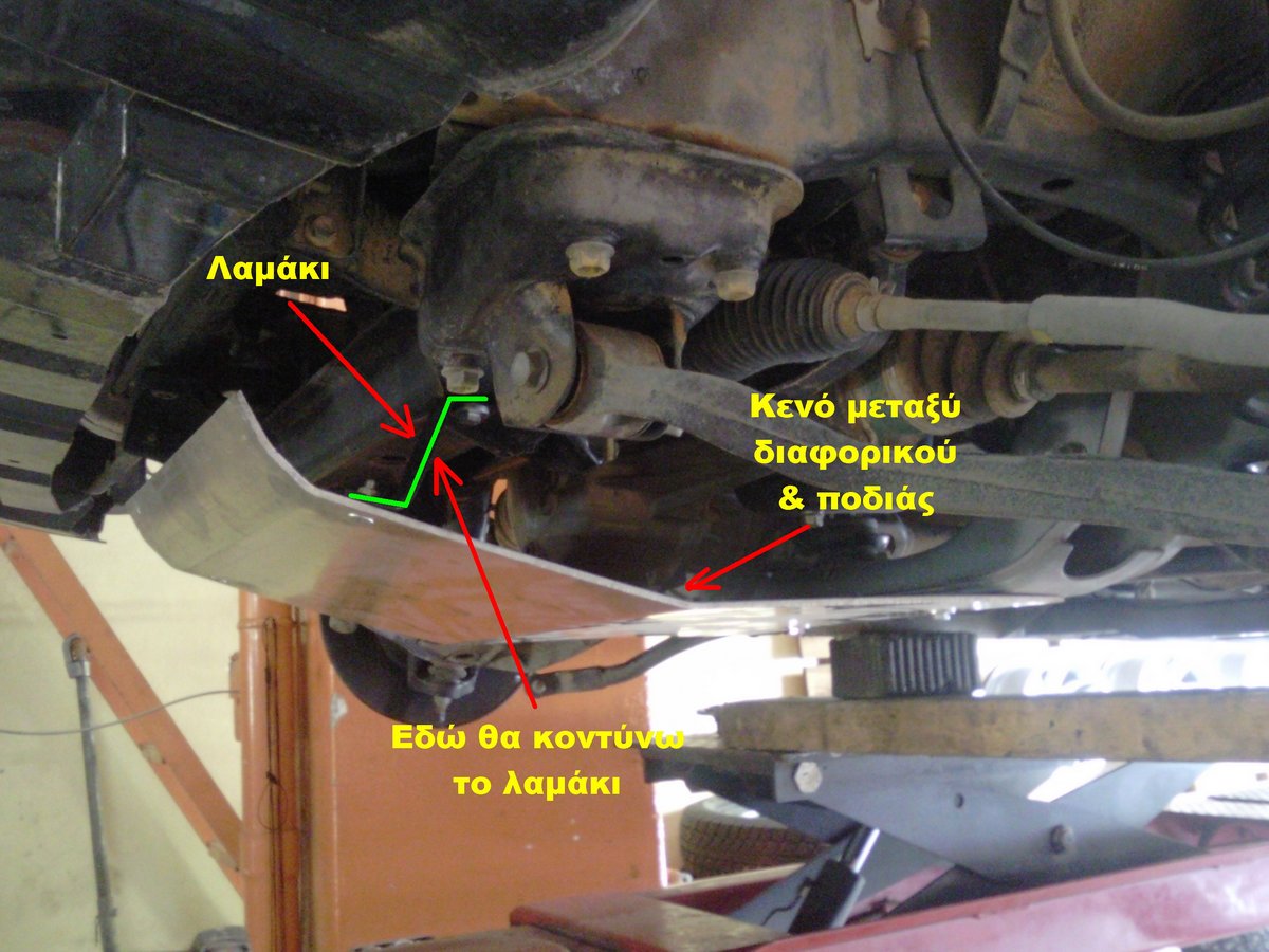

Έχεις δίκιο για το άσκοπα ελεύθερο ύψος που χάνω, λόγο του ότι η ποδιά είναι λίγο παρακάτω από ότι πρέπει, αλλά δεν μπορώ να κάνω στράτζα με το που τελειώνει η γέφυρα και μετά να αρχίσει η ποδιά να ανηφορίζει, γιατί το διαφορικό, είναι σχετικά χαμηλά.... το κάτω μέρος του απέχει από την ποδιά σχεδόν από 2 έως 4 δάχτυλα... δεν θέλω να φτάσω την ποδιά σε οριακή απόσταση από το διαφορικό...
Έτσι σκέφτηκα να κοντύνω τα λαμάκια της εμπρός στήριξης της ποδιάς. Αν τα κοντύνω μέχρι την μέση (εννοώ να βάλω άλλα κοντύτερα) αυτή η εκνευριστική γωνία που βλέπεις στην φωτό και η οποία "χαμηλώνει" το αυτοκίνητο, θα ανέβει αρκετά επάνω, χωρίς ταυτόχρονα, να πλησιάσει το διαφορικό, την ποδιά στο πίσω μέρος της...
Σαν σημεία στήριξης πάντως, δηλαδή εκεί που πιάνουν τώρα οι βίδες, δεν τα αλλάζω με τίποτα, λόγω του ότι δεν θέλω να κάνω τρύπες αλλού, αφού τώρα η ποιδιά έχει πιάσει σε εργοστασιακές αναμονές (με βόλτες) που υπάρχουν για το σκοπό αυτό... μην κοιτάς που στην Ελλάδα τα GV τα φέρνουν χωρίς τοποθετημένη εργοστασιακή ποδιά διαφορικού....
Δες τις φωτό για να καταλάβεις τι εννοώ

εμπρός έχουμε την ίδια ποδιά άρα σε παίρνει να την γλυκάνεις λίγο...τράβα μια γραμμή με μαρκαδόρο 1 εκ. εμπρός από την γέφυρα και τσάκισε το λίγο.. :wink:
Βασικά η ποδιά δεν είναι ενοχλητική απλά η επιφάνεια είναι αρκετά μεγάλη και αν καθήσει εκεί το όχημα θα τακάρει ευκολότερα.Αλλιώς δεν υπάρχει κανένα πρόβλημα! :wink:
