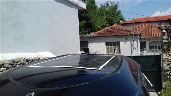

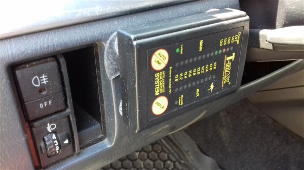

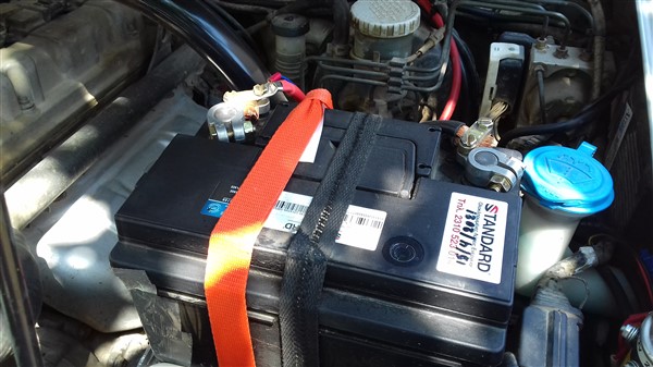

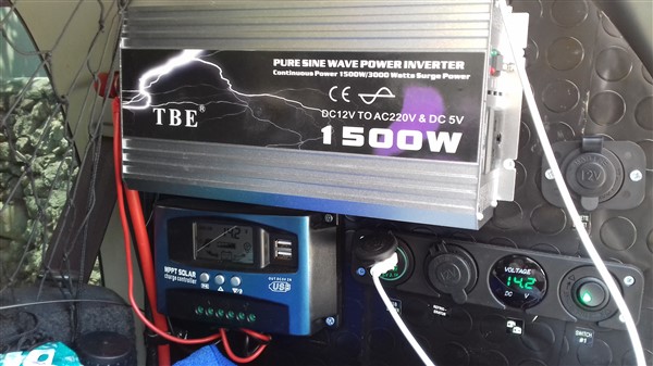

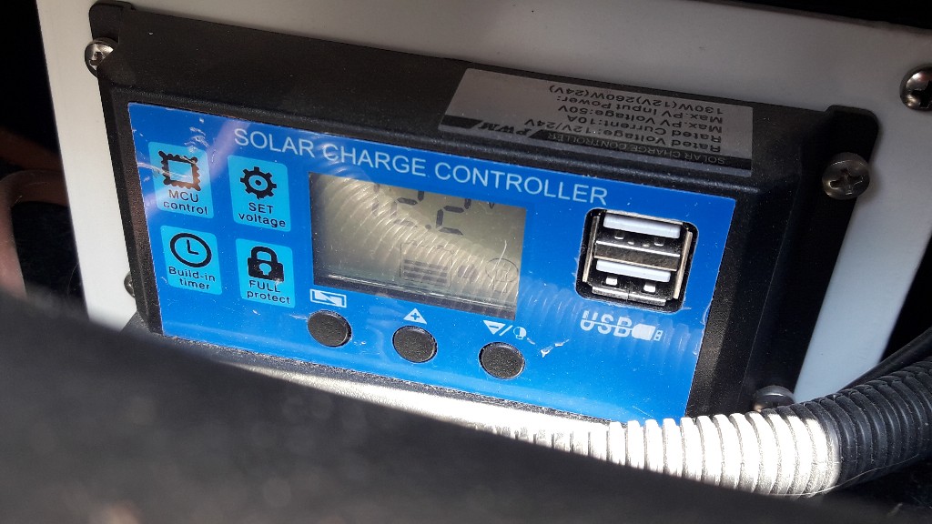

Δημοσίευσηαπό harijohn » Τετ Αύγ 25, 2021 9:36 pm
20210724_120558 (600 x 337).jpg (54.93 KiB) 6162 προβολές
20210724_120523(0) (600 x 337).jpg (64.26 KiB) 6162 προβολές
20210724_120635 (600 x 337).jpg (56.68 KiB) 6162 προβολές
20210724_120659 (600 x 337).jpg (65.31 KiB) 6162 προβολές
Φωτοβολταικό100W στην οροφή, controller, inverter, διαχωριστής 2 μπαταριών και σύνδεση με δυναμό,
2η μπαταρία βαθιάς εκφόρτησης. Δε χρειάζεται να το έχεις συνεχώς στον ήλιο όσο ταξιδεύεις φορτίζει αλλιώς αναλαμβάνει ο διαχωριστής εξισορροπητής. Έχω μόνιμα ψυγείο και φορτίζει κινητά ταμπλετ υπολογιστή .....

Δημοσίευσηαπό Tony Louk » Πέμ Αύγ 26, 2021 12:12 pm
Δάσκαλε εύγε ! :clap: :clap: :clap: ...πολύ ωραία όλα!
Θα σου πώ τη γνώμη μου για πιθανή βελτίωση.... (ότι και να κάνουμε... πάντα θα υπάρχει κάποια πιθανή βελτίωση!!!) :D
Το ΦΒ στην οροφή, όταν οδηγείς και η τάση είναι ήδη πάνω από 14 V από το δυναμό, δεν ξέρω αν και πόσο συνεισφέρει.
Καλό θα ήταν να είναι εύκολα αφαιρούμενο από την οροφή, ώστε όταν κατασκηνώνεις (στη σκιά φυσικά), να μπορείς να το στήσεις κάπου με ήλιο, με τη σωστή κλίση, ώστε να μπορεί να αναπληρώνει ότι καίει το ψυγείο (κάτι σαν αυτό που έχει κάνει ο Μιχάλης - batfalkon)!

Δημοσίευσηαπό harijohn » Πέμ Αύγ 26, 2021 8:06 pm
Tony Louk έγραψε:Δάσκαλε εύγε ! :clap: :clap: :clap: ...πολύ ωραία όλα!
Τόνυ φίλε ξέρεις ότι σε συμβουλεύτηκα πριν το φτιάξω αλλά επειδή το έχω ψάξει τόσο πολύ αυτό που λες είναι μεν πολύ καλό
αλλά πολύ δύσκολο να αφαιρείς το φωτοβολταικό από πολυεστέρα ακόμη και βάσεις να βάλεις είναι δύσκολο να βιδώνεις ξεβιδώνεις.
Το δοκίμασα σε όλες τις συνθήκες στο τελευταίο ταξίδι που έκανα είχα το ψυγείο μόνιμα 18 μέρες επάνω και φόρτιζα ταβλετ κινητά και φωτά περιφεριακά,
μέχρι ηλεκτρική ξυριστική χρησιμοποιούσα δεν έπεσε κάτω από 12,1
Το δυναμό σπανίως δουλεύει το 14,2 έρχεται πολύ γρήγορα από ΦΒ ακόμη και όταν ταξιδεύεις
