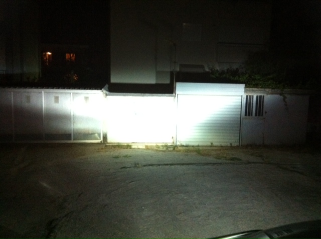

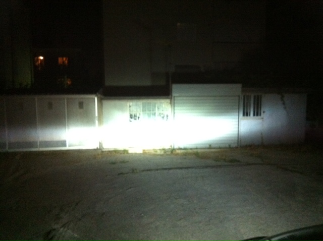

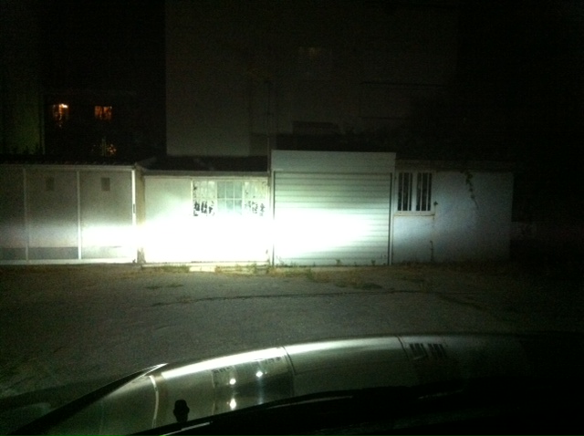

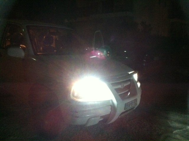

Οριστε και οι φωτο απο τα xenon..
Ζητω συγγνωμη για την ποιοτητα αλλα δεν ειχα καλυτερο τροπο απο το κινητο..
Μεγαλη σκαλα
Μεγαλη σκαλα
Μεσαια σκαλα

Πάνο, σου διόρθωσα τις φωτογραφίες ;-)
Όσο για τον φωτισμό.... πίσω μου να μην σε έχω σατανά, ούτε και απέναντί μου γιατί χωρίς :character-blues: θα πάθω ένα σοκ :!:
Πολύ δυνατά :idea: Ούτε τα δεν έχουν τόσο έντονο φως

Δημοσίευσηαπό ΜΩΡΑΙΤΗΣ » Δευτ Μάιος 27, 2013 7:19 am
Οντως πολύ δυνατά :shock: :shock: :shock: :shock: :shock: για ρύθμισε την κλίμακα στο χαμηλώτερο δυνατό γιατι οι απέναντι θα τα βλέπουν όλα { ή μαλλον τίποτε :whistle: :whistle: }

Ω ρε φως!! :shock: 8)
Re: Hard Top & Xenon φωτα μαζι !!
Δημοσίευσηαπό char » Δευτ Μάιος 27, 2013 2:32 pm
Όσα κιτ aftermarket Xenon έχω δει, βγάζουν τα μάτια των απέναντι και των μπροστινών.
Καλό θα ήταν να τα ρυθμίσεις σε κάποιο ηλεκτρολόγο με κατάλληλο μηχάνημα.
Και να μην ξεχνάς, όταν το φορτώνεις, να αλλάζεις το ύψος της δέσμης με τον εσωτερικό ρυθμιστή, μιά και δεν είναι αυτορυθμιζόμενα όπως τα εργοστασιακά Xenon. ;-)
Δημοσίευσηαπό gi@nn@kis » Δευτ Μάιος 27, 2013 2:51 pm
Θελουν ρυθμιση οπως κ δηποτε.... γτ στραβωνουν !!! :shock: κ ολα αυτα γινονται γτ δεν υπαρχει ο προτζεκτορας ! :roll:

Δημοσίευσηαπό mathnet2003 » Δευτ Μάιος 27, 2013 5:25 pm
κυριακος αθανασιου έγραψε:ασε να κανεις την ρυθμιση μια και καλη μετα το ψηλωμα... ;-)
Λεω να σε ακουσω και σ΄ αυτο... ;-) Να καταληξουμε πρωτα στο μποι...και θα το ρυθμισουμε ... Για την ωρα κατεβασα τη δεσμη και μαλλον δεν τυφλωνει ιδιαιτερα..
