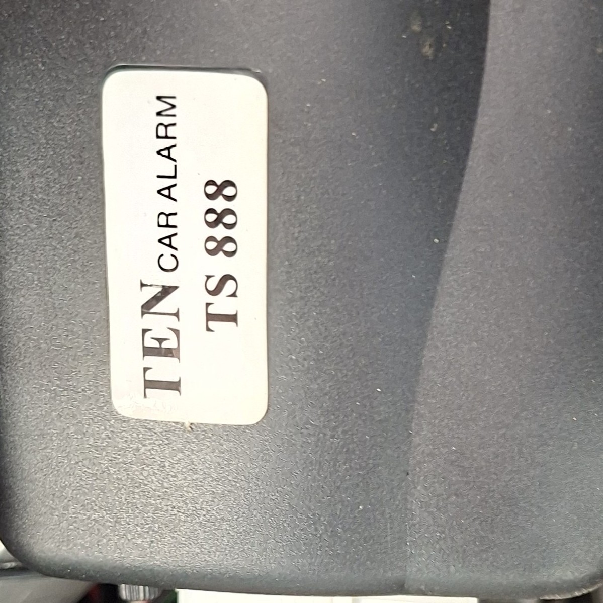

Update: Εκατσα και άνοιξα το πλαστικό κάτω από το τιμόνι και βρήκα αυτό το μαύρο κουτί του συναγερμού.
Δεν αναγνωρίζω καποια μάρκα.
Μήπως ξέρει κανείς κατι περισσότερο?

Δες εδώ που ένας καλός άνθρωπος σκανάρισε και ανέβασε το εγχειρίδιο.
Απ' ότι φαίνεται τον χρησιμοποιούσαν κι άλλες εταιρίες.
https://matt-gyver.blogspot.com/2009/05 ... fault.html
