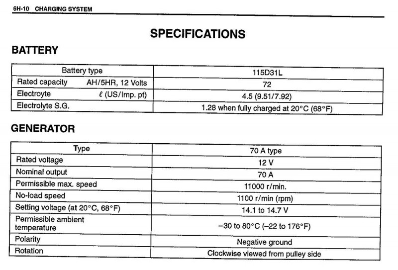

theo_ts έγραψε:Πλεον δεν θυμάμαι τι παράγει το δυναμο.....
Το δυναμό του GV 2.0 παράγει 70Α!
Panost86 έγραψε: Μήπως γνωρίζει κάποιος τι ρελε να βάλω;
Αν το μέγιστο ρεύμα του εργάτη είναι 360Α, το ρελέ πρέπει να είναι για 400Α ή περισσότερα.
Η μπαταρία πρέπει να δίνει τα υπόλοιπα Α (360-70=290Α) για όση ώρα έλκουμε.
Αν π.χ. έλκουμε για 3 λεπτά (= 1/20 ώρας), αυτό σημαίνει ότι η μπαταρία θα δώσει 290A x 1/20h = 14.5 Ah.
Επειδή οι μπαταρίες αυτοκινήτου, συνίσταται από τους κατασκευαστές, να μη ξεφορτίζονται πάνω από 10%, αυτό σημαίνει ότι χρειαζόμαστε μπαταρία (πλήρως φορτισμένη) τουλάχιστον 150 Ah! (ή θα πρέπει να βρούμε εργάτη που να τραβάει λιγότερο ρεύμα!!!)
