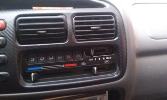

καλησπερα σε ολους και χρονια πολλα.
επειδη την πατησα, θα ζητησω τις γνωσεις σας για να βγαλω μια ακρη.
πηρα απο εναν φιλο ενα κομματι αυτοκολλητο carbon, και το κολλησα στο ταμπλω.
την επομενη μερα χωρις πολλη ζεστη σε ολες τις κουρμπες αρχισε να ξεκολαει. μπορει καποιος να μου πει τι φταιει?
κακη ποιοτητα αυτοκολλητου?
κακη τοποθετηση?
η μηπως απλα δεν κολλαει στο ταμπλω?
οχι τιποτα αλλο για να ξερω αν θα το ξαναεπιχειρισω και πως.
ευχαριστω προκαταβολικα....

Εβαλες εκει που ειναι ντυμενο με πλαστικο δερματινη?
Μαλλον εκει δεν κολαει, αλλα ας μιλησει καποιος ποιο εμπειρος.
Πρεπει να κολαει μονον στις λειες επιφανειες που ειναι σκετο το πλαστικο.
Βαλε μια photo να δω πως ειναι!!!

Γρηγόρη ρίξε μια ματιά , σίγουρα θα κατατοπιστείς ;-)
Re: αυτοκολλητο carbon στο ταμπλω
Δημοσίευσηαπό gregory75 » Τρί Απρ 22, 2014 8:22 pm
kaliakouda έγραψε:Γρηγόρη ρίξε μια ματιά , σίγουρα θα κατατοπιστείς ;-)
αυτο ακριβως ειδα και ειπα να το επιχειρησω αλλα δεν μου κατσε

gvitarapatra έγραψε:Εβαλες εκει που ειναι ντυμενο με πλαστικο δερματινη?
Δεν εχει δερματινη εκει, μονο το πλαστικο ειναι

ειχες βγαλει αεραγωγους και το σιστιμα κλιματιζμου αν οχι θα επρεπε για να πατήσει πιο μεσα το αυτοκολιτο και να πιεζεται καλυτερα στισ κουρμπεσ τωρα αν δεν θεσ να το ξεκολλήσεις κοψτο λιγο στην άκρη της κουρμπας μεχρι να κολιση ομοιομορφα και να μην φουσκωνει και κοψε τριγωνικο κομματι και λιγο μεγαλυτερο απο το ανοιγμα που θα δημιουργηθει και κολατο απο πανω δεν θα φαίνεται και πολύ τωρα εσυ αποφασιζεις!!! και δοκιμαζεις!!!

Αν ειχες ριξει ποτε σπρει γιαλυστικο που λογικα σιγουρα θα ειχες αν δεν περασες με διαλυτικο σιλικονης τα πλαστικα πριν τοποθετησεις το καρμπον ειναι λογικο να μην κολλησει

chris7gtir έγραψε:Αν ειχες ριξει ποτε σπρει γιαλυστικο που λογικα σιγουρα θα ειχες αν δεν περασες με διαλυτικο σιλικονης τα πλαστικα πριν τοποθετησεις το καρμπον ειναι λογικο να μην κολλησει
δεν ειχα ριξει τιποτα.το καθαρισα και με azax πριν ξεκινησω.
Το ζεστανες με θερμοπιστολο πιστευω την ωρα της τοποθετησης.
Αν ναι ο μονος λογος που βλεπω ειναι να μην εχουν καθαριστει καλα τα πλαστικα διαφορετικα δεν μπορω να σκεφτω κατι αλλο.

Θα δοκιμασω να το κοψω και να βαλω τσοντες και βλεπουμε.

φιλε μου επειδη ασχοληθηκα και εγω με το καρμπον σε καποια τμηματα του αυτοκινητου,οπως τα χερουλια,το μονο που εχω να σου πω ειναι οτι πρεπει να τα καθαρισεις πολυ καλα και αν χρεισιμοποιεις ΑΖΑΧ που ειπες να το αφησεις να στεγνωσει!το καρπον πρεπει να το ζεστανεις για να εφαρμοσει καλα στην επιφανεια.αν εχει πολλες κουρμπες οπως το ταμπλω σου ειναι λιγο δυσκολο η αληθεια ειναι.πρεπει να το βγαλεις το πλαστικο της φωτο και το καρμπον που θα βαλεις να το τοποθετεις αφου το ζεσταινεις συνεχεια!καλη τοποθετηση! ;-)

να σου επισημανω οτι εγω το ζεστανα με πιστολακι μαλλιων... :shifty: :shifty: :shifty: :oops: :oops: :oops:
που να βρησκεις θερμοπιστολα τωρα....διαθεση να υπαρχει και να κανεις την δουλεια σου σωστα ... :dance: :dance: :dance: :dance:

paris-kalamata έγραψε:να σου επισημανω οτι εγω το ζεστανα με πιστολακι μαλλιων... :shifty: :shifty: :shifty: :oops: :oops: :oops:
Κι εγω με πιστολακι μαλλιων το εκανα. Στους διακοπτες των παραθυρων που εντυσα δεν ξεκολλησε καθολου.
Ολη η ιστορια εγινε στο ταμπλο.
Θα δοκιμασω να το μπαλωσω και αν φαινεται ασχημα θα το ξεκολλησω και θα ξαναβαλω καινουργιο.

gregory75 έγραψε:Θα δοκιμασω να το μπαλωσω και αν φαινεται ασχημα θα το ξεκολλησω και θα ξαναβαλω καινουργιο.
kαλυτερα καινουριο... ;-)
