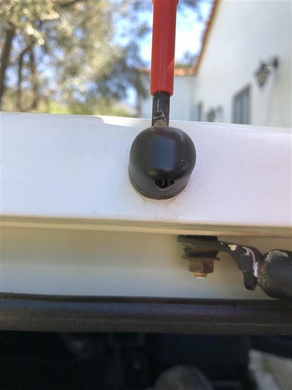

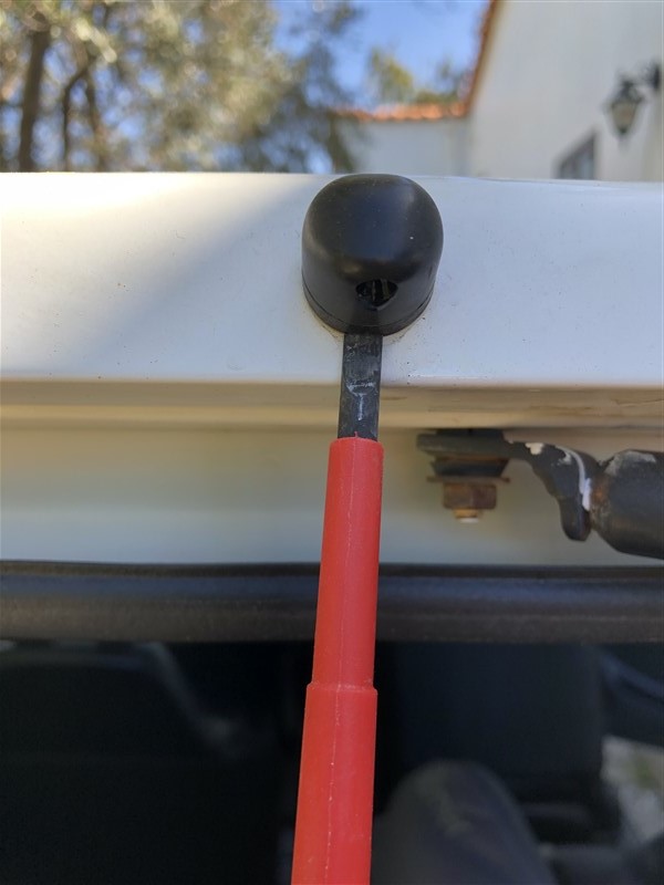

Το μπεκάκι είναι "καρφωτό" στον ουρανό, και ο τρόπος να το βγει είναι πιέζοντάς το με το πλακέ κατσαβίδι στην κάτω και στην πάνω μεριά, όπως φαίνεται στις φωτό. Έχει ένα έλασμα σε κάθε μεριά που με την πίεση "ξεκλειδώνει" το μπεκάκι)
Προσοχή φυσικά μην χαράξετε την μπογιά του ουρανού (το κατσαβίδι ντυμένο με μονωτική στην μύτη του, ή προσοχή / απαλά, όπως έκανα κι εγώ).

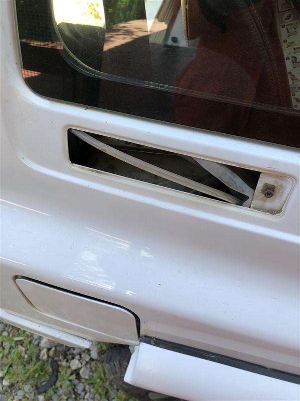

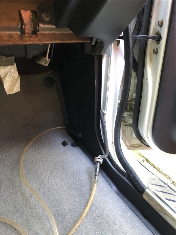

Το επόμενο βήμα είναι να ξεβιδώσουμε με το σταυροκατάβιδο το εξαεριστικό από την πλευρά του συνοδηγού, όπως φαίνεται στις φωτογραφίες. Εκεί κάτω από το νάυλον περνάει ο σωλήνας και δίνει εύκολο χέρι να τον τραβήξουμε, μέχρι που το μπεκάκι θα μας φρενάρει, οπότε και το κουμπώνουμε.

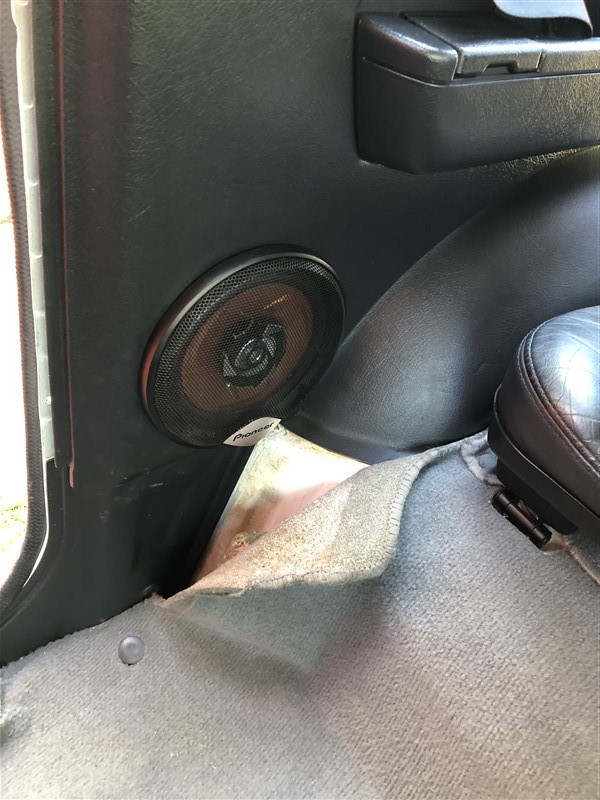

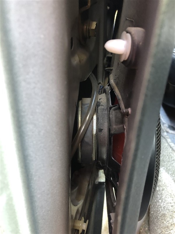

Κατόπιν μέσα στο αυτοκίνητο, ξεκουμπώνουμε το πάνελ που είναι το πίσω δεξί ηχείο. Θέλει λίγο να βγει η τσιμούχα με το χέρι και 2-3 κλιπσάκια πλαστικά, τα λευκά που φαίνονται στις φωτό (με προσοχή μην σπάσουν, είναι και 25 ετών...). Αν αυτά ξεκολλήσουν από το μέσα πάνελ και πέσουν κάτω μην ανησυχείτε: ξαναμπαίνουν στο τέλος συρταρωτά από το πλάι και μετά πάλι με πίεση να κλείσει το πάνελ της ταπετσαρίας. Για την δουλειά αυτή δεν χρειάστηκα εργαλεία, το πολύ-πολύ μόνο το πλακέ κατσαβίδι για να δώσει ευκολότερο χέρι στο ξεκίνημα. Εκεί συνεχίζουμε το τράβηγμα του σωλήνα, ώστε πλέον αυτός από την τρύπα του εξαεριστικού να έρθει μέσα στην καμπίνα. Προσοχή στο τέλος αργά, ώστε πάλι από την έξω πλευρά να στρώσετε όμορφα και πάλι το νάυλον του εξαεριστικού, μην τυχόν και σκιστεί.

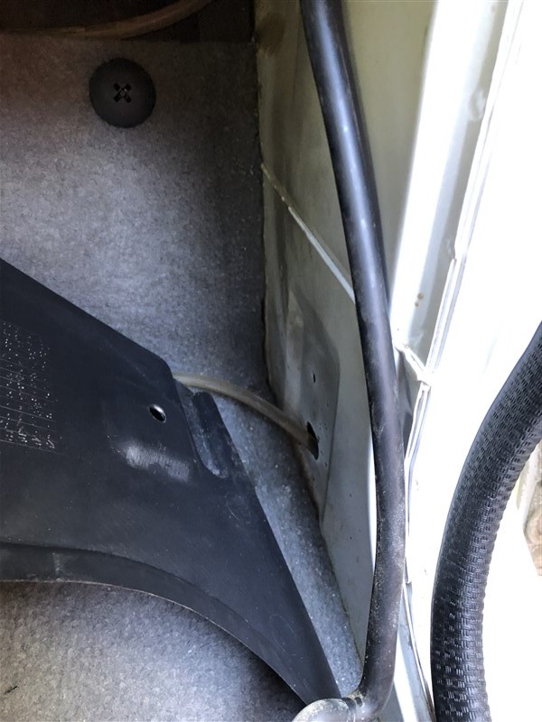

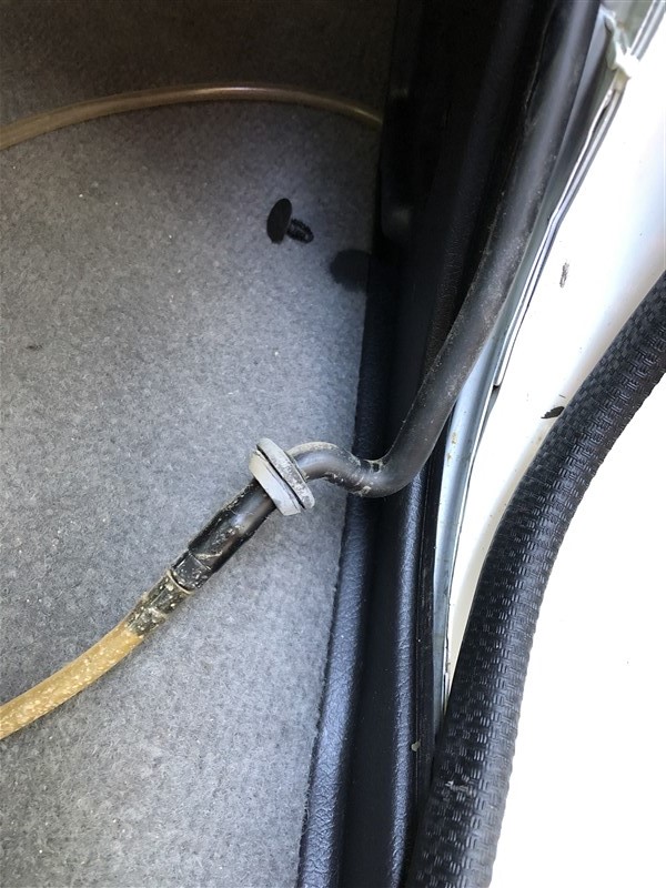

Μετά πηγαίνουμε στο δεξί μέρος μπροστά από την πόρτα του συνοδηγού, αφαιρώντας με παρόμοιο τρόπο λίγο την ταπετσαρία από τα πόδια. Εκεί έχει ένα μαύρο σωληνάκι με ενσωματωμένο στυπιοθλίπτη. Τραβώντας προσεκτικά τον στυπιοθλίπτη θα συμπαρασύρει όλον τον σωλήνα μέσα από το μαρσπιέ πλέον στον εμπρός χώρο. Εκεί αποσυνέδεσα τον παλιό σωλήνα από τον νέο και από τον στυπιοθλίπτη επίσης, και πέταξα τον παλιό στα σκουπίδια.

Προσωπικά δεν ήθελα να καταργήσω το στυπιοθλίπτη για στεγανότητα της καμπίνας, και επίσης δεν ήθελα να ξοδέψω για να πάρω καινούριο, οπότε αποφάσισα απλά να το φυσήξω με το πιεστικό αέρα και να καθαρίσει.
Επίσης μετά από εκεί περνάει πίσω από το ντουλαπάκι του συνοδηγού και κατόπιν στον χώρο του κινητήρα μαζί με καλώδια, και δεν ήθελα να ρισκάρω να χαλάσω κάτι, οπότε και αυτό το κομμάτι αποφάσισα να το φυσήξω.
Έτσι έβαλα έναν βοηθό να κρατάει το στυπιοθλίπτη έξω από την πόρτα, μην πάει η μάκα μέσα στο αμάξι, και θέρμανα το σωλήνα να τον βγάλω από την αντλία. Εκεί έβαλα την μύτη του πιεστικού και βγήκαν... τέρατα από μέσα! :lol:
