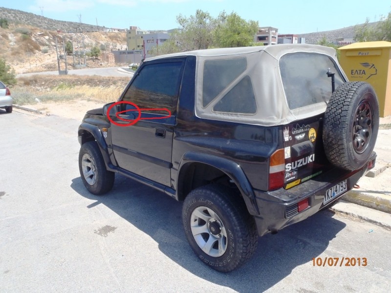

Λοιπόν! Βάζεις νερά από το σημείο που σου δείχνω παρακάτω.
Έχεις κάποιο κενό ανάμεσα στο τζάμι και το λάστιχο και περνάει νερό. Έτσι στο κατεβάζει εσωτερικά της πόρτας και για αυτό βρίσκεις νερά στο πατάκι του συνοδηγού και την μεσαία κολόνα επειδή από εκεί βρίσκει διαφυγή. Για ρίξε νερό μόνο στο παράθυρο να δεις, αν και κατά ένα μεγάλο ποσοστό είναι αυτό ;-)

Σωστός είσαι!!!! Το έκανα , έριξα νερό πάνω στο παράθυρο και βγαλε νερό πάνω στο πλαστικό και μέσα στο πατάκι. !!! Απο ότι είδα κάτω στην πόρτα πρέπει να περνάει νερό ανάμεσα από την ταπετσαρία και το μέταλο της πόρτας.!!! Τωρα πως θα το φτιάξω ???? Καμία ιδέα ???

Δημοσίευσηαπό nick_89 » Τρί Ιούλ 16, 2013 7:14 pm
Χμμμ... Βασικά θα πρέπει να αλλάξεις το εξωτερικό λάστιχο στο σημείο που σου είπα. Δεν περνάει από την ταπετσαρία δυστυχώς... Το φτύνει απο ανάμεσα σε δυο μέταλλα της πόρτας... Δυστυχώς είμαι από κινητό και δεν μπορώ να σου βάλω φωτογραφίες... Αν περιμένεις θα βρω και θα σου πώ. ;-)
