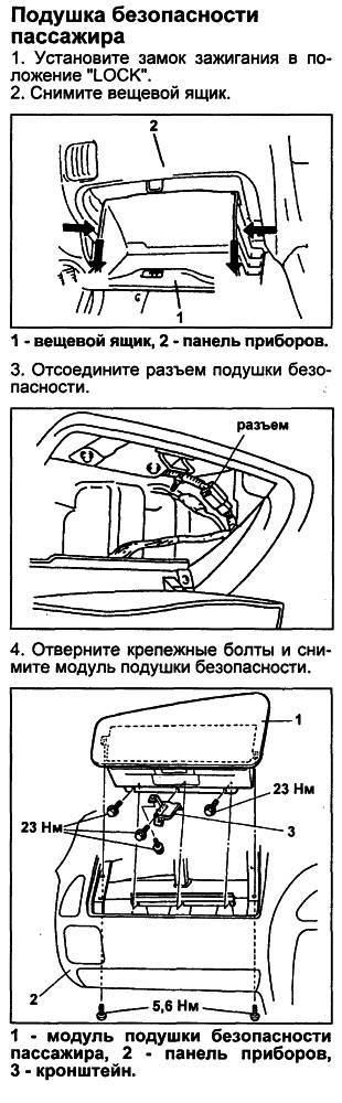

Μήπως γνωρίζει κανείς πως μπορώ να βγάλω το καπάκι που στεγάζει τον αερόσακο συνοδηγού χωρίς όμως να τον καταστρέψω ή να δημιουργήσω πρόβλημα? Θέλω να ψάξω για την θεραπεία κάποιου ενοχλητικού τριγμού πίσω από τους αεραγωγούς της κεντρικής κονσόλας.(Vitara 1.6 5D). Υπάρχει κάποια άλλη ιδέα για πρόσβαση στο συγκεκριμένο σημείο?? Ευχαριστώ.!!!!!!!!

Μια εικόνα από ένα Ρωσικό service manual μπορεί να σε βοηθήσει :D

Μην ξεχασεις πριν κανεις οτι κανεις βγαλε το θετικο πολο της μπαταριας

Ευχαριστώ πολύ για την απάντηση σας . Πολύ χρήσιμο και κατατοπιστικό.!!!!!!!!!!!!!!!
