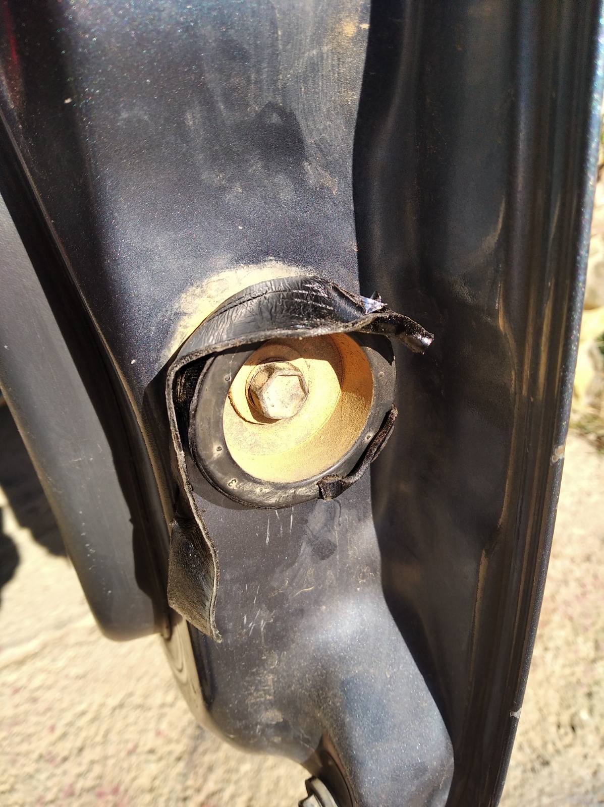

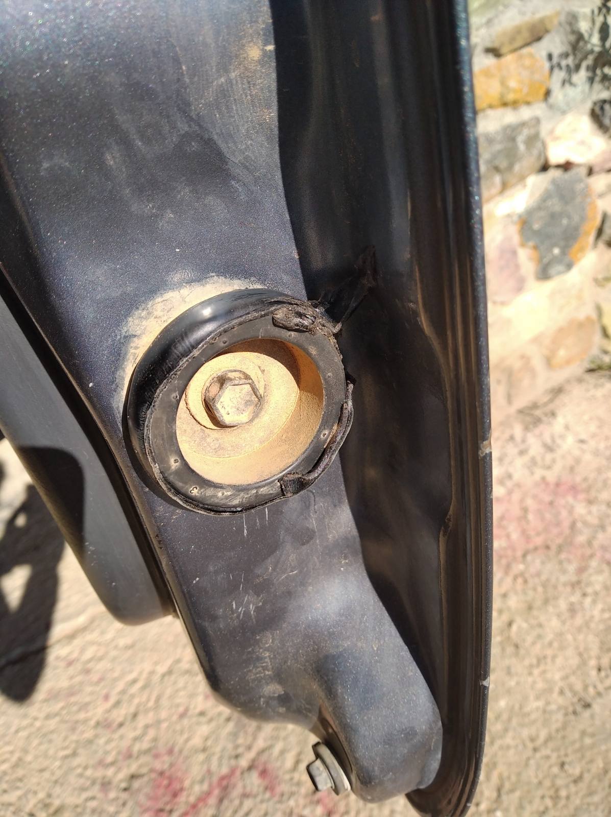

Δημοσίευσηαπό kostasRS » Τρί Φεβ 09, 2021 12:44 am
Εννοει το μαυρο στρογγυλο που ειναι πανω στην πορτα ,,,,οπως το γραφει το παχυνε με λαστιχο με αποτελεσμα οταν κλεινει μεσα στο ιμιφεγγαρο ,να σφραγιζει !

kostasRS έγραψε:Εννοει το μαυρο στρογγυλο που ειναι πανω στην πορτα ,,,,οπως το γραφει το παχυνε με λαστιχο με αποτελεσμα οταν κλεινει μεσα στο ιμιφεγγαρο ,να σφραγιζει !
100% correct as usual...

Re: τρίζει η πίσω πόρτα
Δημοσίευσηαπό panoshm » Τρί Φεβ 09, 2021 11:00 pm
Μωρέ κατάλαβα τι εννοεί, αλλά πως το έκανε ήθελα να δω...
Ο φίλος A7PILOT λοιπόν, μου έστειλε τις φωτό και τις παραθέτω εδώ ;-)
Γιώργο (και Βαγγέλα για την ιδέα) σας ευχαριστώ :D
