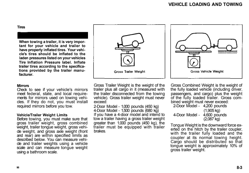

Αν το αυτοκίνητο σου έχει βιβλίο (manual) εκεί μπορεί να αναγράφεται η δυνατότητα έλξης, μπορεί να είναι στα αγγλικά.
Όχι στο βιβλίο service.

Δημοσίευσηαπό nick_89 » Τετ Δεκ 12, 2018 11:48 pm
Δες λίγο πιο πάνω την εικόνα! ;-)

Δημοσίευσηαπό ΓιαννηςΣ » Πέμ Δεκ 13, 2018 9:10 am
nick_89 έγραψε:Δες λίγο πιο πάνω την εικόνα! ;-)
Στο βιβλιο που εχω δεν υπαρχουν καθολου εικονες για ρυμουλκιση παρα μονο για ρυμουλκιση του ιδιου του vitara

Δημοσίευσηαπό nick_89 » Πέμ Δεκ 13, 2018 9:52 am
Από την υπογραφή μου, κατεβασε το owner's manual. Εκεί μέσα είναι ότι ψάχνεις και ότι σου παρέθεσα πιο πανω.
