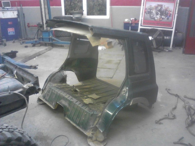

Δημοσίευσηαπό κυριακος αθανασιου » Παρ Απρ 25, 2014 4:56 pm
και εμενα ετριζε πολυ και μου ειχε σπασει τα νευρα...η λυση ειναι μια....
