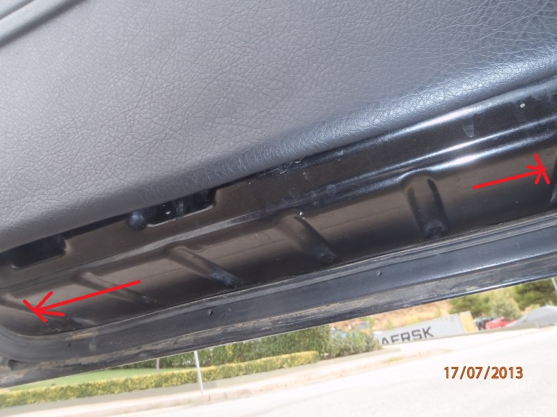

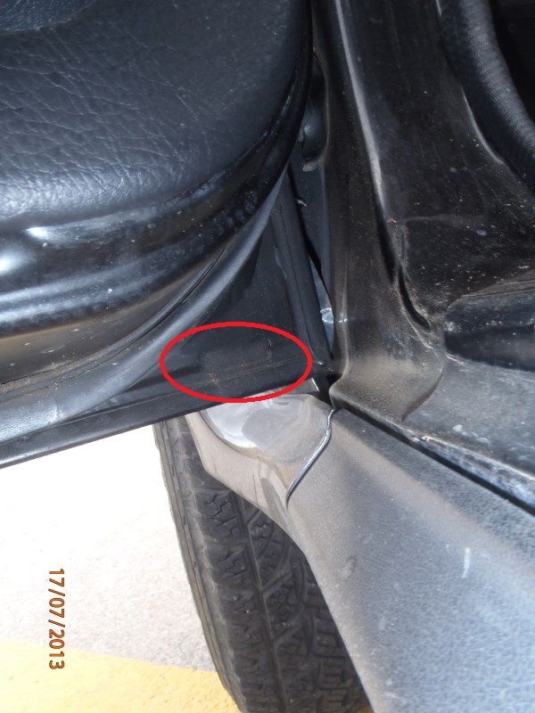

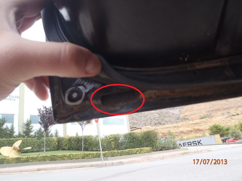

Αν δεις από κάτω την πόρτα θα βρεις κάποιες τρύπες.
Έχει και άλλες 1-2.
Θα σου έχουν βουλώσει αυτές.
Επίσης το κομμάτι που είναι επιλεγμένο στην φωτογραφία δεν είναι η ίδια λαμαρίνα με της πόρτας. Έρχεται και κολλάει πάνω στο εσωτερικό μέρος της πόρτας. Μπορεί να σου βάζει νερά και μέσα από τις χαραμάδες των κολλήσεων
Αν δεν σου κάνει κόπο κάτσε το ΣΚ βγάλε το πάνελ της πόρτας και ρίξε νερό πάλι. Είναι ο πιο σίγουρος τρόπος για να δεις από που βγαίνουν.
