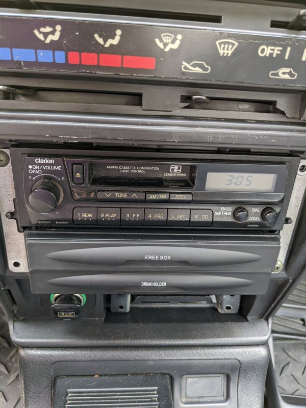

Οπως θα δεις και στην ποτηροθήκη που εγκατέστησα κι εγώ, έχει θέση για 2ο DIN στη θέση του ρολογιού.
viewtopic.php?f=17&t=28539&start=0#p927797

Δημοσίευσηαπό FanIsHere » Τρί Νοέμ 14, 2023 3:07 pm
Πρέπει να βγάλεις το καπάκι της κονσόλας μονάχα, αφού βγάλεις πρώτα το τασάκι που το εμποδίζει, όπως φαίνεται και σε αυτή τη φώτο: download/file.php?id=184187&t=1
Απ' όσο θυμάμαι ήταν κουμπωτό, αλλά δεν είμαι 100% σίγουρος.

Δημοσίευσηαπό FanIsHere » Τετ Νοέμ 22, 2023 12:39 pm
Έχει 4 βίδες που την κρατάνε από μπροστά. Με το που βγάλεις το πλαστικό κάλυμμα θα τις δεις.
