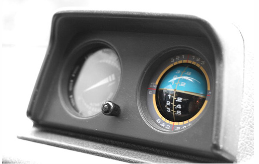

Καλημερα σε ολους.θα ηθελα μια γνωμη σε οτι αφορα τα παραπανω οργανα.βρηκα και αγορασα τα συγκεκριμενα το ερωτημα αξιζη το κοπο να τα βαλω..μπαινουν ευκολα...περιμενω γνωμες..!!

Αξίζει να τα βάλεις ναι και είναι ένα ακριβό αξεσουάρ. Το δεξιά αν δουλεύει είναι κλισιόμετρο και το δίπλα μετράει ατμοσφαιρική πίεση και υψόμετρο.
Μπαίνουν πάνω στην κονσόλα, στην μέση.
Δες για να δεις πως είναι μέσα. Εμένα είχε χαλάσει το δεξιά και έβαλα βολτόμετρο.
Για να βάλεις φως και να φωτίζει όταν ανάψεις τα φώτα θα πρέπει να τρυπήσεις στο κέντρο την κονσόλα και να περάσεις ένα καλώδιο. Ίδιο καλώδιο με λαμπάκι που έχει και στα ίδια τα φώτα τις κονσόλας.

φιλε μου το πηρα ειναι σε πολυ καλη κατασταση,,το κλισιομετρο δουλευει αλλα εχει ενα θεμα ..οταν αλλαζη θεση ο οριζοντας κατι κατι σαν να μαγκονη και αυτο που παρατηρησα ειναι οτι το υγρο που εχει μεσα ειναι σαν να λειπη λιγο....βεβαια εχει ταπα αλλα δεν ξερω τι παιρνη σε υγρο νερο,,κατι αλλο...??

Αυτό είναι το πρόβλημά του. Και εγώ για αυτό το έβγαλα τελείως, γιατί το επόμενο βήμα είναι να σου γυρίζει "τρελά". Το ζουμί που έχει μέσα είναι γλυκερίνη. Εγώ πήγα να το φτιάξω αλλά ήταν ταλαιπωρία και βαρέθηκα.

οκ θα το προσπαθησω να το φτιαξω γλυκερινη εχω λογω ηλεκτρονικου τσιγαρου... υπομονη αρκετη λογω μοντελισμου..παντοσ ειναι πολυ λιγο το μαγκωμα που κανη θα δω..παντοσ σε ευχαριστω..τα λεμε..

Μακάρι να το φτιάξεις γιατί μου φαίνεται ακατόρθωτο να το κάνεις να επιπλέει και να τα δείχνει και όλα σωστά! :mrgreen: :mrgreen:
