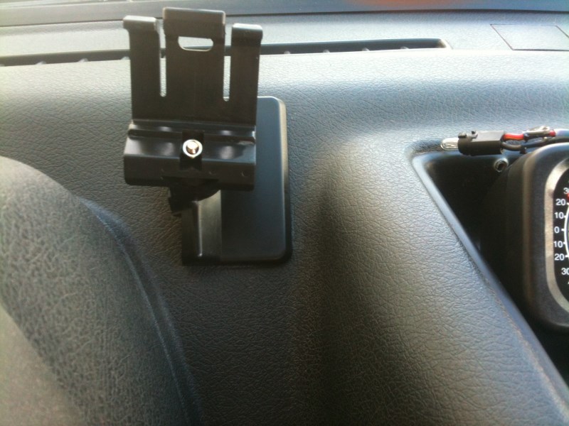

(πριν ξεκινήσω το άνοιξα και το καινούριο και του έχωσα 2 led ψηλοδυνατά.

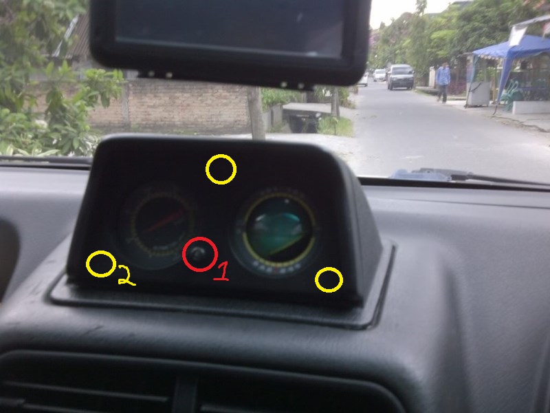

Ξεβιδώνουμε τα οργανάκια που έχει πάνω από μαμά το αμάξι. Για να βγεί ξεβιδώνουμε το (1), βγάζουμε το καπάκι πιέζοντας από πάνω, μετά ξεβιδώνουμε και τις (2) και τέλος έχει άλλες 4 που πρέπει να βγουν αλλά θα τις δείτε.
IMG-20120202-00403-2 (800 x 600).jpg (92.26 KiB) 12409 προβολές

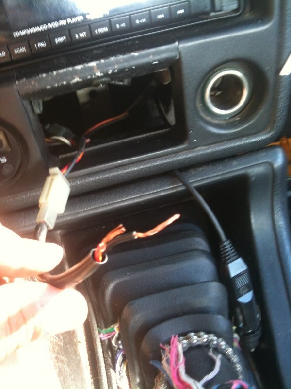

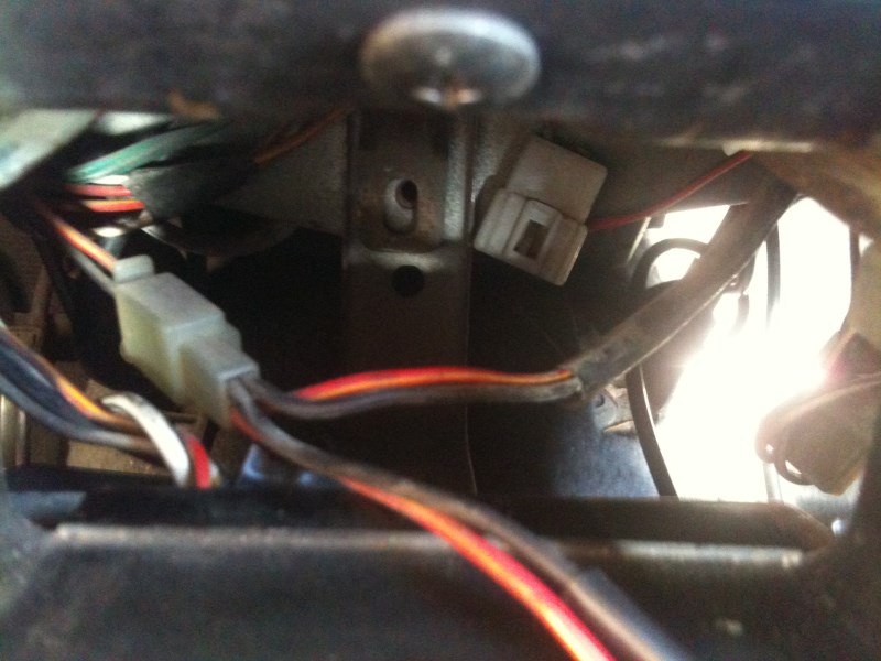

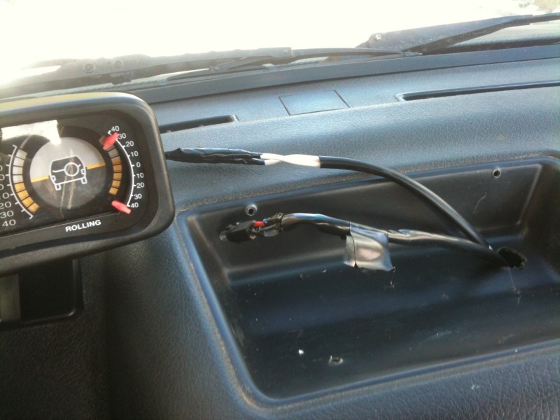

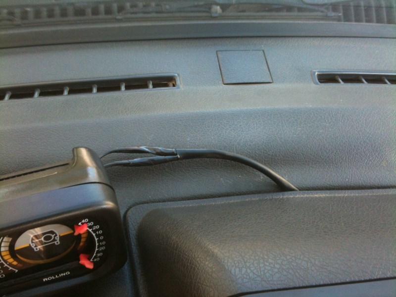

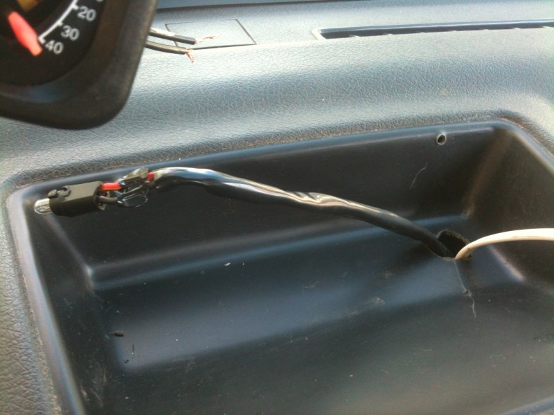

Μετά βγάζουμε τον τάσο (ευκαιρία να τον αδειάσουμε κιόλας :doh: ) και ψάχνουμε για καλώδιο που να έχει ρεύμα όταν ανάβουμε τα φώτα. Εγώ έψαξα το καλώδιο που δίνει ρεύμα στα οργανάκια που έχει στην μέση. Τριγύρο έχει και άλλο διάφορα. Με τα πολλά έκοψα την θέση για το λαμπάκι γιατί ήθελα να το προεκτείνω και να το φτάσω μέχρι πάνω.
Το καλώδιο που φαίνεται μέσα είναι αυτό που πάει πάνω. Το μπροστά είναι αυτό που θα ασχοληθούμε.
Κατέβασα και την προέκταση και τα σύνδεσα, με αυτό που κόψαμε πριν. Σε αυτό το σημείο να ενημερώσω ότι όλο αυτό γίνεται γιατί ήθελα να έχω φως και στο καινούριο οργανάκι αλλά και σε αυτά στην μέση, αλλιώς απλά θα τράβαγα το ήδη υπάρχων καλώδιο.

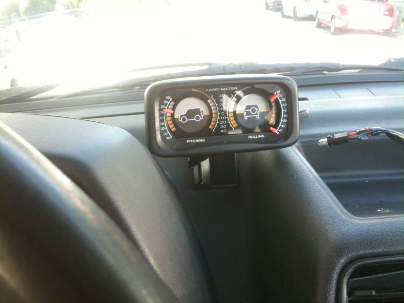

Βρίσκουμε την πιο κατάλληλη θέση για να το βάλουμε και με ταινία διπλής όψεως το κολλάμε
Συνδέουμε και το καλωδιάκι από το όργανο με το καλώδιο που φτιάχναμε και είμαστε ψηλοέτοιμοι. ΠΡΟΣΟΧΗ στα + και - καλώδια !!!

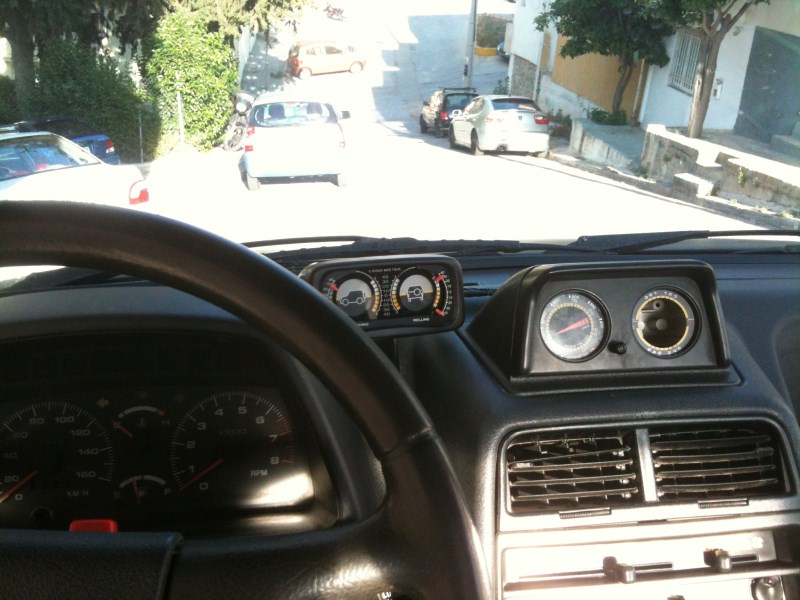

Βάζουμε το κάλυμμα ασκώντας αντίστροφη μηχανολογία :lol: :lol: και είμαστε έτοιμοιιιιιιιιιιιιιι!!
Φαντάζομαι ότι θα ήταν πιο πράτιγο να έκανα τις συνδέσεις με καλάι, αλλά δεν έχω :cry: Η εργαλειοθήκη μου εξοπλίζεται σιγά σιγά.
Αυτά :mrgreen:
