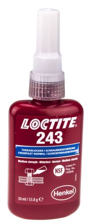

Δημοσίευσηαπό Atlas » Τρί Φεβ 12, 2019 9:13 pm
ChristosJP έγραψε:με τα κ@λοβιδακια της που φευγουνε τα μικρουλια ομως τι κανουμε?
Κόλλα σπειρωμάτων (ή αναερόβια κόλλα) την μέτρια.
