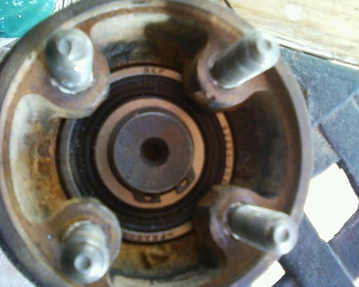

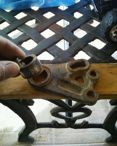

Δημοσίευσηαπό alexelis » Κυρ Σεπ 26, 2010 6:34 pm
Ειναι η βαση της φτερωτης απο το δυλιτρο g.v
Εχει τυχει και σε αλλον αυτο η ετυχε μονο σε μενα ρωταω για να ξερω πως θα το φτιαξω
αν το εχει ακουσει καποιος να συμβαινει ας με ενημερωσει
Γιατι η τρελα ειναι vitara

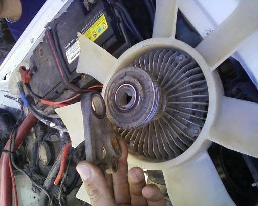

Δημοσίευσηαπό manos12-74 » Κυρ Σεπ 26, 2010 9:35 pm

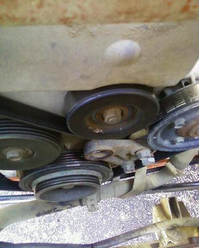

αλεξελη ρουλεμαν ειναι αυτο που βλεπω ? αν ναι μηπως κολησε και εγινε η ζημια ,επειδη βλεπω και περναει ο ιμαντας πισω απο τον αξονα, η φτερωτη δουλευει συνεχεια η ειναι υδραργυρικη ? βγαλε καμια φωτο και απο μπροστα, δεν φενεται αμα ξεχωριζει η φτερωτη ? δηλαδη φταει το αξονακι μεχρι μπροστα αν φτανει δεν κανεις κανενα ξεπρεσαρισμα και κατασκευη απο τεφλον

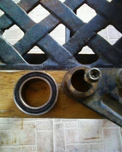

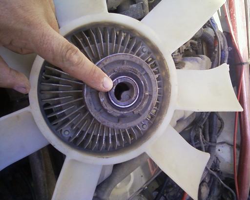

To δείχνει με το δάχτυλο ο Δημήτρης το σημείο που έσπασε. :idea:
Δημήτρη δεν ξέρω αν κολλάει εκεί το κράμα....ο φίλος από την Καβάλα δεν έχει καμια "σπεαρ??"
πως έσπασε?πέρασες ποταμίσια νερά με φορα?

Δημοσίευσηαπό alexelis » Κυρ Σεπ 26, 2010 11:09 pm
οχι ουτε το ρουλεμαν ειναι κολλημενο ουτε εχει φρακαρει πουθενα η φτερωτη και το υδραργυρικο δουλεβει κανονικα μου εσπασε εν πορεια την παρασκευει το βραδυ πηγαινοντας σε φιλικο στην Θεσσαλονικη μες στην εγνατια

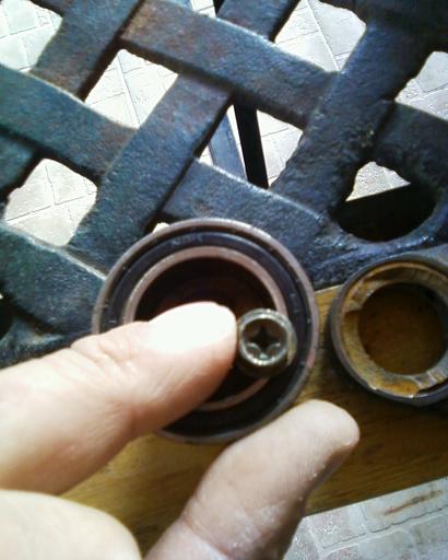

Δημοσίευσηαπό manos12-74 » Δευτ Σεπ 27, 2010 10:06 pm
πιθανον να ειχε καποιο ραγισμα ο αξονας με τον καιρο μεγαλωσε μεχρι πο βρηκε αδυνατο σημειο και κοπηκε σε μεταχειρησμενα εψαξες ? και τι τιμες αν θες μπορω να κανω ερωτησεις απο αθηνα :wink:

Μήπως είχε μέσα ¨ φυσαλίδα¨ :think:

Δημοσίευσηαπό alexelis » Δευτ Σεπ 27, 2010 11:14 pm
manos12-74 έγραψε:πιθανον να ειχε καποιο ραγισμα ο αξονας με τον καιρο μεγαλωσε μεχρι πο βρηκε αδυνατο σημειο και κοπηκε σε μεταχειρησμενα εψαξες ? και τι τιμες αν θες μπορω να κανω ερωτησεις απο αθηνα :wink:
Δεν φαινεται να εχει καποιο ραγισμα απο παλια το σπασιμο φαινεται καινουριο ολο .
Η τιμη στην αντιπροσωποια εδω στα Γιαννενα ειναι στα 117,50 ευρω :shock:
Και εχει ξαναπαρατηρηθει το φαινομενο αυτο οποτε :wink: :idea: Το δεμονιο μυαλο μου κατι σκεφτηκε :D ελπιζω να μου βγει

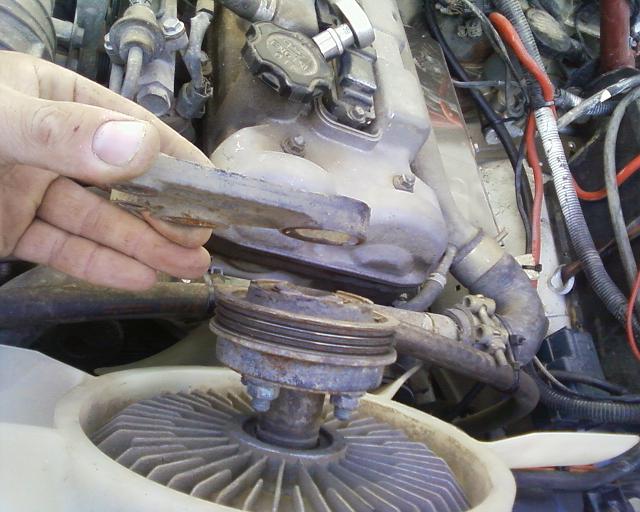

Δημοσίευσηαπό Mastergunner » Δευτ Σεπ 27, 2010 11:25 pm
Πείρο σε τόρνο και πρεσάρισμα;

Δημοσίευσηαπό alexelis » Τρί Σεπ 28, 2010 8:08 pm
Mastergunner έγραψε:Πείρο σε τόρνο και πρεσάρισμα;
:D περιπου αυτο ειχα κατα νου αλλα δεν ξερω μαλον θα φτιαξω και την πλακα με τις τρεις βιδες απο μεταλο

Δημοσίευσηαπό Mastergunner » Τρί Σεπ 28, 2010 8:09 pm
alexelis έγραψε:
Δεν χρειάζεται να σου πώ για φώτο :mrgreen:
(πάντως θέλει καλιτέχνη τορναδώρο στην ακρίβια διαστάσεων για να μην έχει παράκεντρη περιστροφή λόγω της φτερωτής)

117,50 να ναι οι ωρες τους :evil: μονοκοματος και μασιφ αλλα για να δουμε τι σκεφτηκες :mrgreen: πολυ μου κεντριζεις την περιεργια :think:

Re: Εσπασε βαση φτερωτη
Δημοσίευσηαπό alexelis » Τετ Σεπ 29, 2010 6:25 pm
με βγαλμενη τροχαλια
το ρουλεμαν στη suzuki δεν το αλλαζουν αλλαζεις ολο το σετ μαζι με μετροχαλια, οταν ειναι πρεσαρισμενο το κρατα η βιδα που φαινεται
Εγω το εφτιαξα με ασφαλεια
