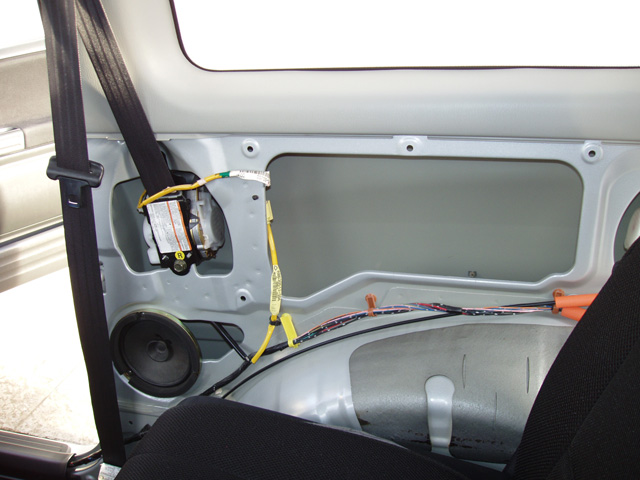

Δημοσίευσηαπό nsyllas » Κυρ Μαρ 14, 2010 9:52 pm
οκ τα καταφερα σχετικα ευκολα, εβγαλα ολο το πλαστικο ξεβιδωνοντας τις μπροστα ζωνες ασφαλειας και βγαζοντας τα κουμπακια απο τους εσωτερικους μαρσπιεδες ,μετα απλα ξεκινας και ξεκουμπωνεις απο πισω προς τα μπρος

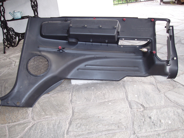

Δημοσίευσηαπό nsyllas » Κυρ Μαρ 21, 2010 7:17 pm
vitaraonoff έγραψε:Λογικά πρέπει να βγει όλο το πλαστικό φίλε μου... :think:
Μήπως είναι εφικτό να έχουμε μία φωτό του συγκεκριμένου σημείου...???

Δημοσίευσηαπό dpol » Κυρ Μαρ 21, 2010 7:37 pm
Αχετο αλλα θα το πω, πολυ καθαρο το εργαλειο μεσα :shock: :shock: :shock: , σαν καινουργιο ειναι ρε παιδια :clap: :clap:
Δημοσιεύσεις: 11476
Re: Hχεια
Δημοσίευσηαπό Επισκέπτης » Κυρ Μαρ 21, 2010 8:17 pm
Δημητρη κι εγω μονο και μονο για αυτο θα κανω σχολιο... Πεντακαθαρο! Εμενα προσωπικα ειναι ... αστα να πανε!!!
