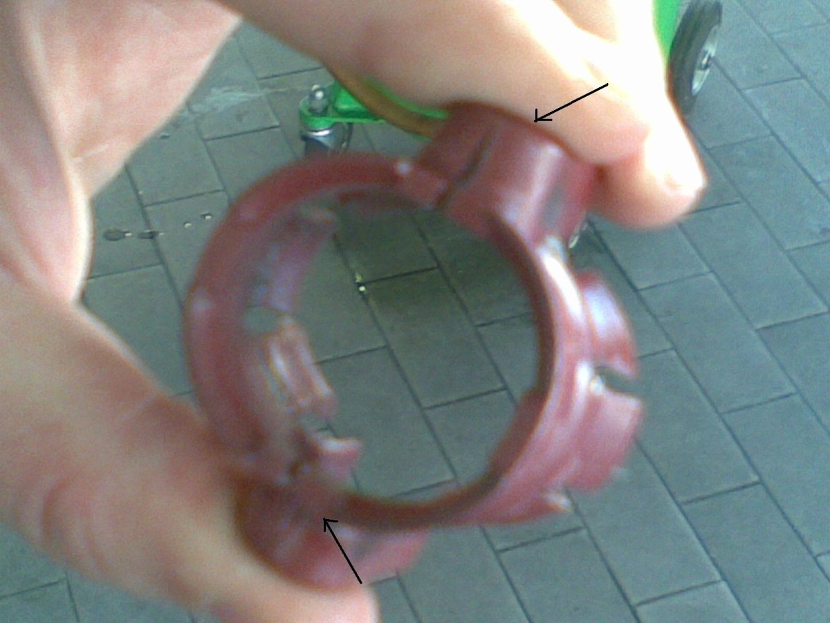

Δημοσίευσηαπό gi@nn@kis » Πέμ Μαρ 04, 2010 12:19 am
Μετα απο καιρο, αποφασισα να κλεισω ενα ραντεβου στο Σφακιανακη (κεντρικα) για να δω τελικα τι μπορει να φταει για το 'μπαλατζαρισμα' του μοχλου των ταχυτητων του NGV !!
Αφου το τσεκαρε ο τεχνικος , και αφου το συγκριναμε και με εκθεσιακο αυτοκινητο , κριθηκε τελικα πως το αυτοκινητο μου πρεπει να παραμεινει στο service και να το κοιταξουν οι μηχανικοι!
Με μια προχειρη εκτιμηση υπαρχει περιπτωση να φταει και ενα ελατηριακι που ειναι στο κατω μερος του λεβιε!
Το αυτοκινητο εμεινε τελικα μεσα...
Ελπιζω να αποκατασταθει το συντομοτερο!
και να μη χρειαστει εισαγωγη καποιου αλλου ανταλλακτικου απο Ιαπωνια!

Δημοσίευσηαπό gi@nn@kis » Πέμ Μαρ 04, 2010 8:20 pm
Αυτο το ''μπαλατζαρισμα'' το ειχε και οταν ηταν σταματημενο το αυτοκινητο σε ολες τις σχεσεις των ταχυτητων!
Εβαζες μια ταχυτητα και ο λεβιες τρεμοπαιζε αριστερα και δεξια!

Σημερα το παρελαβα το αυτοκινητο απ την αντιπροσωπεια χωρις το ''μπαλατζαριζμα'' !
Την αιτια που εκανε το μπαλατζαριζμα αυτο ηταν το παρακατω πλαστικο επειδη ηταν στα 2 σημεια ραγισμενο στη " ραφη " του πλαστικου :
Αλλαγη
Αντικατασταθηκε οπως με διαβεβαιωσαν και τωρα εχει ενα τρεμουλο στο ρελαντι ! Ετσι γινετε ??? :think:

Δημοσίευσηαπό DDesigner » Παρ Μαρ 05, 2010 7:43 pm
gi@nn@kis έγραψε:Σημερα το παρελαβα το αυτοκινητο απ την αντιπροσωπεια χωρις το ''μπαλατζαριζμα'' !
Αν είσαι μεταξύ 1000 και 900 στροφές ρελάντί....είναι λογικό να έχεις ένα μικρό τρέμουλο....
