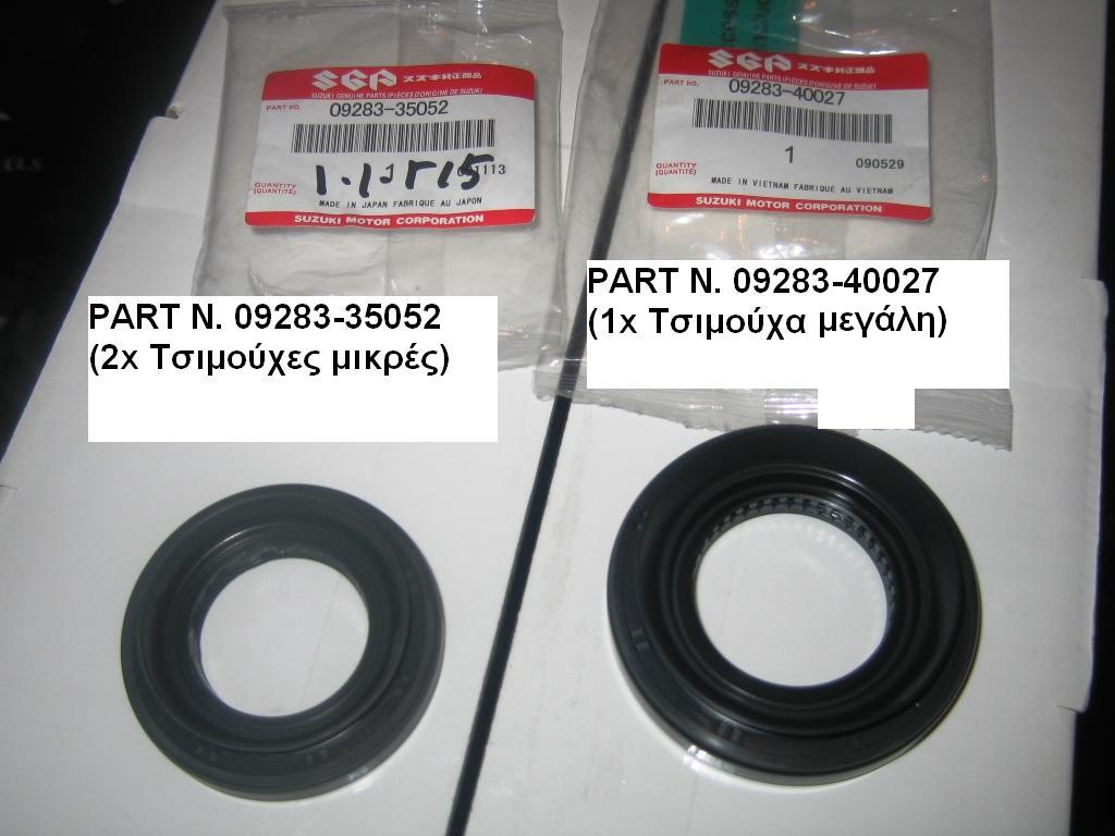

οι τσιμούχες για το καβούκι είναι 3.οι 2 είναι ακριβώς ίδιες με τον ίδιο κωδικό και η τρίτη λίγο μεγαλύτερη. :wink:
επίσης τόσο στο αλουμινένιο όσο και στο μαντεμένιο καβούκι οι τσιμούχες είναι οι ίδιες. :wink:

το θέμα με όλες τις τσιμούχες είναι ότι ενώ η αγορά τους είναι σχετικά φτηνη(3 τσιμούχες 16 ε περίπου)το μοντάρισμα-ξεμοντάρισμα είναι χρονοβόρο και δαπανηρό οπότε το συνδιάζεις με κάποια άλλη σχετική εργασία. :wink:
για νότισμα δεν τίθεται θέμα αλλαγής απλά το έχεις στο νου σου.
παράδειγμα τώρα που θα χώσω μαντεμένιο καβούκι πάνω δεν θα το αφήσω με τις παλιές τσιμούχες αλλά με την ευκαιρία θα τοποθετήσω καινούριες. :wink:
πάρτε και φώτο από τις τσιμούχες και τους αριθμούς για το κάθε ανταλακτικό...(ας είναι καλά ο JOHNV6 που έτρεξε για το θέμα μιας και τους 2 μας καίει άμεσα.)
