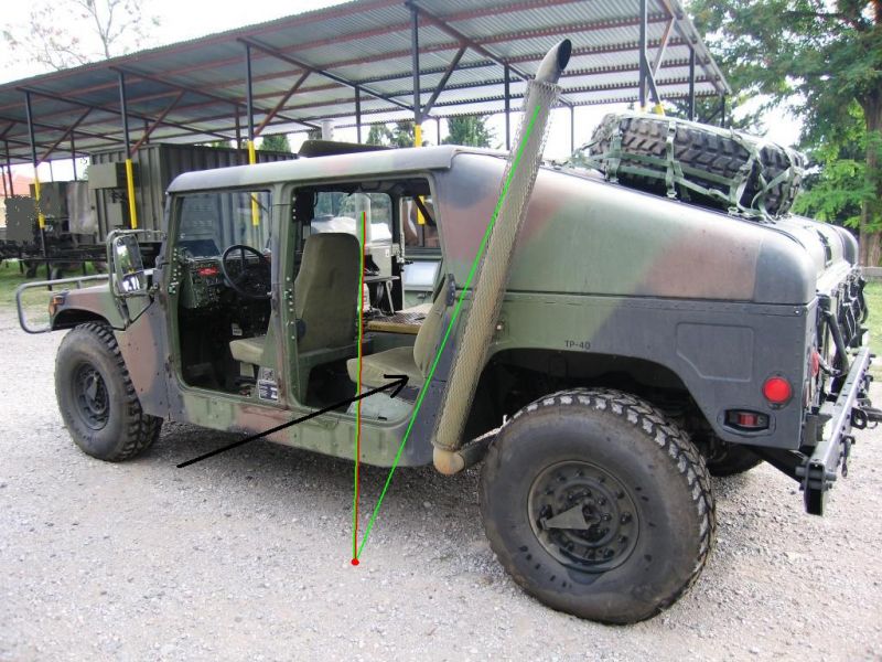

Δημοσίευσηαπό KON.GV » Δευτ Αύγ 25, 2008 9:36 pm
να τι εννοω. :wink: το παρακατω οχημα hmmwv εχει τοσο αναπνευστηρα οσο και εξατμιση ψηλα!σε σημειο που ο οδηγος να χρειαζεται πλεον υποβριχιο εξοπλισμο :shock: :lol: :wink: .
ο δε εγκεφαλος βρισκεται κατο απο το πισω καθισμα(μαυρο βελος)σε στεγανο κουτι και με αδιαβροχες φυσες. :wink:
Εικόνα. τη φωτο μου την εστειλε ενα φιλαρακι ασ ειναι καλα!

:lol: :lol: :lol: :lol: :lol: :lol: :lol: :lol: :lol: :lol: :lol: :lol: :lol: :lol: Αλητη KON :P :P :P :P :P :P :P :P :P :P :P :P :P :P :P :P :P :P :P
Αυτα να τα βλεπει η SUZUKI :P :P :P :P :P :P :P :P :P :P :P :P
