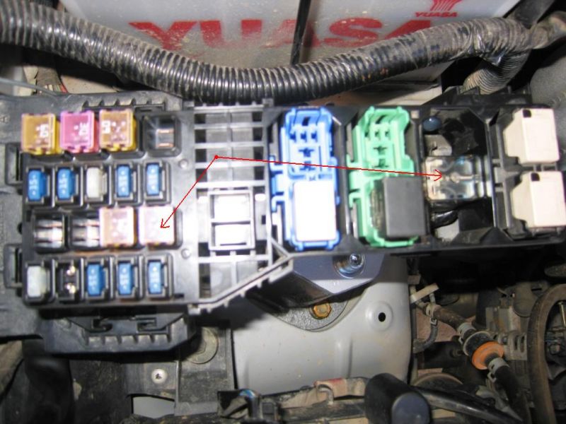

Δημοσίευσηαπό KON.GV » Πέμ Ιούλ 31, 2008 10:02 pm
μεσα στην ασφαλειοθηκη η ασφαλεια 60Α και το ρελε.οποτε εκτος δρομου θα ειμαι επιτελους χωρις ABS.

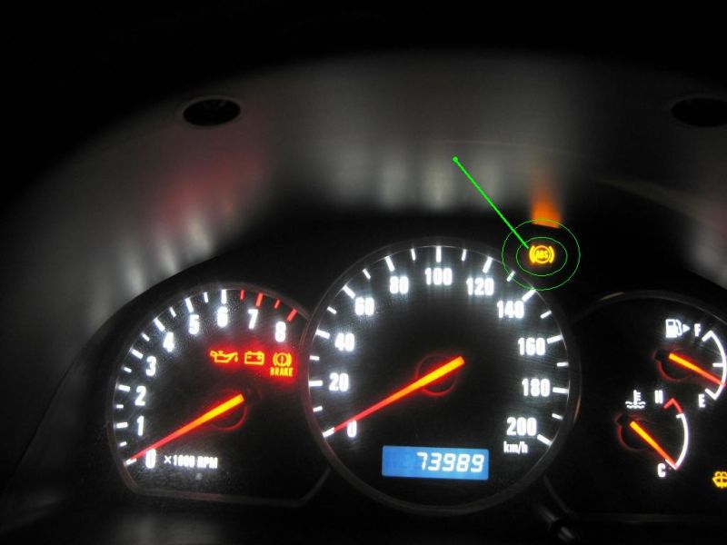

επισης να πω οτι οταν καταργηθει το ABS αναβει πλεον μονιμα το λαμπακι του συστηματος στο καντραν.
για να απενεργοποιηθει θα πρεπει να κλεισει ο διακοπτης αλλα επισης να σβυσει ο κινητηρας με το κλειδι στην θεση off.με το ανοιγμα ο εγκεφαλος πλεον διαβαζει κανονικα το ABS. :wink:

Μηπως θυμασαι ποσα αμπερ ρελε σου εχει βαλει ο ηλεκτρολογος σου?
Σε ευχαριστω :lol:

Δημοσίευσηαπό GEORGE.B » Σάβ Ιουν 27, 2009 10:18 am
Καλημερα
Η εκγατασταση εγινε τελικα εβαλα ρελε 70Α γιατι τον πρωτο που εβαλα 30Α τον εκαψε σε δυο λεπτα,ζεσταινετε και αυτος βεβαια αλλα σε νορμαλ επιπεδα,παντος δεν περιμενα η μοναδα του ΑΒS να τραβαει τοσο πολυ.
