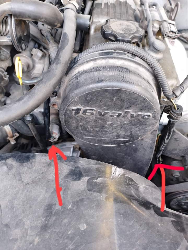

Καλησπέρα έχω το εξής θέμα στην φωτογραφία φαίνεται η φισσα του αισθητήρα νερού...
Όταν πήγαινα πορεία ανεβάζε νορμάλ μέχρι την μέση θερμοκρασία και μετά από λίγο έχει αστάθεια μπορεί δλδ να πάει στο 0 και ξανά στην μέση επίσης αν πάω με 100 πχ πάει στο 0. Όταν όμως κουνάω την φισσα ανεβαίνει κανονικά..το παρατηρώ και σε λακούβες αυτό.Αρα δε κάνει καλή επαφή;
Σήμερα πήγα ηλεκτρολόγο έβγαλα την φισσα αλλάξαμε απ' την αρχή τα καλώδια και μέσα στην φισσα έκανε κάτι κόλπα ξανά στην αρχή και έστρωσε μετά...το έσβησα το ξαναεβαλα μπροστά και νέκρωσε έχει τύχει σε κάποιον ρε παιδιά γτ θα σκάσω (το αριστερό βελάκι)

Γιωργο, το grand vitara εχεις; Ρωταω γιατι εχεις ποσταρει στην ενοτητα του παλιου vitara..
Δευτερον, το "ανεβαινει - κατεβαινει" που λες, μιλας για τη βελονα της θερμοκρασιας στο καντραν ή για τη θερμοκρασια την ιδια; (αν τη μετρας με καποιο on-line οργανο)...

Ναι συγνώμη το grand vitara του 99 έχω αν μπορουμε να το μεταφέρουμε η βελόνα του καντράν πηγαίνει μέχρι την μέση και στο 0 δεν έχω βάλει κάποιο ηλεκτρονικό όργανο τύπου obd όμως να δω σήμερα μου ήρθε καινούργια βαλβίδα και θα την δοκιμάσω

Δημοσίευσηαπό George rebel » Πέμ Ιούλ 18, 2024 11:29 am
Τελικά βαλβίδα θερμοκρασίας ήταν
