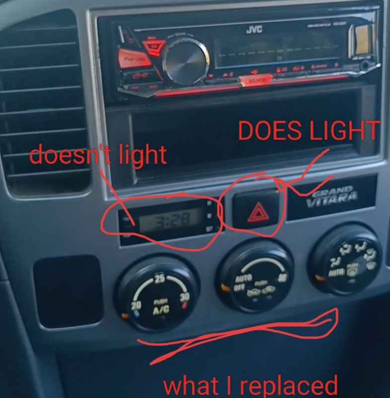

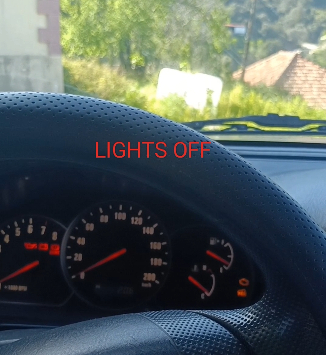

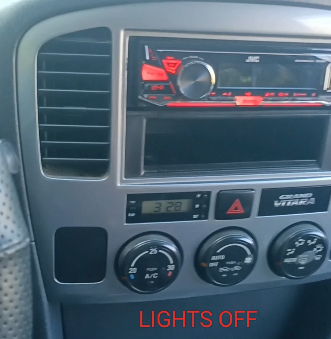

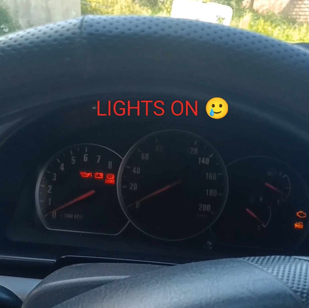

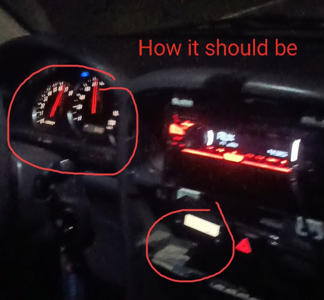

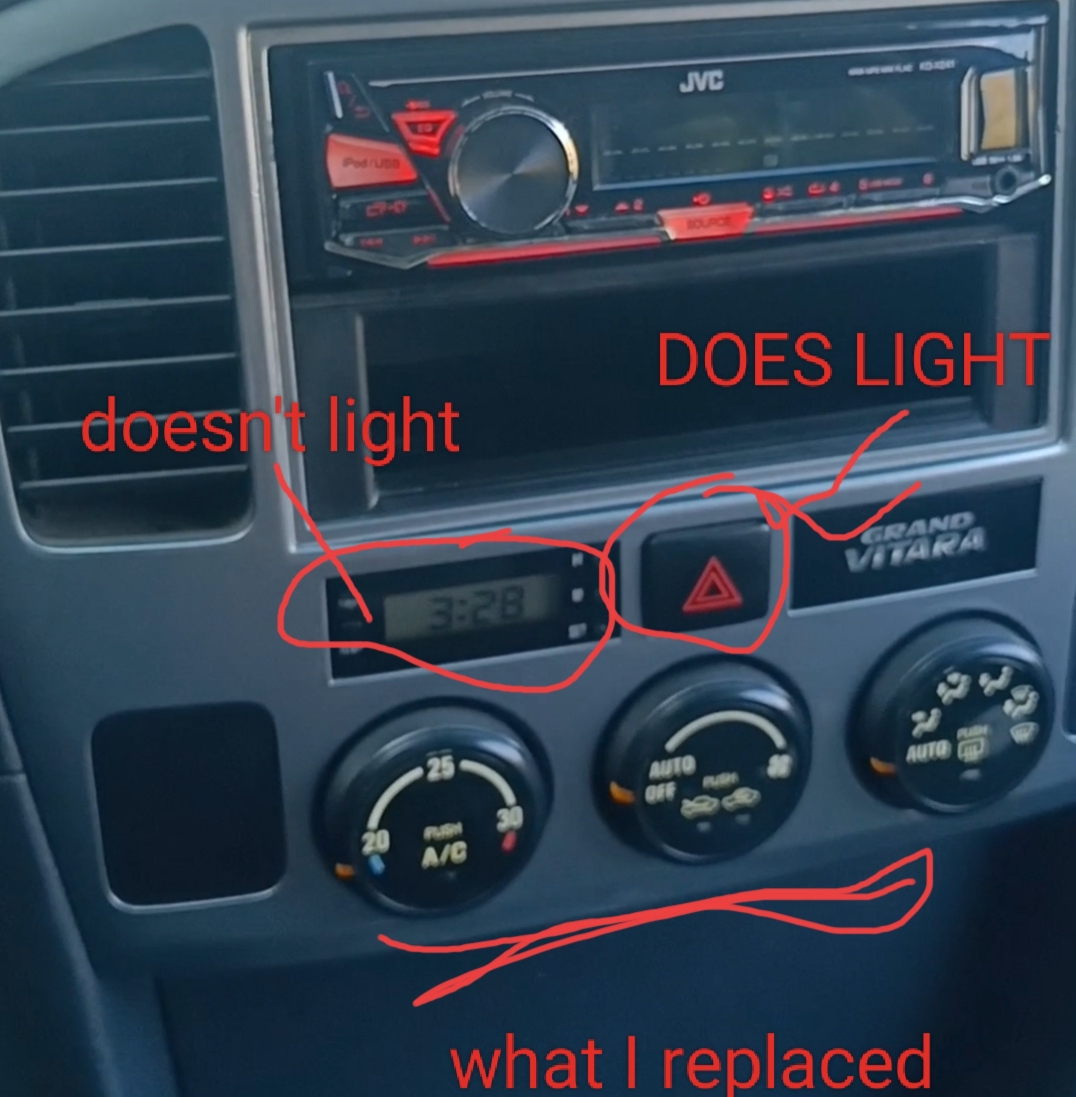

:tsoukalas: :tsoukalas: Πρόσφατα αντικατέστησα το ραδιόφωνό μου μαζί με τα φώτα της μονάδας AC που κάηκαν. Όπως αποδεικνύεται σε αυτή τη γενιά του grand Vitara τα φώτα είναι κολλημένα στην πλακέτα του AC. Τα αντικατέστησα με λευκά led. Αυτό πρέπει να είναι το ΧΕΙΡΟΤΕΡΑ κατασκευασμένο αυτοκίνητο όταν πρόκειται να το αποσυναρμολογήσετε. Χωρίς κυριολεκτικά κανένα tutorial στο διαδίκτυο. Εν πάση περιπτώσει, αφού τα έβαλα όλα μαζί με τουλάχιστον δύο ώρες εργασίας, τώρα τα φώτα μου ανάβουν όπως θα έπρεπε ΑΛΛΑ το φως του ρολογιού μου δεν λειτουργεί και τα φώτα του καντράν είναι πολύ χαμηλά, κάτι που δεν μοιάζει με παλιά, όπως φαίνεται στις παρακάτω εικόνες . Τι να κάνω τώρα και πώς συνδέονται με το καντράν όλα αυτά. Γιατί έπεσε η φωτεινότητα χαμηλά εξαρχής.Πρέπει να αναφέρω όμως ότι το φως του κουμπιού για τα αλαρμ ανάβει κανονικά. Παρακαλώ βοηθήστε.

Με το lights on/off αναφέρομαι στα φώτα του αυτοκινήτου που ανάβω
