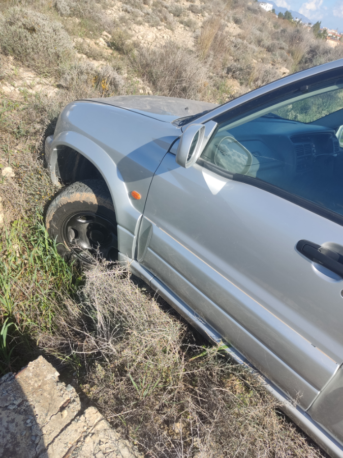

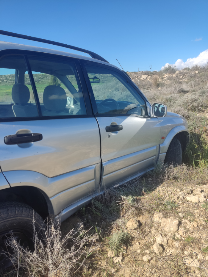

Το grand Vitara j20a του 1999 τετράπορτο που έχω πάρει πρόσφατα δεν δουλεύει σωστά η τετρακίνηση!
Όταν βάζω 4x4 γρήγορο... δουλεύει μόνο ο αριστερός μπροστινός τροχός!
Στα αργά κανένας :tsoukalas:
