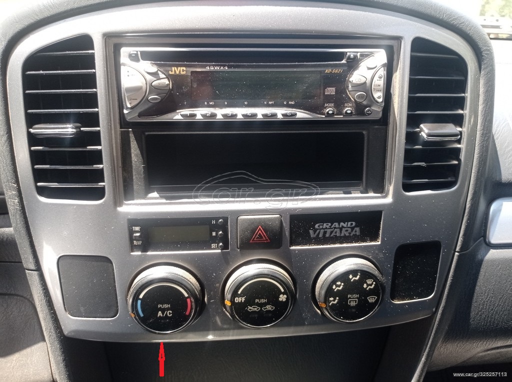

Δεν υπάρχει διακόπτης να κλείσεις μόνο το A/C, δεν λειτουργεί :think:
και άστο να βάζει αέρα μόνο από έξω, με όποια θερμοκρασία έχει αυτός.
Re: Προβλημε με καλοριφερ
Δημοσίευσηαπό kostasRS » Τετ Σεπ 07, 2022 2:49 pm
Ο αριστερος περιστροφικος διακοπτης με το βελος /δεν ειναι μονο περιστροφικος αλλα ειναι και κουμπι(oπως ολοι δλδ ο καθενας για αλλη δουλεια) που ανοιγοκλεινει το ac.

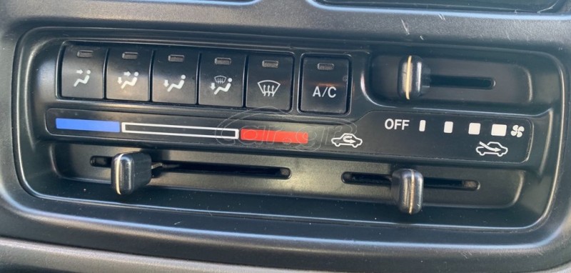

Δημοσίευσηαπό Panost86 » Τετ Σεπ 07, 2022 11:53 pm
Αυτό το ταμπλό εχω

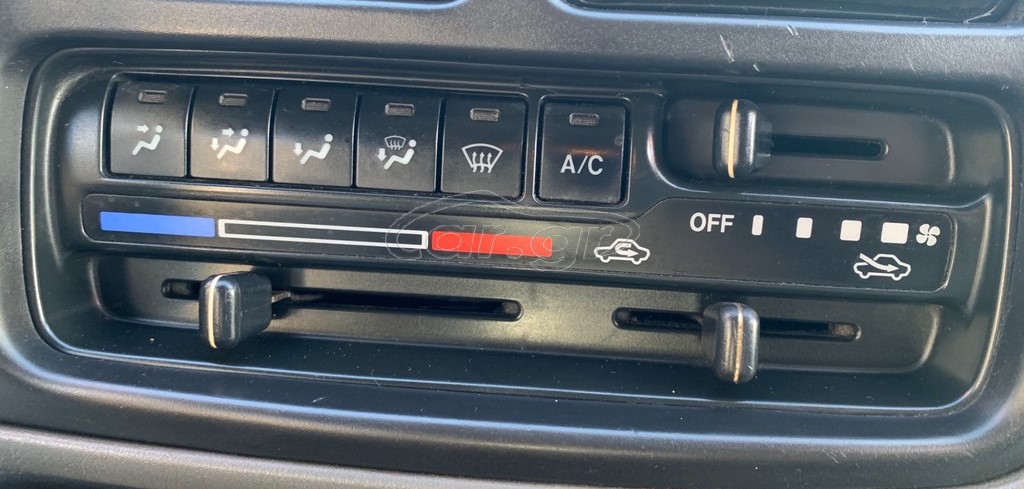

Δημοσίευσηαπό stelios8ess » Πέμ Σεπ 08, 2022 11:11 am
O διακόπτης πρώτος από δεξιά, [ΑC] δίπλα στο ποτενσιόμετρο του ανεμιστήρα,
είναι το ON/OFF του Α/C. Δεν δουλεύει :think:
"Παίξε" και λίγο με τον διακόπτη που είναι αριστερά από το διακόπτη [ΑC]

Δημοσίευσηαπό Tzivitzonis » Πέμ Σεπ 08, 2022 2:35 pm
Αυτή η φωτό είναι η καταλληλότερη να σε βοηθήσουμε :arrow:
Είναι σίγουρο ότι το κουμπί A/C δεν είναι πατημένο; Μήπως είναι και δε λειτουργεί το λαμπάκι του για να το καταλάβεις;
Αν βάλεις τον ανεμιστήρα σε λειτουργία (στη μέση π.χ.) και γυρίσεις τον αέρα από ζεστό σε κρύο, παίρνει πάλι μπροστά το A/C;

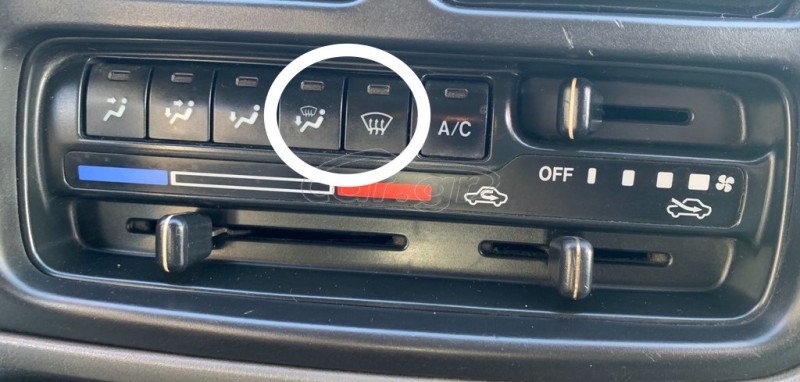

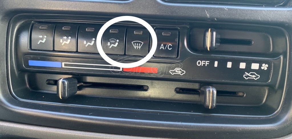

Δημοσίευσηαπό Panost86 » Πέμ Σεπ 15, 2022 7:56 am
Ναι σίγουρα δεν είναι πατημένο το κουμπί. Μόνο στα δυο κουμπάκια που είναι στον κύκλο τελικά μου ανάβει το κομπρεσέρ από το aircondition με την θερμοκρασία και στο ζεστό.

Δημοσίευσηαπό Tony Louk » Πέμ Σεπ 15, 2022 8:29 am
Σωστό!
Έτσι γίνεται το ξεθάμπωμα του παρμπρίζ σε όλα τα σύγχρονα αυτοκίνητα με AC.
Δημοσίευσηαπό stelios8ess » Πέμ Σεπ 15, 2022 11:26 am
Παναγιώτη στο είπα και πιο πάνω :D
stelios8ess έγραψε:Έλεγξε μήπως είναι πατημένο το κουμπί αφύγρανσης (ξεθόλωμα τζαμιών)
Ανάβει και το Α/C για να ξεθολώσει όσο γίνετε πιο γρήγορα τα τζάμια/παρμπρίζ.
Λογικά ακόμα και τότε αν πατήσεις το διακόπτη [A/C] θα κλείσει ο συμπιεστής του A/C.
Θα προσπαθήσει να ξεθολώσει τα τζάμια/παρμπρίζ μόνο με τον ζεστό αέρα.

Δημοσίευσηαπό kostasRS » Πέμ Σεπ 15, 2022 3:21 pm
Ετσι ειναι ολα σxεδον τα αυτοκινητα με AC.
Δημοσίευσηαπό Tzivitzonis » Πέμ Σεπ 15, 2022 4:27 pm
stelios8ess έγραψε:Λογικά ακόμα και τότε αν πατήσεις το διακόπτη [A/C] θα κλείσει ο συμπιεστής του A/C.
