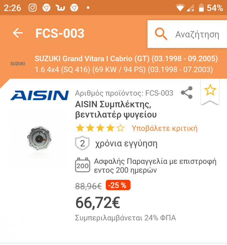

Ας πάρουμε τα πράγματα με την σειρά γιατί θα τρελαθώ,πριν λίγο καιρό αφού άλλαξα την τάπα γιατί διαπιστώθηκε ότι είχε φύγει το λαστιχένιο δακτυλίδι που είχε, παράλληλα άλλαξα και το πλαστικό που μπαίνει ι θερμοστάτης γιατί είχε ρίγμα,όλα καλά μέχρι που βλέποντας μια διαρροή στο περιμετρικό πλαστικό καπάκι του ψυγείου πήγα στον ψυγειά μου να το δει,και εάν χρειάζεται πρεσαρισμα για να σφίξει,μου λέει ότι η διαρροή είναι από το κολάρο γιατί μαλάκωσε πολύ από τα χρόνια,άλλαξε το αλλά παράλληλα άλλαξε και το υδραργυρικό γιατί δεν δουλεύει σωστά,αλλαγή λοιπόν κολάρο και αλλαγή υδραργυρικό με γνήσιο AISIN που ήρθε από Γερμανία,αφού τα έχω κανένα μήνα σήμερα διαπιστώθηκε ότι το περιμετρικό πλαστικό καπάκι κάτω από το στόμιο της ταπας έχει ένα ψηλό ρίγμα,ξανά στον ψυγειά του το δείχνω λέγοντας ότι τα άλλαξα όλα και πιάνοντας την φτερωτή από το βιντιλατέρ μου λέει το έξεις,δεν βλέπεις ότι το υδραργυρικό είναι άδειο μέσα χωρίς υγρό,μα του λέω ότι το παρήγγειλα καινούργιο και το έβαλα επάνω,και ποιος σου είπε ότι τα καινούργια υδραργυρικα έρχονται με υγρό μέσα, έρχονται άδεια και τους βάζεις εσύ ένα μπουκαλάκι υγρό, γι'αυτό σου το έκανε αυτό,έμεινα κάγκελο υπάρχει περίπτωση τα υδραργυρικα να έρχονται καινούργια και να είναι άδεια και χρειάζεται να τα ανοίξουμε εμείς να τους βάλουμε υγρό,κάθε βοήθεια από γνώστες δεκτή πριν τον αρπάξω :think: :think:

Αγοράστηκε από AUTODOC και ήρθε από Γερμανία το ανταλλακτικό λέγεται AISIN Συμπλέκτης βεντιλατερ ψυγείου, τοποθετήθηκε από τον μάστορα μου και σε επίσκεψη στον ψυγειά μου για να του πω ότι το άλλαξα και έβαλα καινούργιο μου λέει ότι μπορεί να έβαλες καινούργιο αλλά δεν το άνοιξες να βάλεις μέσα ένα μπουκαλάκι σιλικόνης γιατί από την μάνα του έρχεται άδειο,είναι δυνατόν να έρχεται άδειο και να χρειάζεται άνοιγμα και γέμισμα με σιλικόνη,αυτό πρώτη φορά το ακούω, γνωρίζει κανείς κάτι περί αυτού????

Μου φαίνεται κουφό το καινούργιο ανταλλακτικό να μην έχει στη συσκευασία του ό,τι χρειάζεται για να δουλέψει σωστά! Εδώ π.χ. φούσκα ημιαξονίου παίρνεις κι έχει μέσα και το γράσσο που χρειάζεται. Κοτζάμ συμπλέκτης ψυγείου δε θα ήταν "έτοιμος για χρήση"; :think: Εγώ θα έπαιρνα ένα τηλ στην AUTODOC (έχει Έλληνα που μιλάς) ή ένα άλλο μαγαζί στην περιοχή μου να ρώταγα...

Αγαπητέ texas για να καταλάβω την ανάρτηση σου , εννοείς ότι το ανταλλακτικό αυτό που μου ήρθε Φιξ από την εταιρία,χωρίς κανενα άλλο συνοδευτικό έγγραφο η υλικό,εγώ μόνος μου πρέπει να το ανοίξω και να του βάλω υγρό (ποιό υγρό και πόση ποσότητα???)
Έχω την εντύπωση ότι το συγκεκριμένο προϊόν είναι έτοιμο από την μάνα του χωρίς να χρειάζεται κάποιος να του βάλει χέρι, γιατί αν συνέβαινε αυτό τότε θα μπορούσα να γεμίσω και το παλιό,δεν χρειάζονταν να πάρω καινούργιο, :think:

Υπάρχει περίπτωση α έχεις πέσει σε παρτίδα μούφα (αναφορές ειδικά για αισιν Ψαξε τα φόρουμ της Volvo) .
Υπάρχει το ενδεχόμενο πλέον να είναι ελάχιστο το υγρό που βαζουν (θα βρω τον κωδικό και θα τον παραθέσω) στα αφτερμαρκετ.
Σε συγκεκριμένες μάρκες η συσκευασία που έρχεται , γράφει οδηγίες για το πως πρέπει να είναι τοποθετημένο το κουτί και το εξάρτημα για να μην περασουν τα υγρα στην λάθος πλευρά με τον χρόνο. (Υπάρχει το ενδεχόμενο να εφαρμόζει και εδώ αυτό, αλλά nobody cares )
Ή επειδή γνωρίζουν στις εταιριεσ πως υπάρχει θέμα να περάσει σε σημεία που δεν πρπεει , δεν έχει υγρό μέσα .

Άλντο την Σιλικόνη αυτή την έχω και εγώ,άλλωστε μόνο η TOYOTA την βγάζει,σκοπός είναι πως θα γνωρίζουμε ότι το προϊόν που αγοράζουμε θέλει να το ανοίξουμε εμείς και να βάλουμε μέσα σιλικόνη γιατί δεν έχει από την μάνα του για τους λόγους που ανέφερες,ερώτηση εάν το ανοίξω εγώ (πόση ποσότητα πρέπει να βάλω για να μην σφίξει υπερβολικά το βιντιλατέρ και πάθω ζημιά)όπως και εάν το ανοίξω εγώ μετά ισχύει η εγγύηση,αυτό άλλωστε αφορά όλους όσους κάνουν παρόμοιες παραγγελίες,και πρέπει να γνωρίζουμε?? :think: :think:

Καταλαβαίνω απόλυτα αυτό που λες, και σαφώς θα υπάρχει θέμα με την εγγύηση (η autodoc λέει πως δεν χριαζεται κανενός είδους επέμβαση είναι plug and play ουσιαστικά, τους εστειλα νωρίτερα από περιέργεια) δεν μπορείς να το ανοίξεις δίχως να χάσεις την εγγύηση !!
Άρα το στέλνεις πίσω και παίρνεις είτε από την Suzuki μέχρι να βρεις ένα που δουλεύει η γεμίζεις το δικό σου, έχει διαδικασία το γέμισμα και η επαναφορά της τσιμούχας αρκετοι μηχανικοί δεν πολύ γνωρίζουν, βρες άνθρωπο που ξέρει. Προσέξτε τους μηχανικούς παιδιά , δεν το γουστάρουν όλοι και δεν είναι όλοι γνωστες.
Τώρα Και κομπλαρισμενο συνέχεια να είναι αν το παραγεμισεισΣ , απλά μην πηγαίνεις πάνω 3 χιλιάδες στροφές , μέχρι να το φέρεις εκεί που πρέπει.

Σε ευχαριστώ για το ενδιαφέρον και το μήνυμα στην AUTODOC,άρα εγώ που το πήρα από εκεί σου είπανε ότι είναι έτοιμο και δεν θέλει καμία παρέμβαση,τότε εγώ γιατί να μπώ στην διαδικασία να το ανοίξω και να το γεμίσω,αφού είναι κομπλέ από εκεί που ήρθε,το ερώτημα μου για να το κλείσουμε το θέμα,είναι πως θα γνωρίσω εγώ ότι είναι γεμάτο Υ άδειο, υπάρχει κάποιος τρόπος χωρίς να το ανοίξω???? :think:
