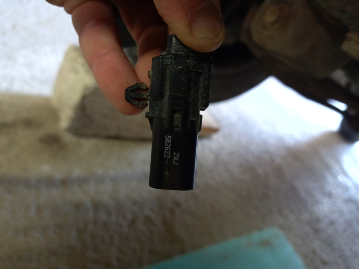

Επίσης γνωρίζει κάποιος τι είναι αυτό που φαίνεται στην φωτογραφία ?
Ήταν δίπλα από την αντλία αέρα...

parobios έγραψε:Επίσης γνωρίζει κάποιος τι είναι αυτό που φαίνεται στην φωτογραφία ?
Το θερμόμετρο. ;-)

Ποια θερμοκρασία μετράει?

την εξωτερική, είναι δηλαδή το αισθητήριο για την ένδειξη εξωτερικής θερμοκρασίας?

Ναι, ακριβώς.
