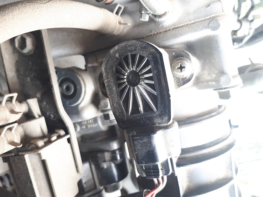

Δημοσίευσηαπό costas66 » Πέμ Ιαν 07, 2021 3:12 am
Κώστα βάλε μια φωτογραφία και που βρίσκεται, μπορεί να έχω.
Δημοσιεύσεις: 7526
Re: P0120
Δημοσίευσηαπό kostas fk » Πέμ Ιαν 07, 2021 10:08 am
αριστερά από την πεταλούδα εισαγωγής

Συνήθως το σετάρισμα του ποτενσιόμετρου πεταλούδας δεν είναι εύκολη δουλειά και δεν ξέρουν να την κάνουν.
Ίσως είναι καλύτερο να βρεις μια μεταχειρισμένη πεταλούδα.
