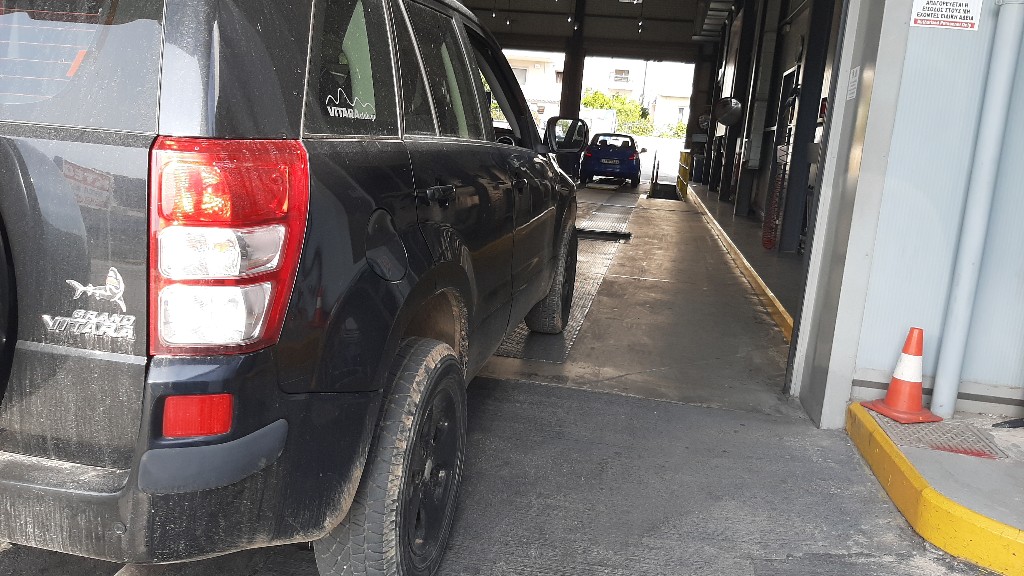

Ωχ, πάω ΚΤΕΟ αύριο...

Πέρασα κανονικά τον έλεγχο, δεν μου είπαν κάτι για τις προσθήκες..
Μου ειπαν όμως ότι από 1η Νοέμβρη δεν θα πρέπει να έχω μόνιμα τον κοτσαδορο πάνω στο αυτοκίνητο. Αν δεν ρυμουλκω θα πρέπει να τον αφαιρώ..
