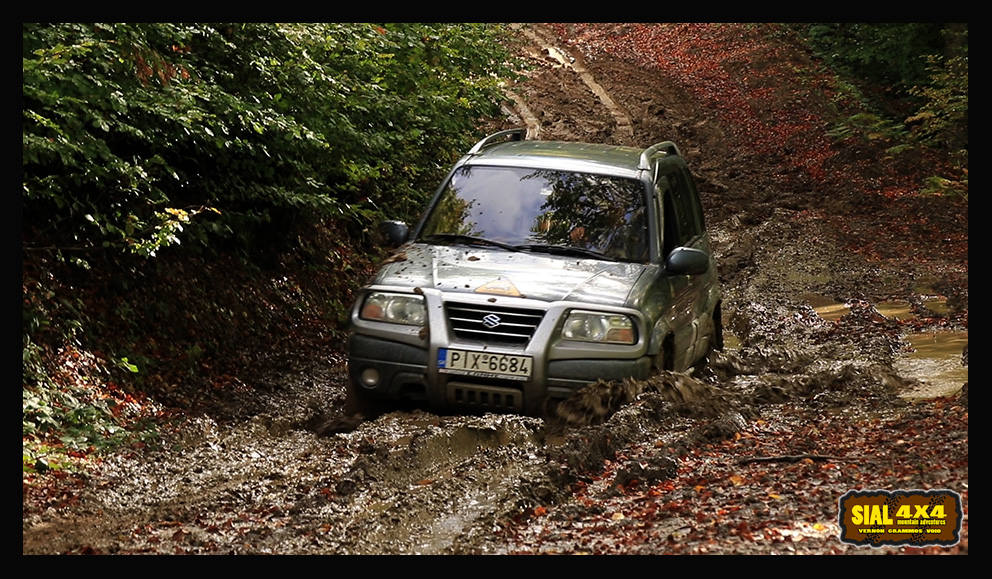

Και σ' εμένα στο παλιό ΚΙΑ σπορτατζ μετά από βουτιά σε βαθιά λάσπη έλξη και πλύσιμο από κατω και μηχανής μου έκανε τρελά με τα ηλεκτρικά.
Το έχεις πλυνη με πίεση τη μηχανή?
Όταν στεγνωσε επανήλθε...πόσο καιρό έχεις τέτοια συμπτώματα

Μετά από αυτό έγινε ή πριν?

Μετά τη βούτα...
Είχα κάψει ασφάλεια στα φωτα πορείας λόγω λάσπης στον προβολέα ομίχλης... το βρήκα όταν με ενημέρωσαν από το κομβόι ότι δεν είχα φώτα πορείας... Με το πλύσιμο επανήλθε...
Μετά από δυο-τρεις μέρες από την επιστροφή μου, προέκυψε αυτό το πρόβλημα.... Δούλευε κανονικότατα γιατί αυτόν τον καιρό στη Χαλκιδική είχαμε φουλ ζέστη και το χρησιμοποιούσα....Έχει πάνω από 10 μέρες που στεγνώνει.... και Όχι δεν έπλυνα τον κινητήρα....
