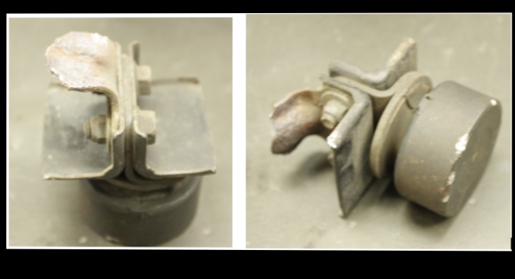

Καλησπέρα,
Γνωρίζει κάποιος φίλος διάμετρο εξάτμισης GV 1.6(ναι ξέρω εύκολο, αλλά δεν μ έκοψε να το μετρήσω ποτέ :lol: ) ?
Επίσης υπάρχει περίπτωση να έχει κανεις πεταμένο πουθενά τον αποσβεστηρα δονήσεων τις εξάτμισης ;
***είμαι Ελλάδα δεν έχω το GV ***
Ευχαριστώ κ πάλι

texas έγραψε:Επίσης υπάρχει περίπτωση να έχει κανεις πεταμένο πουθενά τον αποσβεστηρα δονήσεων τις εξάτμισης ;
Ευχαριστώ κ πάλι
Εννοείς τα λάστιχα σαν οχτάρια;
Έχεις φωτογραφία;

Αυτό εδώ, είναι κολλημένο επάνω στην εξάτμιση μετά τον δεύτερο καταλύτη παράλληλα στο τρανσφερ !!

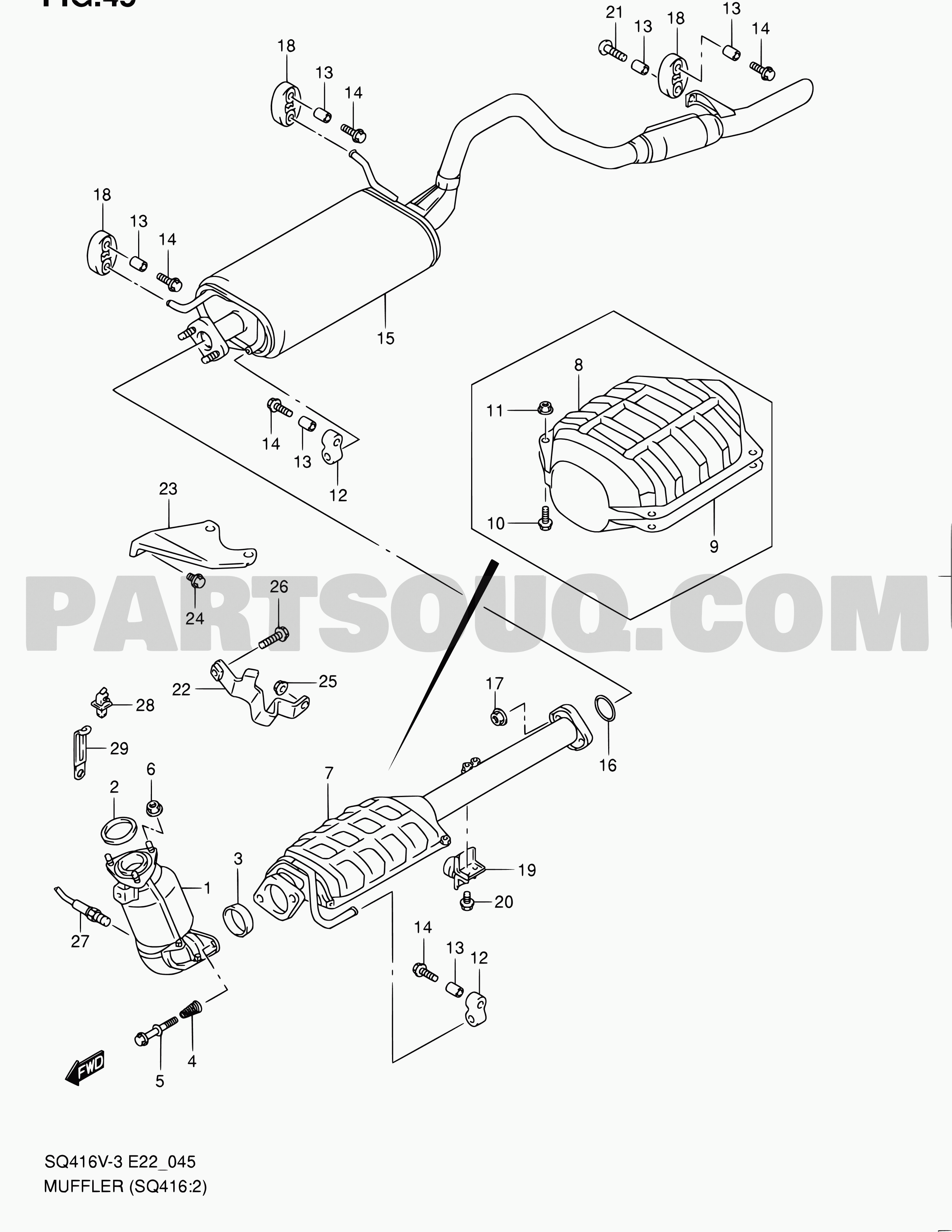

Kανά σχέδιο με την εξάτμιση του GV 1.6 έχουμε; Αν δεν κάνει κόπο, ο εκ Πατρών Ιωάννης μπορεί να το βρει παρακαλώ πολύ; ;-)

:think: Τι εννοείς Ιωάννη αδελφέ εκ Φλωρίνης; Με διαστάσεις κλπ;

΄Εχω μια διαρροή κοντά στον καταλύτη χαμηλά και θέλω να δω αν εχει ζουάν στην σύνδεση ή απλά ενώνονται οι σωλήνες σφηνωτά .

Ααααα αυτό;;; Πφφφ.....
Επειδή έχει τρεις βερσιόν για το 1.6, στείλε με σε π.μ. τον αρ. πλαισίου σου. ;-)
Re: Διάμετρος εξάτμισης μετά τον δεύτερο καταλύτη και damper ..
Δημοσίευσηαπό Tzivitzonis » Κυρ Ιουν 06, 2021 10:48 am
Αυτή είναι η εξάτμισή σου! Δεν πάνε σφηνωτά. Την διαρροή που την έχεις; Πριν τον καταλύτη (προς το χταπόδι) ή μετά (προς το καζανάκι); Για να σου πω τι θα πάρεις... ;-)

Η διαρροή είναι μετά τον καταλύτη. Θέλω το ζουάν (Νο 3) και τις βίδες (Νο 5).

lyggas έγραψε:Θέλω το ζουάν (Νο 3) και τις βίδες (Νο 5).
Εκτός από αυτά θες τα ελατήρια (Νο 4) και την μεταλλική φλάντζα (νο. 2). Λογικά θα λύσεις όλο το κομμάτι (Νο 1)... :think:

Έχουμε και λέμε:
AUTODOC.gr
= 2.31€
x2 τεμ = 4.48€
x2 τεμ = 2.74€
Μεταφορικά: 9,95€ - ΣΥΝΟΛΟ: 19,48€
Σημ.: διάλεξα τη συγκεκριμένη μάρκα γιατί όταν χρειάστηκε να παραγγείλω κι εγώ, το ζουάν ήταν ακριβώς στις μαμά διαστάσεις.
Οριτζινάλε από Εσθονία:
(πάρε σκαμπό τώρα και κάτσε) :mrgreen:
= 15.18€
x2 τεμ = 13.00€
x2 τεμ = 12.84€
Μεταφορικά: 26.25€ - ΣΥΝΟΛΟ: 67.27€
Θα σου έλεγα και ορίτζιναλ από Ελλάδα να σε ξαπλώσω τελείως κάτω, αλλά :mrgreen:
Διαλιέχτε και πείτε ;-)
