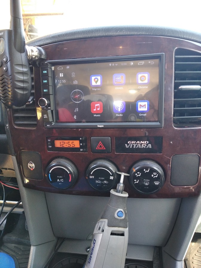

Εμείς με τα Grand Vitara εως (2005) έχουμε 2 προβλήματα όταν θέλουμε να εκμοντερνιστούμε βάζοντας 2 din ηχοσύστημα.
1. Να πληρώσουμε 80-150 ευρώ για την πλαστική φάτσα και
2. Να μην έχουμε χειριστήρια τιμονιού που τουλάχιστον για μένα είναι για λόγους ΑΣΦΑΛΕΙΑΣ υποχρεωτικά...!!!!
Λοιπόν ΤΕΛΟΣ τα προβλήματα για μας που πιάνουν τα χέρια μας.....διότι
1. Αγοράζοντας, αν δεν έχετε, ένα πολυεργαλείο Dremel που θα χρησιμοποιείτε για 1000+ κατασκευές με 20-30 ευρώ ..
https://www.aliexpress.com/af/dremel-to ... 0317223733
έχετε το αποτέλεσμα της φωτο.....
Υπόψιν από την πίσω μεριά της φάτσας που έχετε, υπάρχει ΚΑΙ "οδηγος" για το που θα κόψετε με το τροχάκι....
Επίσης η υπάρχουρα εσωτερική βάση είναι και για 2 din με τις τρύπες για που θα βιδώσετε ετοιμες...!!!! Το μόνο που μένει είναι να επιλέξετε ΠΟΣΟ μπρός-πίσω
θα το βάλετε για να σας αρέσει οπτικά....

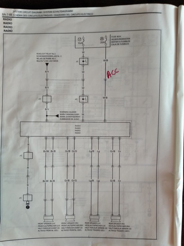

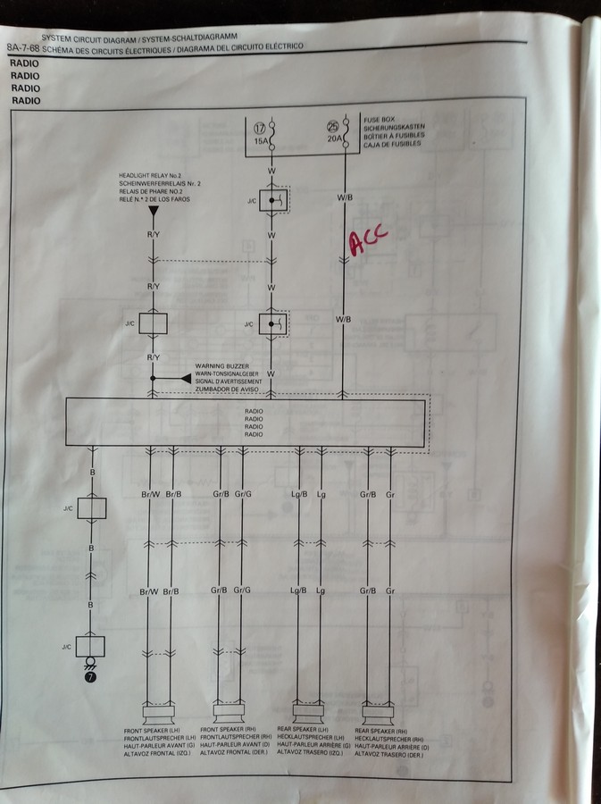

2. Και πάμε στις συνδέσεις των καλωδίων...

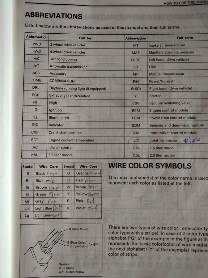

Οι παρακάτω εικόνες δείχνουν τα χρώματα των καλωδίων της ΜΗΤΡΙΚΗΣ φίσας και το ποιό είναι τι??

ΠΡΟΣΟΧΗ. Μην τα ψάχνετε στο ηλεκτρικό κύκλωμα... Δεν υπάρχουν....

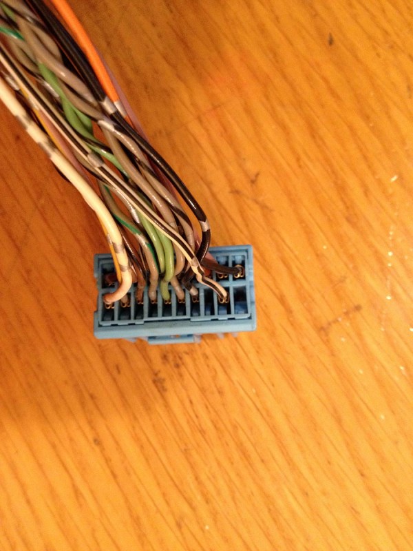

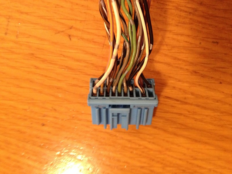

- Πόσα καλώδια έχουνε σχέση με τα χειριστίρια τιμονιού ;;; Τρία ή περισσότερα ;;;
- δύο εντολές, τα χρωματιστά όπως γράφεις και εσύ και πόσα αρνητικά ;;;
- αν σε βοηθάνε οι δύο παρακάτω φωτογραφίες μπορείς να μου πεις ποια ;;;

Όπως κοιτάμε τη φίσα στη φωτογραφία που ανέβασες, είναι στην πίσω σειρά ξεκινόντας από δεξιά...
Μαύρο=σώμα
Έγχρωμο μώβ??=εντολή
Έγχρωμο πορτοκαλί??=εντολή
Μαύρο=σωμα
