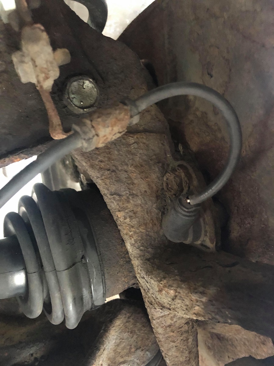

Aδέρφια βοήθεια, κόπηκε και δεν είμαι σίγουρος τι είναι, και αν ειναι Αισθητήρας ABS ??
λαμπάκια δεν μου έχει ανάψει.... :doh: πάω σε after market ?? γνήσιο καινούριο πρέπει να είναι φαρμάκι, παω μεταχειρό??
εε ρε φουστη εκει που ετοιμαζόμουν να το κάνω το GV > G με soundeadening και λοιπά βγήκε τούτο :tsoukalas:

Εμένα πάντως περισσότερο θα με απασχολούσε το σκουριασμένο μουαγιέ (που κάνει 250€ each :neutral: ) παρά ένας αισθητήρας..... Που το χώνεις το GV σου και έχει τόση σκουριά??? :shock:

Πάνο είναι δράμα η κατάσταση με τα αυτοκίνητα εδώ, αυτοκίνητα του 10 είναι χειρότερα απ το GV σε θέμα σκουριάς.
Λόγο βροχής εχουμε λάσπη, ε ο προηγούμενος βαριόταν .... και να τα :-|

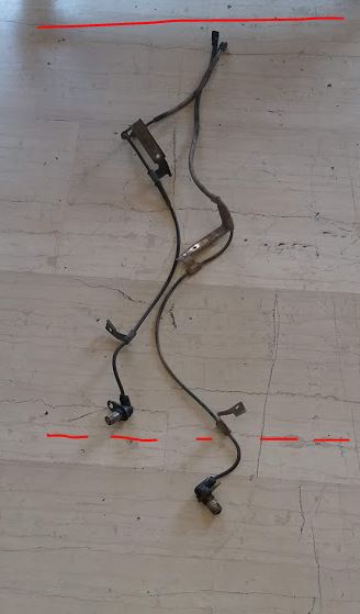

Ο δεξής δεν είναι; :think:
ΥΓ: έκανα την αναζήτηση με βάση το δικό μου VIN no.... Στείλε μου το δικό σου να σε δείξω τον....αισθητήρα σου! :mrgreen:
Re: Αισθητήρας ABS ??
Δημοσίευσηαπό texas » Κυρ Σεπ 08, 2019 12:55 pm
Τζιβιτζο είσαι ωραίος , περνω φουλ απ την AUTODOC είναι πολύ καλά.
Ο αριστερός είναι τον βρήκα, το θέμα είναι πρέπει να είναι μάρκα ´η να βάλω έναν απ αυτούς που έχει διαθέσιμους, μήπως να πάω σε μεταχειρο;

Αυτό που βλέπω είναι ότι η βίδα που συγκρατεί το πλακίδιο/φωλιά του αισθητήρα δεν θα ξεβιδώνει με τίποτα :eek:
texas έγραψε:Λόγο βροχής εχουμε λάσπη, ε ο προηγούμενος βαριόταν .... και να τα :-|
Βροχή/λάσπη δεν φταίνε για τέτοιου μεγέθους σκουριά... αυτά είναι από αλάτι... Μέχρι και το ψαλίδι σου εκεί που φωλιάζει το μπαλάκι είναι έτσι.... ακόμα και το "ποτήρι" του ημιαξόνιου... :roll: :roll:

Το αλάτι πρώτο απ ολα ... με υγρο φρενων μουλιασμα το προηγουμενο βραδυ μια χαρα θα βγει :lol:

texas έγραψε:...το θέμα είναι πρέπει να είναι μάρκα ´η να βάλω έναν απ αυτούς που έχει διαθέσιμους, μήπως να πάω σε μεταχειρο;
Ο μεταχειρισμένος ξέρεις ότι θα δουλεύει; :think: Εκτός κι αν υπάρχει τρόπος να τον τεστάρεις δίνοντάς του τάση... Δε ρίχνεις μια ματιά στο μανουάλι μήπως λέει κάτι; :think:

Δημοσίευσηαπό Vasbar » Δευτ Σεπ 09, 2019 9:11 am
Καλημέρα..
Καινούργιος ~ 120 ευρώ...
Προσοχή για τα after market ή μεταχειρισμένα γιατί μπορεί να υπάρχει διαφορά στο μήκος...

Δημοσίευσηαπό texas » Δευτ Σεπ 09, 2019 10:05 am
Βασίλη, Σε εύχαριστω πολύ, είναι εύκολο να μου πεις ποιο είναι πιο κοντό το αριστερά ‘η το δεξιά ;
Υπάρχει περίπτωση να μέτρησες χοντρικά μήκος ; για να έχω μια ιδέα .

Παιδιά έχω την εξής ερώτηση, αφού κόπηκε το καλώδιο (το ξανά έβαλα μέσα στην τρύπα γτ κόπηκε ακριβώς εκεί) πως γίνεται ομωσ να μην έχει ανάψει το λαμπάκι του ABS εννοώ οδηγώ ;; Σε δυνατό φρενάρισμα έχω ακούσει τους τροχούς να μπλοκάρουν όμως ... μπορεί να το εξήγησει κάποιος ; Επίσης εσείς αν πατήσετε δυνατά τα φρένα νιώθετε αυτό το χτύπημα του ABS στο πετάλι ;;

Δημοσίευσηαπό panoshm » Δευτ Σεπ 09, 2019 5:56 pm
Τώρα το καλοκαίρι όχι, πρέπει να βρεις νερά...

Δημοσίευσηαπό texas » Δευτ Σεπ 09, 2019 6:04 pm
Αλήθεια δεν ξέρω, τι έχει ... ούτε λαμπάκια ούτε τίποτα .. κ τα φρένα είναι μια χαρά

Δημοσίευσηαπό Tzivitzonis » Δευτ Σεπ 09, 2019 8:39 pm
texas έγραψε:πως γίνεται ομωσ να μην έχει ανάψει το λαμπάκι του ABS εννοώ οδηγώ ;;
Έχει καεί το λαμπάκι! :ugeek: :mrgreen:
texas έγραψε:Επίσης εσείς αν πατήσετε δυνατά τα φρένα νιώθετε αυτό το χτύπημα του ABS στο πετάλι ;;
Ω γιές!

Δημοσίευσηαπό vasillis146 » Δευτ Σεπ 09, 2019 9:20 pm
Το ενδεχόμενο να έχει κοπεί μονο το εξωτερικό περίβλημα του καλωδίου και το υπόλοιπο να ειναι μια χαρά? Γι'αυτο ίσως και να μην σου ανάβει λαμπακι
