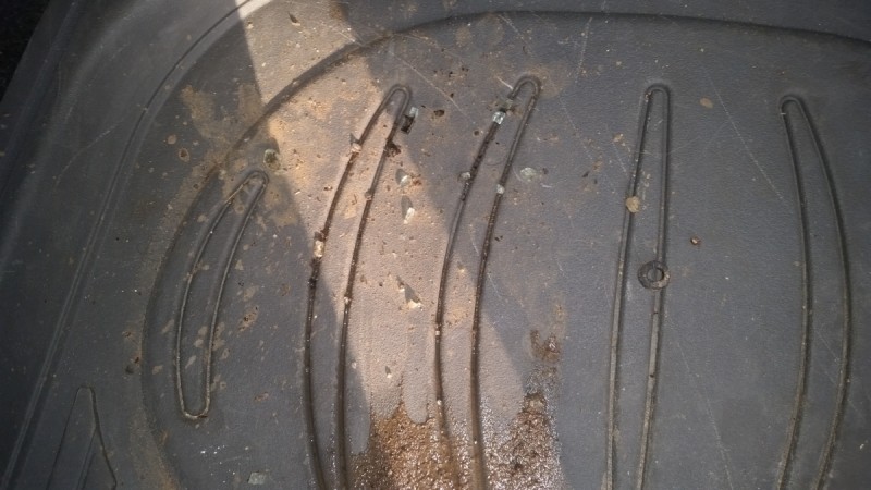

Καλημέρα σε όλους... όπως έχω γράψει και στο Θέμα, έχω θεματάκι με το ac... (έχω το Grand Vitara 1.6 2005') ενώ λειτουργεί κανονικά και όλα καλά παρατήρησα νερό στο πατάκι του συνοδηγού.... την πρώτη φορά που το είδα ήταν λίγο και νόμιζα οτι ήταν από κάτι μπίρες που είχα κουβαλήσει το προηγούμενο βράδυ :lol: :lol: :lol:
Την επόμενη μέρα όμως και καθώς είχα σχολάσει το μεσημέρι και πήγαινα σπίτι με αρκετή ζέστη έβαλα το ac και κοντά να φτάσω σπίτι είδα να στάζει νερό πάνω στην μοκέτα και το πατάκι του συνοδηγού.... :oops: :oops: :oops: :oops: :oops:
Σίγουρα από μια ματιά που έριξα στο web μάλλον είναι από κάποια βουλωμένη αποχέτευση.... (δεν το συζητάμε για ψυγείο καλοριφέρ...το νεράκι ήταν καθαρό :lol: :lol: ) απλά ήθελα να ρωτήσω εάν έχει συμβεί και σε κάποιον από εσάς κάτι παρόμοιο και το ποιο βασικό τι έκανε???

Βρες το σωλινα κι της αποχέτευσης και τσέκαρε μήπως έχει ξεκουμπωσει. Αν όχι χρεισιμοποιησε κάτι μαλακό (πχ καλωδιο) για να την ξεβουλωσεις

Tasos1981 έγραψε:Βρες το σωλινα κι της αποχέτευσης και τσέκαρε μήπως έχει ξεκουμπωσει. Αν όχι χρεισιμοποιησε κάτι μαλακό (πχ καλωδιο) για να την ξεβουλωσεις

θα δεις τις σωληνώσεις του συστήματος του A/C. Το δίνω μπας και βοηθήσει. :idea:
Αφού το νερό είναι καθαρό κι όχι paraflu, όπως λες, τότε η αποχέτευση θα είναι βουλωμένη...

Δημοσίευσηαπό spy111 » Τετ Ιουν 26, 2019 12:22 pm
Τελικά όντως το σωληνάκι της αποχέτευσης ήταν βουλωμένο αλλά τι μπορεί να σου αποκαλύψει ένα σωληνάκι.... φώτο παρακάτω..... εκτός από λάσπη είχε και κομμάτια από σπασμένο τζάμι προφανώς από τον προηγούμενο ιδιοκτήτη του....
