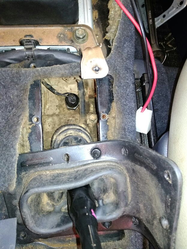

Αφού λύσουμε τη κονσόλα, βλέπουμε τη φίσα της βαλβίδας δίπλα στο λεβιέ ταχυτήτων
Μπροστά από το λεβιέ τετρακίνησης βρίσκεται η βαλβίδα

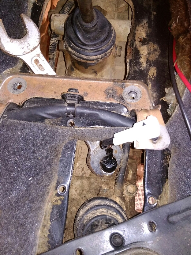

Περνάμε το κλειδί ( νομίζω 15αρι) από τη θέση του λεβιέ ταχυτήτων και ξεβιδώνει άνετα

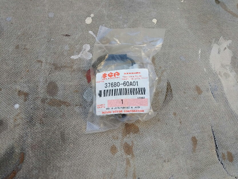

Ο κωδικός της βαλβίδας, μόνο γνήσια υπάρχει
