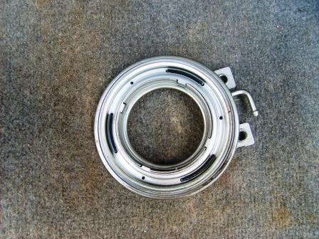

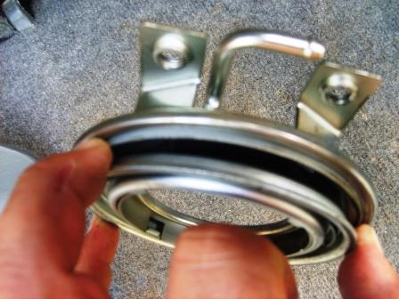

Δημοσίευσηαπό ΔΗΜΗΤΡΗΣ GV 2000 » Πέμ Μάιος 28, 2009 11:24 am
τελικά ηταν ο ενεργοποιητής 4χ4 που βρήσκεται μέσα στο διαφορικό
ήρθε μετά απο ενάμιση μήνα απο ιαπωνία και κοστίζει 120ε+60ε εργατικά!!!
