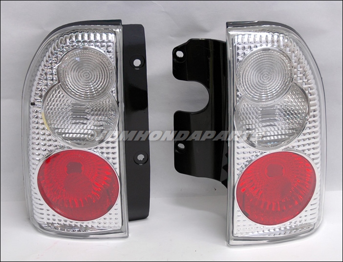

Δημοσίευσηαπό KON.GV » Τρί Απρ 14, 2009 10:22 pm
στο γειτονικο φορουμ σημερα ειδα ενα gv φτιαγμενο-νταουλιασμενο και μου εκαναν εντυπωση τ απισω φαναρια!νομιζω οτι ειναι "τυπου" lexus αν δεν κανω λαθος!νομιζω οτι εχουν και φλας ενσωματομενο!
παρτε και ενα ματι.....
και μια ρομαντικη βραδακι...
Εικόνα.
τι λετε??βασικα ποσο να κοστιζουν?
Δημοσίευσηαπό antstudio » Τρί Απρ 14, 2009 10:32 pm
Κώστα τα έχουν στο ebay!
http://cgi.ebay.com/99-04-Suzuki-Grand- ... otohosting
Αμα ψάξεις περισσότερο θα βρεις και άλλα μοντέλα!

Δημοσίευσηαπό KON.GV » Τρί Απρ 14, 2009 10:40 pm
ευχαριστω! :wink: ισως τα χτηπησω μεκαναν κλικ! :wink:
Δημοσίευσηαπό sunnyelix » Τρί Απρ 14, 2009 10:49 pm
ποπό ένας πόπος !!!!!!!
ωραία τα φανάρια και το προβολάκι για την όπισθεν πρέπει να κάνει καλή δουλειά
έψαξα λίγο και βρήκα κάτι παρόμοιο εδώ http://www.autopartswarehouse.com/shop_ ... itara.html
αλλα είναι από αμερική και δεν ξέρω αν αξίζει με τους φόρους και τα μεταφορικά αλλα αν κανεις καλύτερη ερευνα κάτι θα κινείται και ευρώπη

Δημοσίευσηαπό KON.GV » Τρί Απρ 14, 2009 10:53 pm
να σε χρωμιο...
και μια σε μαυρο...
Εικόνα.
αν εχω δικο μου ανθρωπο στην Αμερικη και μου τα στειλει σα δωρο??τι παιζει?
εννοω με ανοιχτη συσκευασια! :wink:
