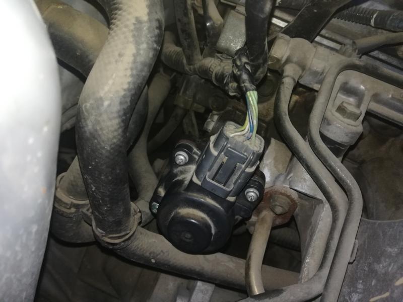

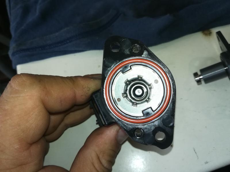

2-3 φορές στο φανάρι σταματώντας έπεσαν οι στροφές πολύ χαμηλά ..
Οταν βάζω μπρος το αυτοκίνητο ανεβαίνουν οι στροφές εώς 1800 και πεφτουν σταδιακά ..

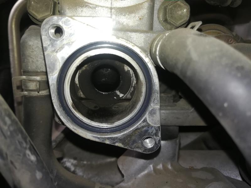

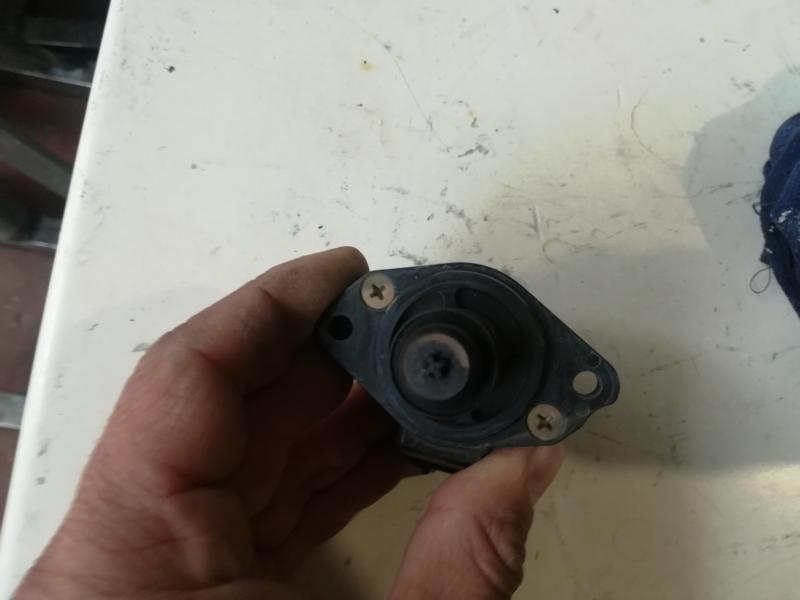

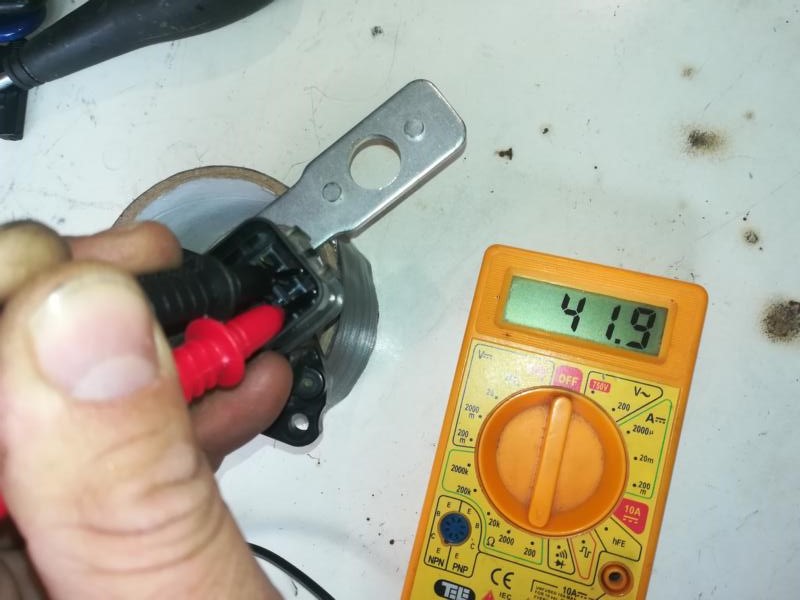

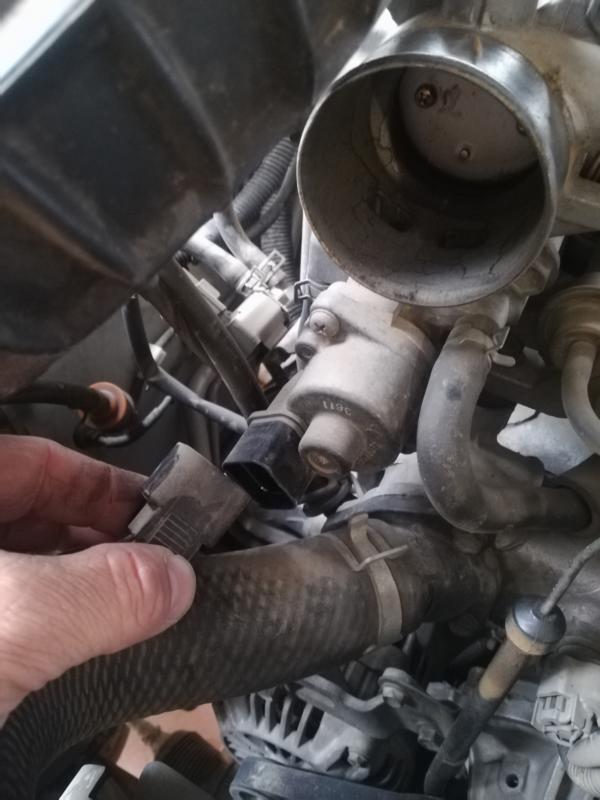

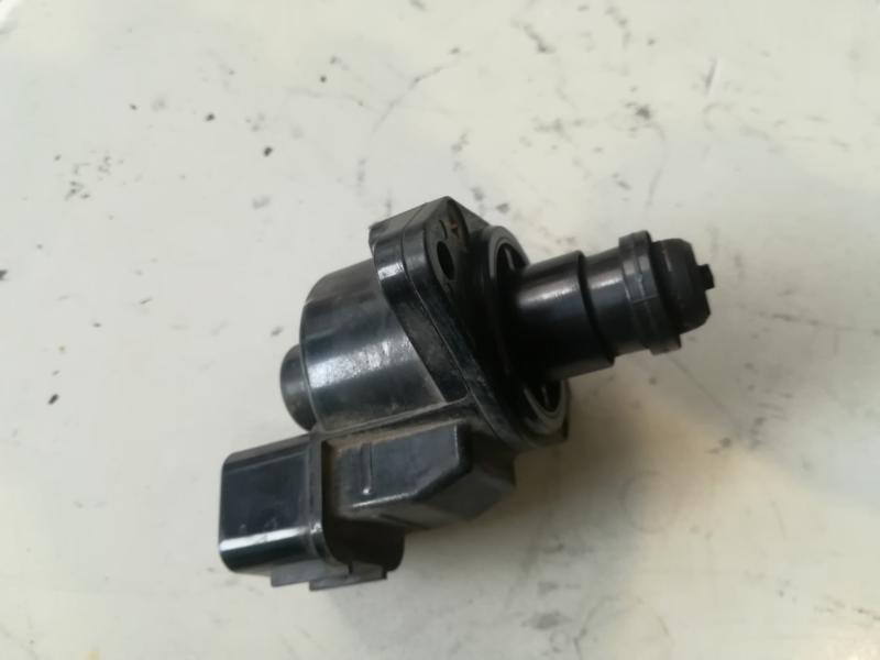

Έβγαλα τη βαλβίδα ψυχρής εκκίνησης για έλεγχο - καθάρισμα και έλεγχο με το πολύμετρο ..

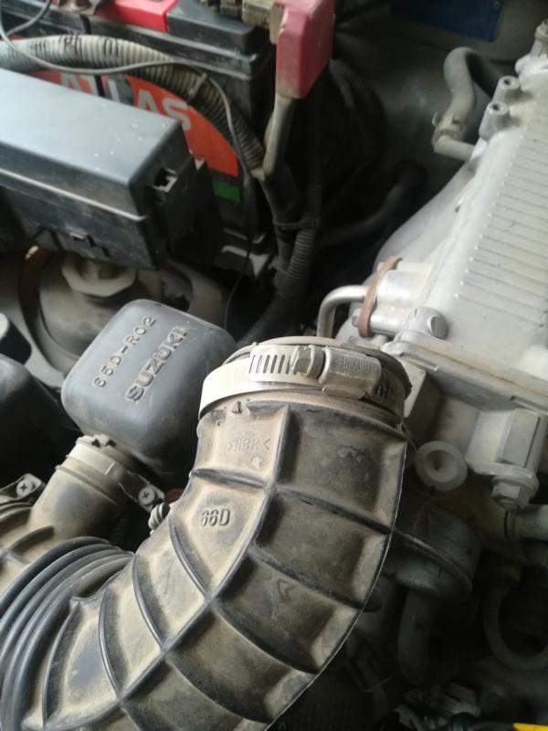

Αφού έλυσα το κολάρο της εισαγωγής

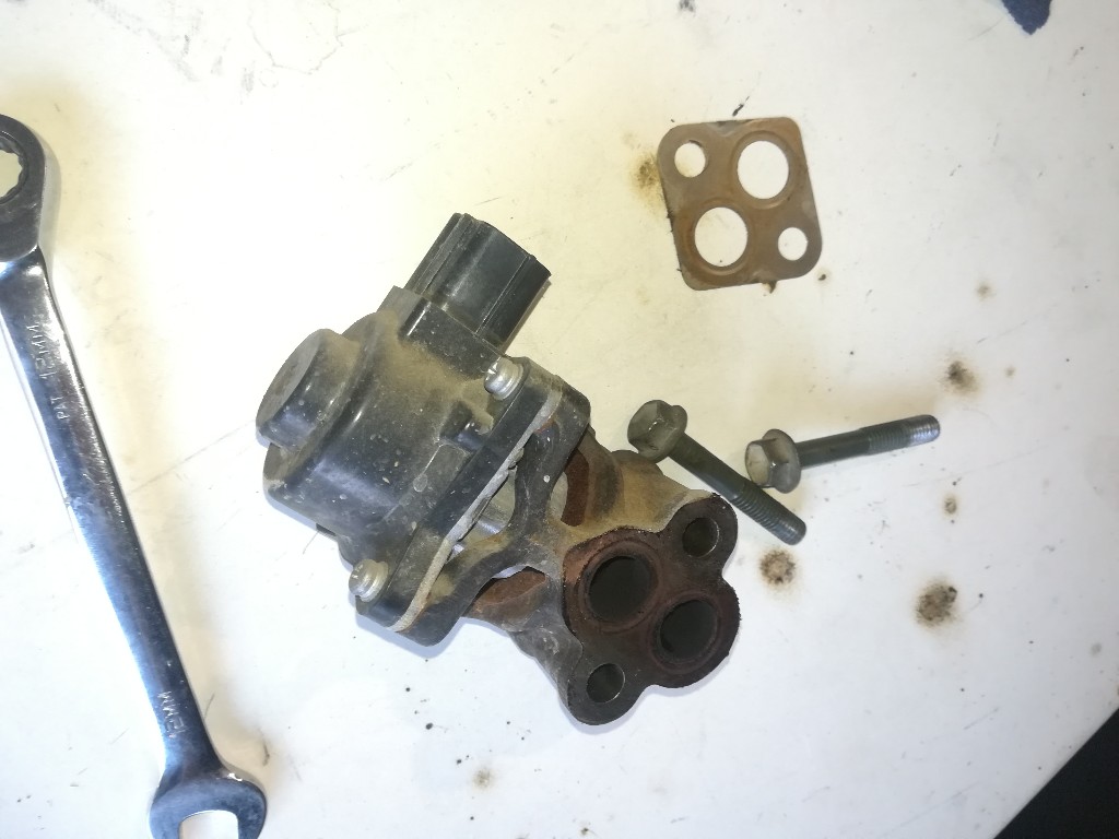

αφαίρεσα τηη φίσα και έλυσα τις δύο βίδες της βαλβίδας και την έβγαλα ..
προσοχή χρειάζεται στο oring μη χαθεί ..

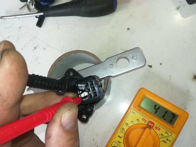

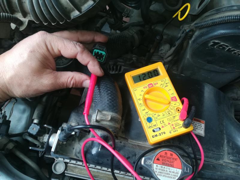

Καθάρισα τα πάντα από την κάπνα και μέτρησα να έρχεται ρεύμα στη βαλβίδα όταν ανοίγω τον διακόπτη ..
Φέρνει κανονικά ρεύμα και συνεχίζω να μετρήσω του μοτέρ της βαλβίδας ..
Στις μετρήσεις έδειχνε 40-42 σε όλες ..

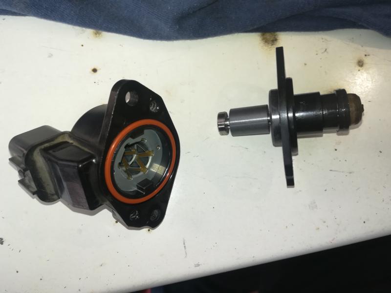

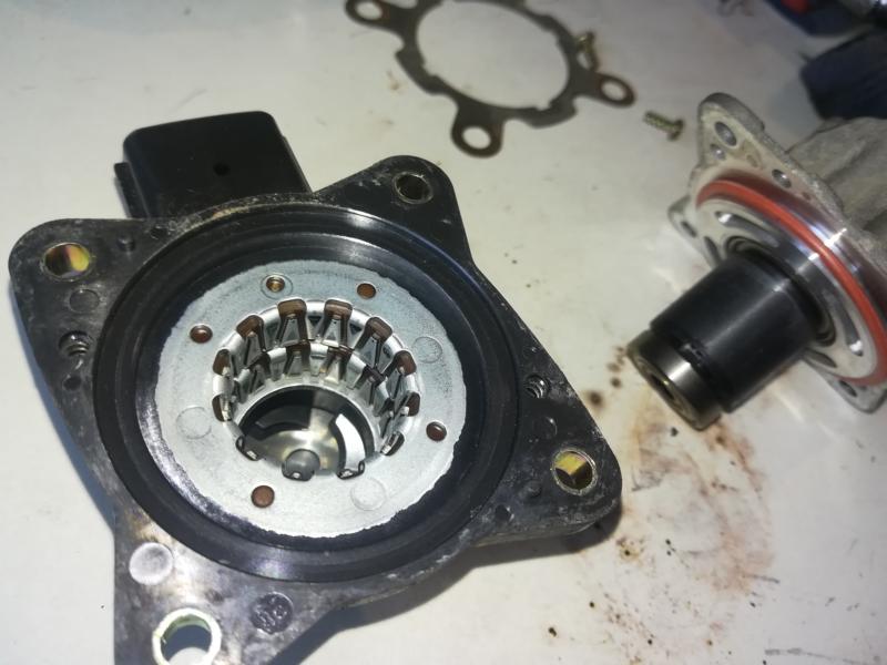

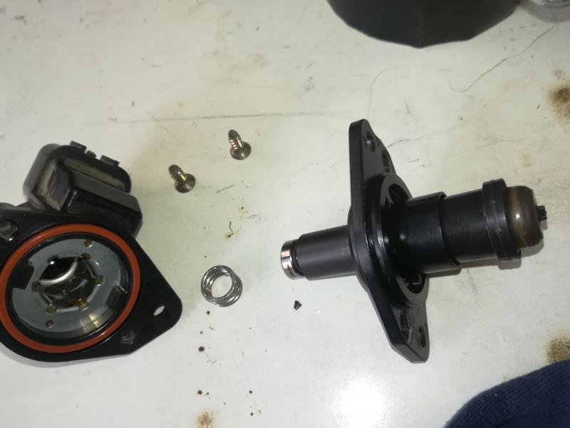

Ανοίγοντας τον διακόπτη του αυτοκινήτου μετακινείται η κεφαλή της βαλβίδας ..
Ανοιξα και τις δύο βίδες που έχει η βαλβίδα και την έλυσα ..
προσοχή στο ελατήριο μην πεταχτεί και χαθεί ..
Δεν εντόπισα οπτικά κάποιο πρόβλημα ..
'Οταν δώσει την κατάλληλη εντολή το μοτεράκι της βαλβίδας γυρίζει και η κεφαλή
ανεβοκατεβαίνει κλείνοντας ή ανοίγοντας την τρύπα ώστε να μειώνει η να αυξάνει τις στροφες ..
Όταν την έλυσα ήταν στην ανοιχ΄τη θέση ..
Την έστριψα με το χέρι και την έβαλα πάνω .. Έβαλα μπρος το αυτοκίνητο και δεν κράταγε καθόλου στροφές ,έσβηνε ..
Την ξαναέλυσα ,την έστριψα με το χέρι στην τέρμα ανοιχτή θέση και την ξαναέβαλα .. Έβαλα μπρός και έφτασαν οι στροφές 2500 ..
Έσβησα και ξαναάναψα τη μηχανή και ανέβασε μέχρι 2000 και σταδιακά έπεφταν ..
Μετά από κάποια ώρα ξαναβάζω μπρος , ανεβάζει μέχρι1900 στροφές , γκαζώνω λίγο ,ανεβάζει ,μετά πέφτει 1500 περίπου
και ξανανεβαίνει 1900...

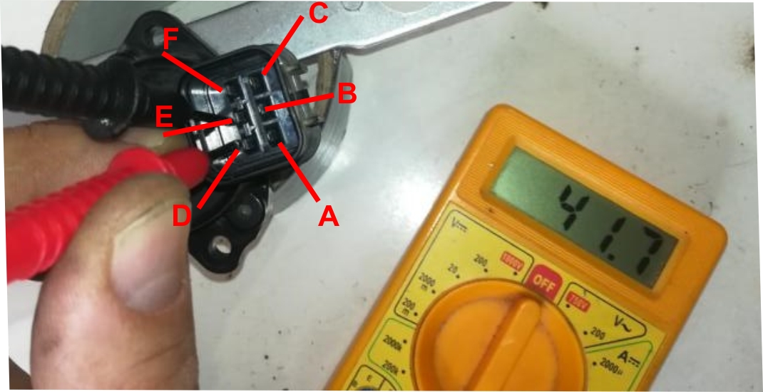

Αν μέτραγα το A-C η αντίσταση ήταν 82 Ω , διπλασιάζοταν δηλαδή ..

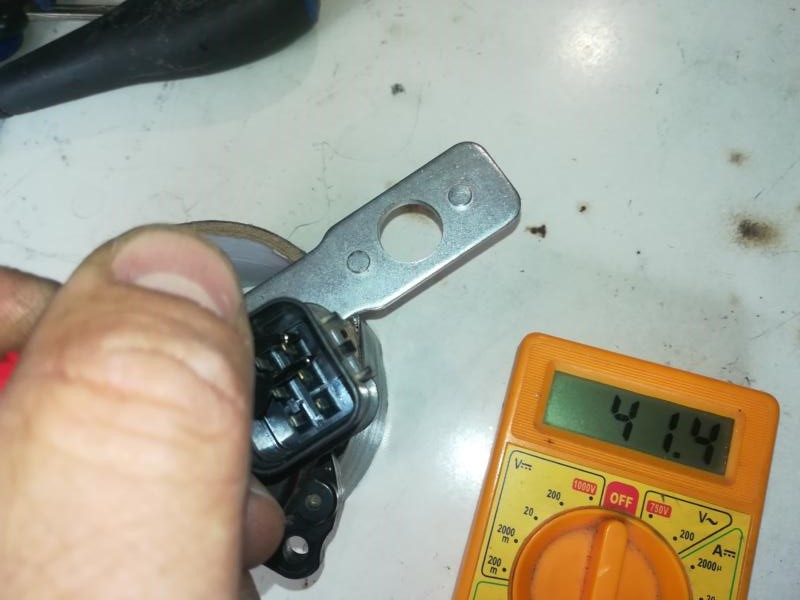

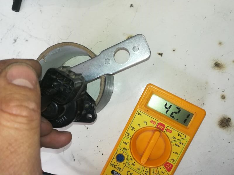

Οι μετρήσεις ήταν ;
AB = 41.9
CB= 41.4 οπότε AC =83,3
FE= 42.1
DE= 41.7 και DF =83,8

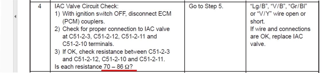

οι τιμές πρέπει να είναι
AC 70-86
DF 70-86

Δημοσίευσηαπό panoshm » Κυρ Μαρ 18, 2018 5:38 pm
Συγχαρητήρια Άρη για τον κατατοπιστικότατο οδηγό! :clap: :clap:
Ο τίτλος διορθώθηκε για καλύτερα αποτελέσματα στην αναζήτηση ;-)
Όσον αφορά τις μετρήσεις:

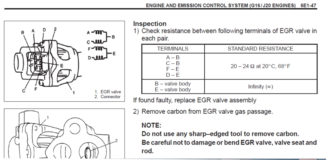

ArisR έγραψε:δεν ξέρω αν οι μετρήσεις της αντίστασης είναι σωστές οι λάθος .. Το manual λέει 20-22 και εμένα έδειχνε 40-42
μετρώντας τα Α-Β , C-B kai F-E , D-E ..
Αν μέτραγα το A-C η αντίσταση ήταν 82 Ω , διπλασιαζώταν δηλαδή .. και λέω το 40 μήπως είναι σωστό αφού το μισό είναι 20 ..
Εκτός και έκανα λάθος με το πολύμετρο ..
Δεν έκανες λάθος...
Όταν μέτραγες A-C τότε μετρούσες τις 2 αντιστάσεις σε σειρά, εξού και τα 82Ω (επιβεβαίωσες έτσι και από μια τρίτη μέτρηση ότι οι αντιστάσεις από μόνες τους όντως είναι 40-42Ω)
Σωστά λοιπόν σου έδειξε στο A-C 82Ω (αν και στο manual δεν συνιστάει τέτοια μέτρηση και σωστά το λέει, αφού πρέπει να τις τσεκάρεις μία-μία τις αντιστάσεις), αφού οι αντιστάσεις από μόνες τους είναι 40-42Ω....
Και σύμφωνα με το manual αφού ΔΕΝ είναι 20-24Ω, τότε πας για αντικατάσταση, όπως το λέει ;-)

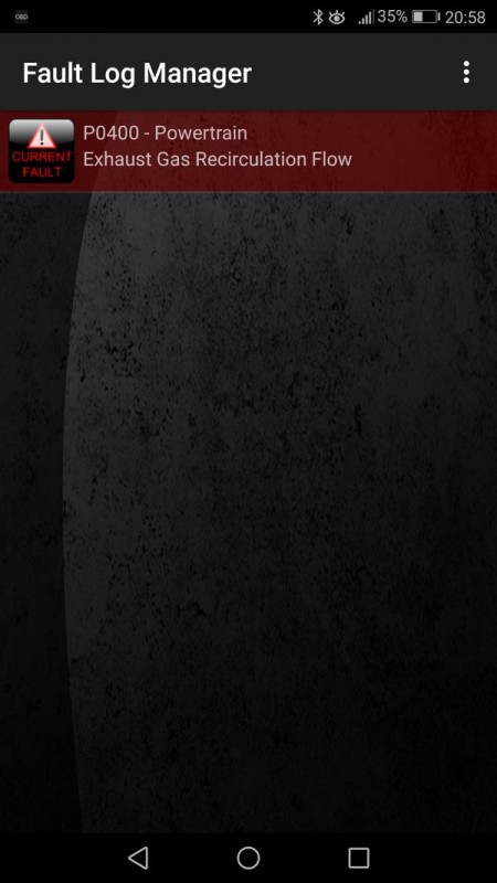

Όλα όμορφα κι ωραία, αλλά αυτή δεν είναι η EGR... Είναι η βαλβίδα ψυχρής εκκίνησης ή αλλιώς IAC (Idle Air Control) sensor.

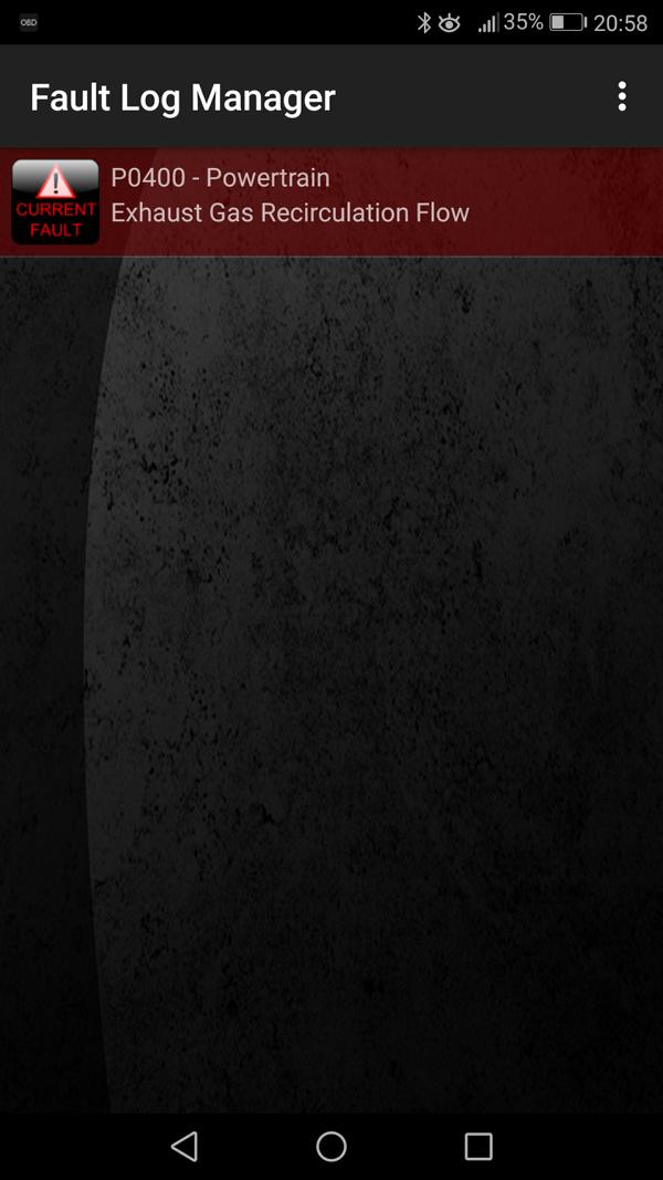

ArisR έγραψε:To check engine άναψε και το διαγνωστικό έδειξε EGR ..
Τι κωδικό σου έβγαλε Άρη;
Re: Έλεγχος βαλβίδας EGR με πολύμετρο
Δημοσίευσηαπό ArisR » Κυρ Μαρ 18, 2018 6:06 pm
P0400
Exhaust Gas Recirculation flow

Δημοσίευσηαπό ArisR » Κυρ Μαρ 18, 2018 6:19 pm
Tzivitzonis έγραψε:Όλα όμορφα κι ωραία, αλλά αυτή δεν είναι η EGR... Είναι η βαλβίδα ψυχρής εκκίνησης ή αλλιώς IAC (Idle Air Control) sensor.
Ναι έχεις δίκιο .. η βαλβιδα ψυχρής είναι ,δεν λεγεται EGR ..
οπότε και οι τιμές της αντίστασης είναι λάθος ..θα το διορθώσω ..

Έτσι κι αλλιώς οι τιμές αυτές που μέτρησε δεν είναι λάθος σε σχέση με του manual? Έστω στον IAC sensor? :roll:
Re: Έλεγχος βαλβίδας ψυχρής εκκίνησης με πολύμετρο
Δημοσίευσηαπό ArisR » Κυρ Μαρ 18, 2018 6:37 pm
οχι οι τιμές είναι σωστές τελικά ,γιατι σε αυτή τη βαλβίδα π΄ρεπει να μετρήσω
Α-C kai D-F και πρέπει να έιναι 70-86 ..

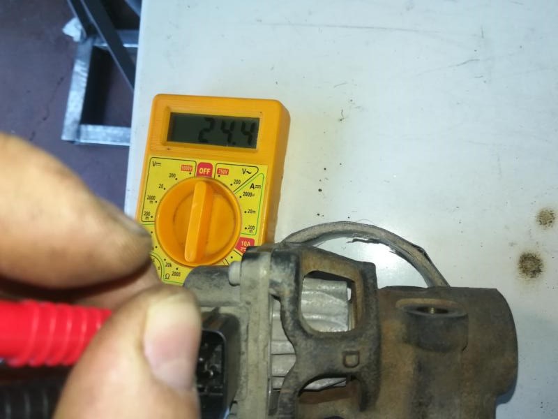

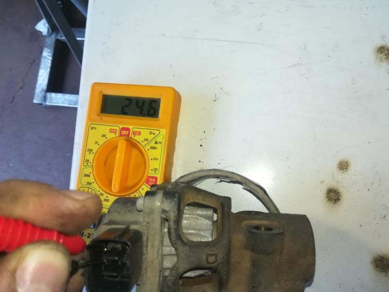

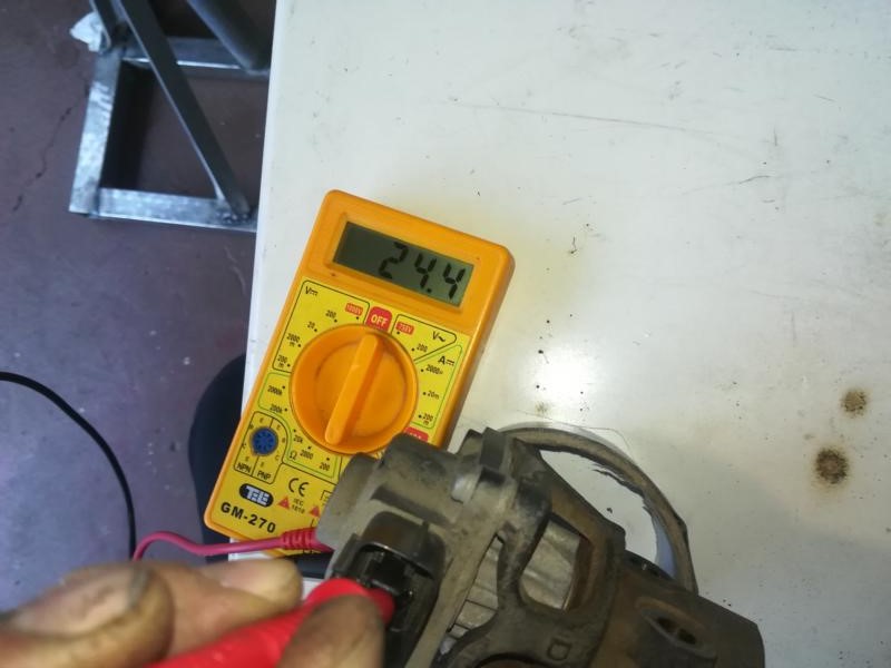

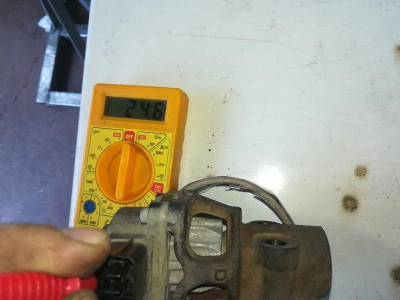

Δημοσίευσηαπό ArisR » Κυρ Μαρ 18, 2018 8:05 pm
Εξω και η EGR ( η σωστή και όχι η μούφα ,χχαχαχα)..
Λύσιμο και καθάρισμα ,τον άξονα και το σώμα της εσωτερικά ..
Ενα μοτεράκι σπρώχνει έναν άξονα και ανοίγει την δίοδο για τα καυσαέρια ..
Μέτρηση με το πολύμετρο τις αντιστάσεις :
Οι τιμές στα πλαίσια που ορίζει ο κατασκευαστής :
Μέτρησα και το ρεύμα που έρχεται στη βαλβίδα όταν ανοίγεις τον διακόπτη ,σωστό και αυτό ..

Είχα βγάλει τον πόλο της μπαταρίας και τον ξαναέβαλα .. Οταν ξαναέβαλα πάνω την EGR και έβαλα μπρός
το αμάξι άναψε το check engine με κωδικό Ρ0403 αυτή τη φορά αντί Ρ0400 που μου είχε βγάλει πριν ..
Και ο 403 όμως αναφέρεται στην EGR ..
Υπάρχει περίπτωση αυτό το διαγνωστικο , με το bluetooth το κινέζικο , να δίνει λάθος βλάβη ?
να είναι κάποιος λ ας πούμε ?
