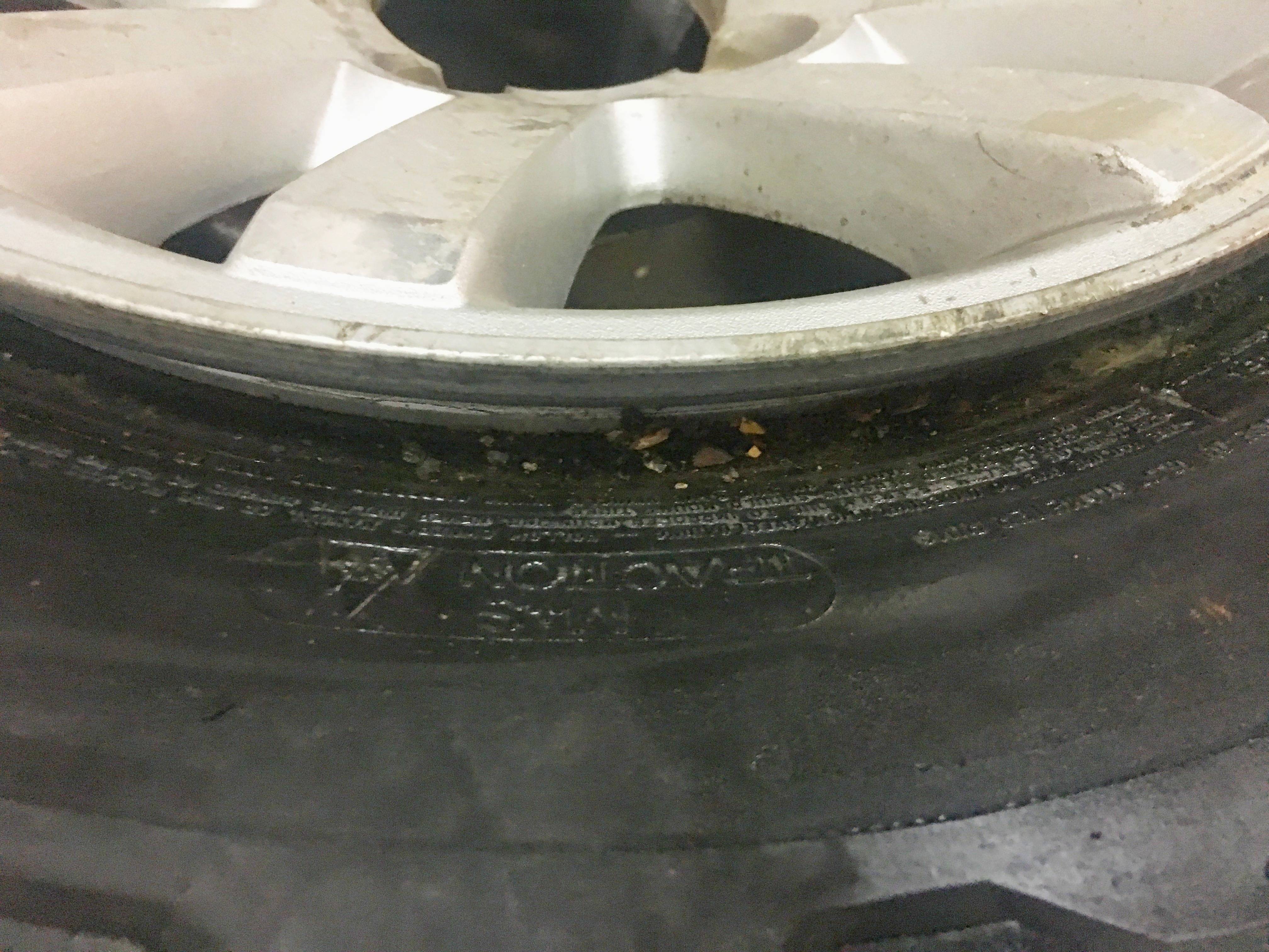

Αν δεν μου συνέβαινε δεν θα το πίστευα...
Το τελευταίο 3μηνο είχα σιγά-σιγά απώλεια από τα 2 εμπρός λάστιχα και όλο συμπλήρωνα ανά 15 μέρες... έφταναν τα 23psi από τα 26psi που του έβαζα...
Σήμερα πάω να φύγω από το σπίτι.... πίτα το ένα εμπρός λάστιχο :doh:
Έβαλα την ρεζέρβα λοιπόν (επιτέλους την "πάτησα" 1η φορά μετά το 2011 που την είχα αγοράσει :mrgreen: :lol: ) και κατευθείαν στο Κοκολάκη
Ένας λόγος που χάνουν αέρα τα λάστιχα λοιπόν.... είναι και οι λάσπες :doh: :shock:

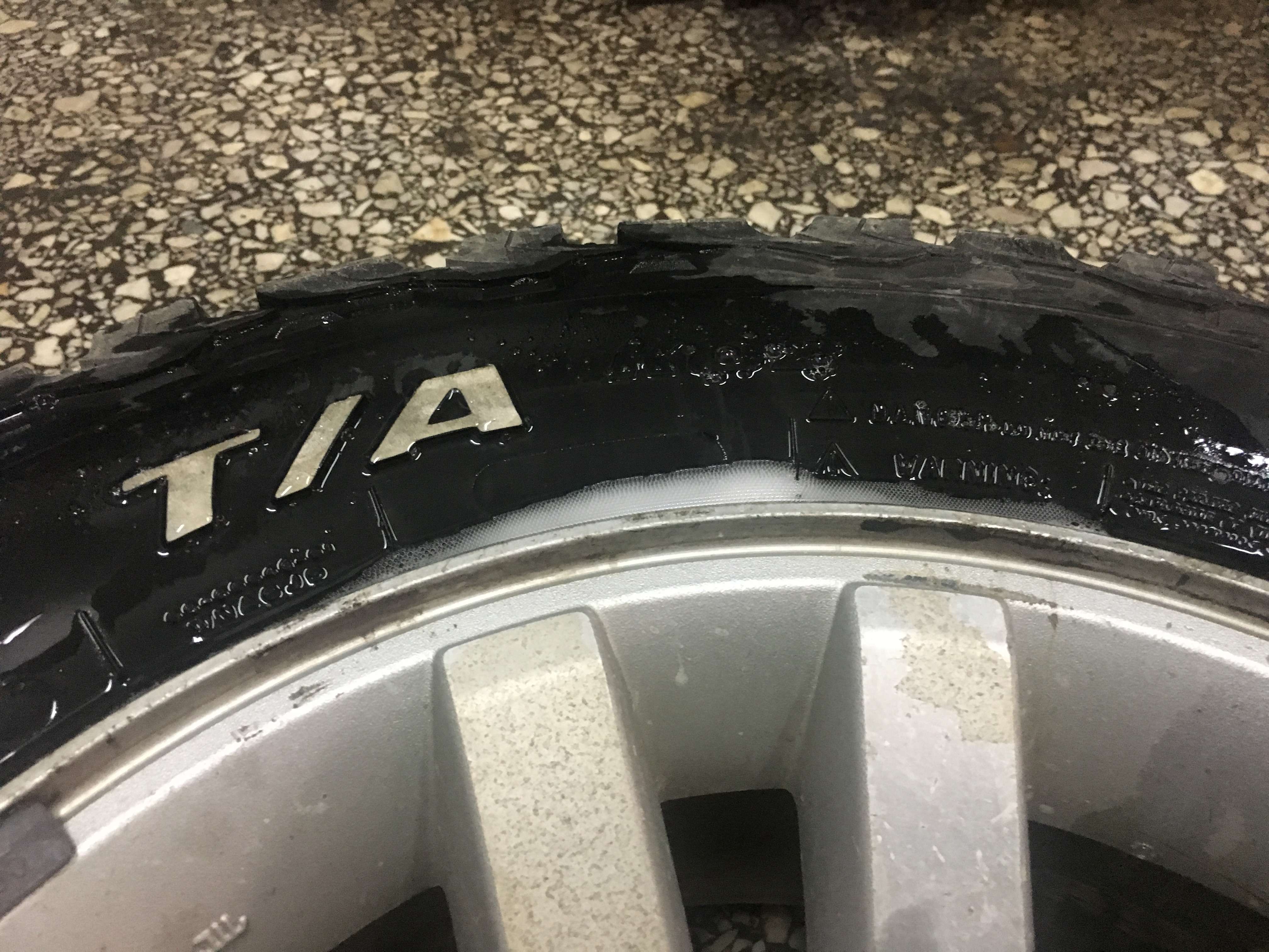

Έλεγχος με νεράκι... Η φυσαλίδα πάει σύννεφο!
Εκτός από λάσπη που ήταν κολλημένη εσωτερικά του χείλους της ζάντας... στο ένα από 2 εμπρός λάστιχα είχε ΚΑΙ πετραδάκια!
Ίσως να ευθύνεται και το χαμήλωμα της πίεσης όταν μπήκα την τελευταία φορά στο βουνό... ;-)
Προς γνώση και "συμμόρφωση" λοιπόν :mrgreen: :lol: :lol:

Οδυσσέας έγραψε:Πώς το αντιμετωπίζουμε ?
Όπως και εγώ, αλλά χωρίς να το αφήσεις να γίνει πίτα :mrgreen: Αν δεις ότι χάνει συχνά, βάλε πολύ αέρα, μετά βγάζεις την ρόδα, την ξαπλώνεις και ρίχνεις λίγο νεράκι περιμετρικά της ζάντας.... Αν δεις φυσαλίδες σαν τις δικές μου, πας στον λαστιχά σου, και καθαρίζεις το χείλος από τις ζάντες....

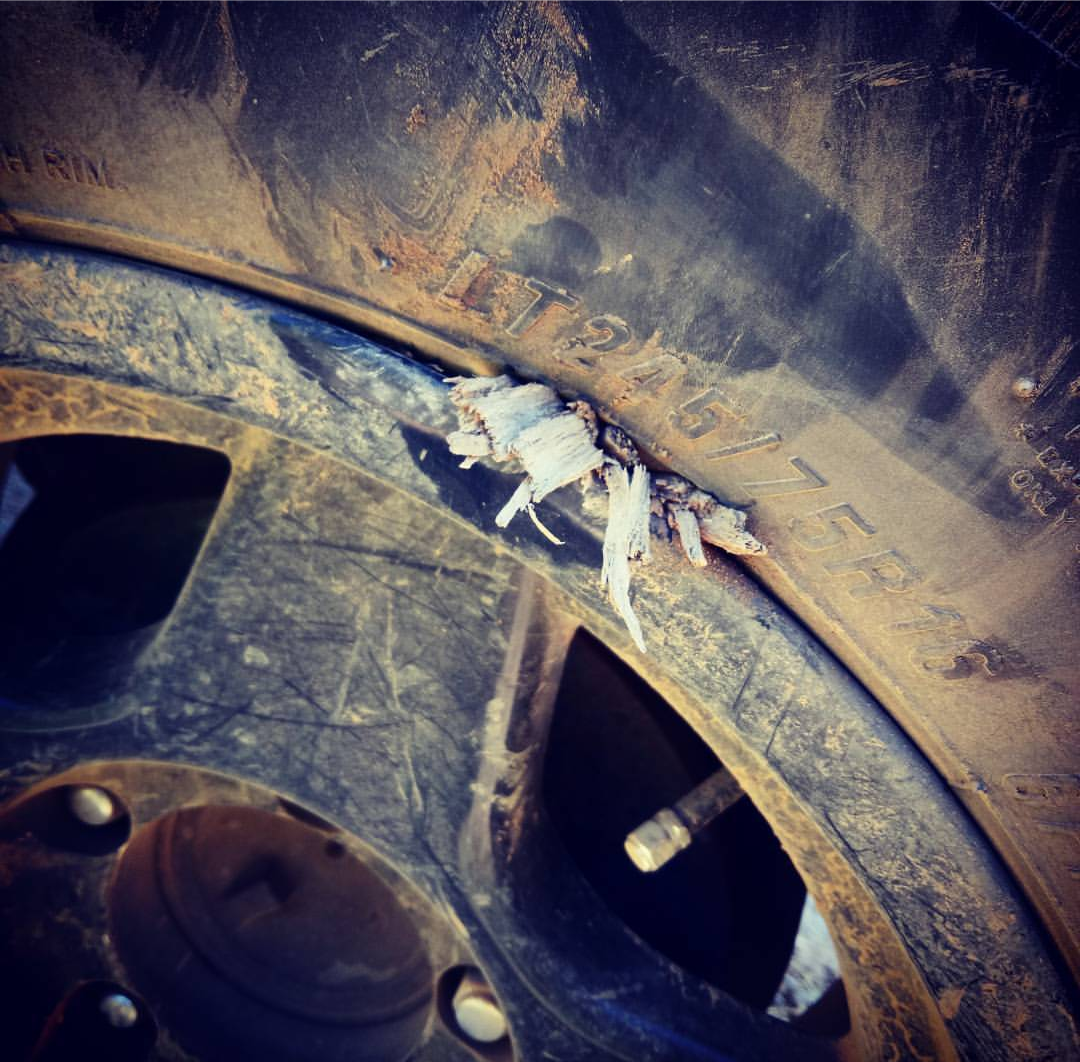

Δημοσίευσηαπό nick_89 » Σάβ Ιαν 13, 2018 12:21 pm
Άλλη μια περίπτωση, περνώντας απο κλαδιά κτλ.
Re: Ένας λόγος που χάνουν αέρα τα λάστιχα....
Δημοσίευσηαπό kaliakouda » Σάβ Ιαν 13, 2018 12:46 pm
Εντάξει για να μπουν εκεί μέσα θα πρέπει να κινείσαι με 10psi στα λάστιχα :idea:
