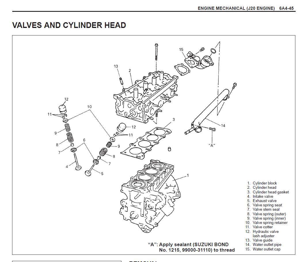

Giannisgrandvitara έγραψε:Και τι βαλβίδες έχει το αμάξι υδραυλικες η κανονικές μηχανικές? ?
Το GV 2.0 έχει υδραυλικές βαλβίδες
Μήπως το τακ-τακ είναι ολίγον προς ξίσιμο και όχι κτύπημα βαλβίδων? Εμένα ακούγεται η γλύστρα της καδένας πότε-πότε...
Τις προάλλες στον καφέ είχαμε αυτή τη κουβέντα και ψάχναμε στο Service Manual.... δεν έχουν "κάτι" επάνω τους ώστε να τα ρυθμίσεις ;-) Καταλήξαμε (μέχρι νεωτέρας :mrgreen: ) ότι αν τα ωστήρια των βαλβίδων σου έχουν πρόβλημα, τότε τα αντικαθιστάς
Εμένα πάντως όπου ρωτάω, μου λένε ότι δεν ρυθμίζονται....
To GV2.0 δεν αναφέρεται στη ρύθμιση βαλβίδων

Έχεις υδραυλικά ωστηρια όχι υδραυλικές βαλβίδες,οι βαλβίδες είναι κοινές, δεν ρυθμίζονται, κάποιο δεν σου κρατάει λάδι και σου χτυπάει μέχρι να γεμίσει,ρίξε ένα καθαριστικό για ωστηρια μήπως καθαρίσει,αν όχι με ένα ακουστικό δείτε πιο χτυπάει και άλλαξε το.
Πάντως να ξέρεις τα υδραυλικά ωστηρια θέλουν καλό λάδι με κατάλληλες προδιαγραφές για να μην έχεις θέμα.
