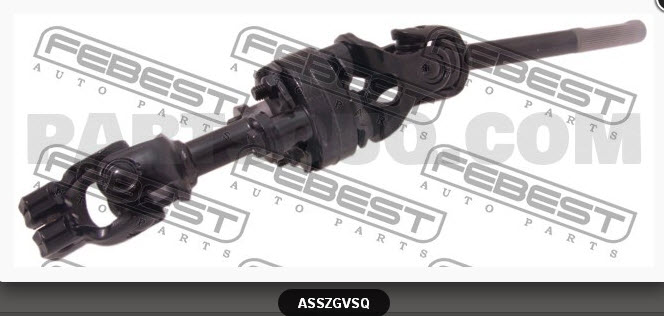

Δημοσίευσηαπό Tzivitzonis » Παρ Ιούλ 28, 2017 9:43 am
Αυτό θες Βαγγέλα; (σου δίνω και κωδικό της Febest... :whistle: ;-) )
kolona timoniou.jpg (38.93 KiB) 12999 προβολές

Δημοσίευσηαπό Βαγγελας » Παρ Ιούλ 28, 2017 5:11 pm
Ναι Γιαννη αυτο ειναι και μου ειπαν οτι με την εκπτωση 25% που εχει μεχρι τελος του μηνα κανει 207 ευρω,αυτο που μου διχνεις ειναι γνησιο που το βρησκουμε και ποσο κανει για δωσε τα φωτα σου. :think:

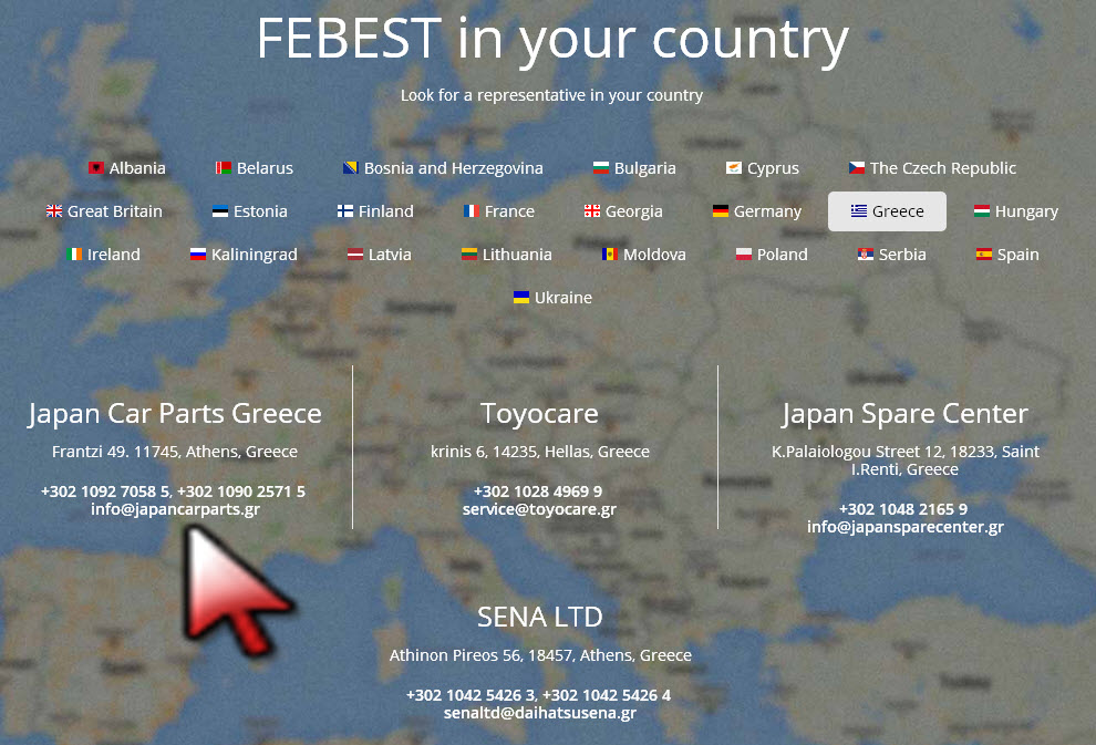

Δημοσίευσηαπό Tzivitzonis » Σάβ Ιούλ 29, 2017 8:18 pm
Όχι δεν είναι γνήσιο, είναι της Febest. Πάρτο από . 70€ και δωρεάν μεταφορικά (λέει...).
Αν δεν το έχεις με τους ξένους :p πάρε τηλ στην οδό Φραντζή :arrow:

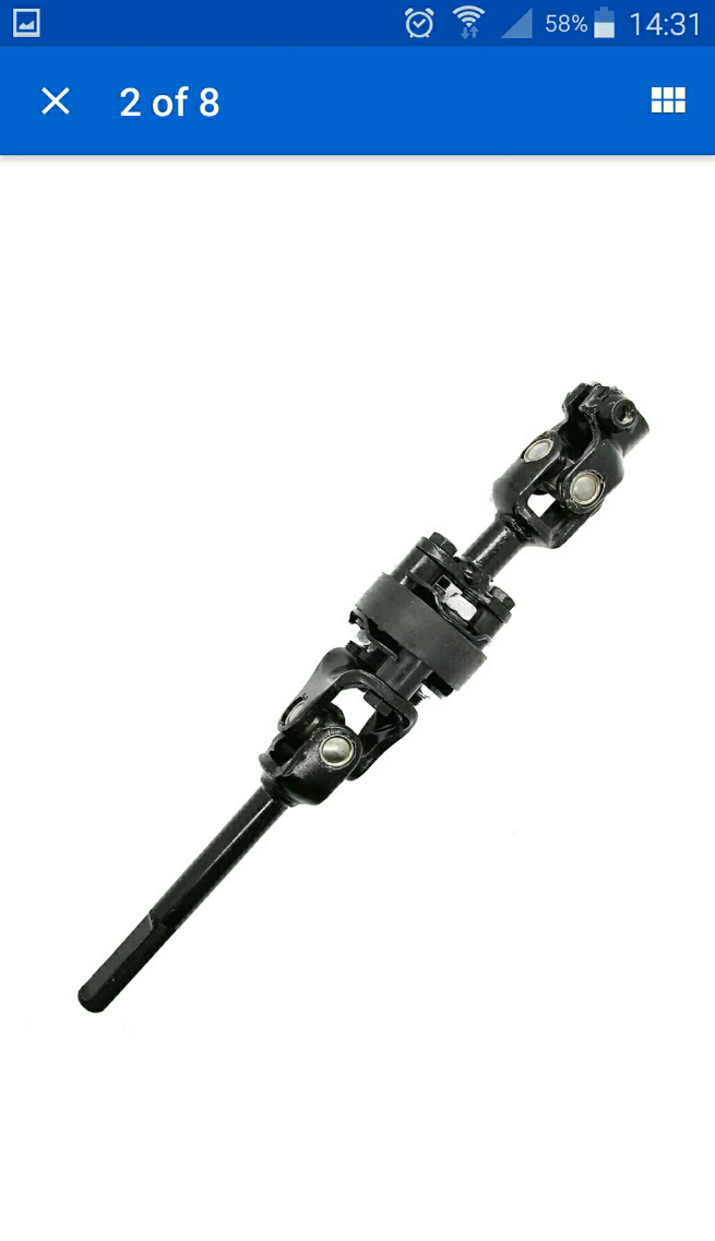

Χαίρεται. Έχω θέμα με τους σταυρούς της κολωνας του τιμονιού. Έχουν πολύ τζόγο και χτυπούν. Ξέρει κανείς να μου πεις τους κωδικούς του ανταλακτικου? Η Σουζούκι θέλει 350 ευρώπούλα για το κομμάτι κάτω από την κολωνα.
Αυτό θέλω.
